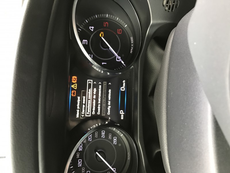

Hola Chic@s.
A ver si alguien me puede echar una mano y/o arrojar un poco de luz a esto.
Hace 2 semanas, llevé el coche al taller para solucionar los dos problemas que tenía cuando me entregaron el coche allá por julio y hoy he ido a recogerlo (1 semana y media para realizar una configuración... en fin).
1. La pantalla al poner la marcha atrás a veces parecía como una tele antigua. (espero que esté solucionado, hasta ahora funciona)
2. El maletero, cuando el coche estaba cerrado, no se podía cerrar al abrirse con la llave. Cosa curiosa, ya que funciona raro, con una llave si funciona, con la otra no funciona. Funciona muy raro.
En fin, que han configurado o reconfigurado no sé qué centralitas (sólo) y tengo la sensación que me han eliminado algún menú de configuración. Ahora mismo, no puedo activar el sonido que realizaba cuando efectuaba el supercierre del coche. ¿Alguien podría decirme en qué opción de menú lo tiene? Sé que es una opción de menú, pero no la encuentro. En configuración del coche sólo tengo 3 submenús y ninguno permite activar/desactivar esto.

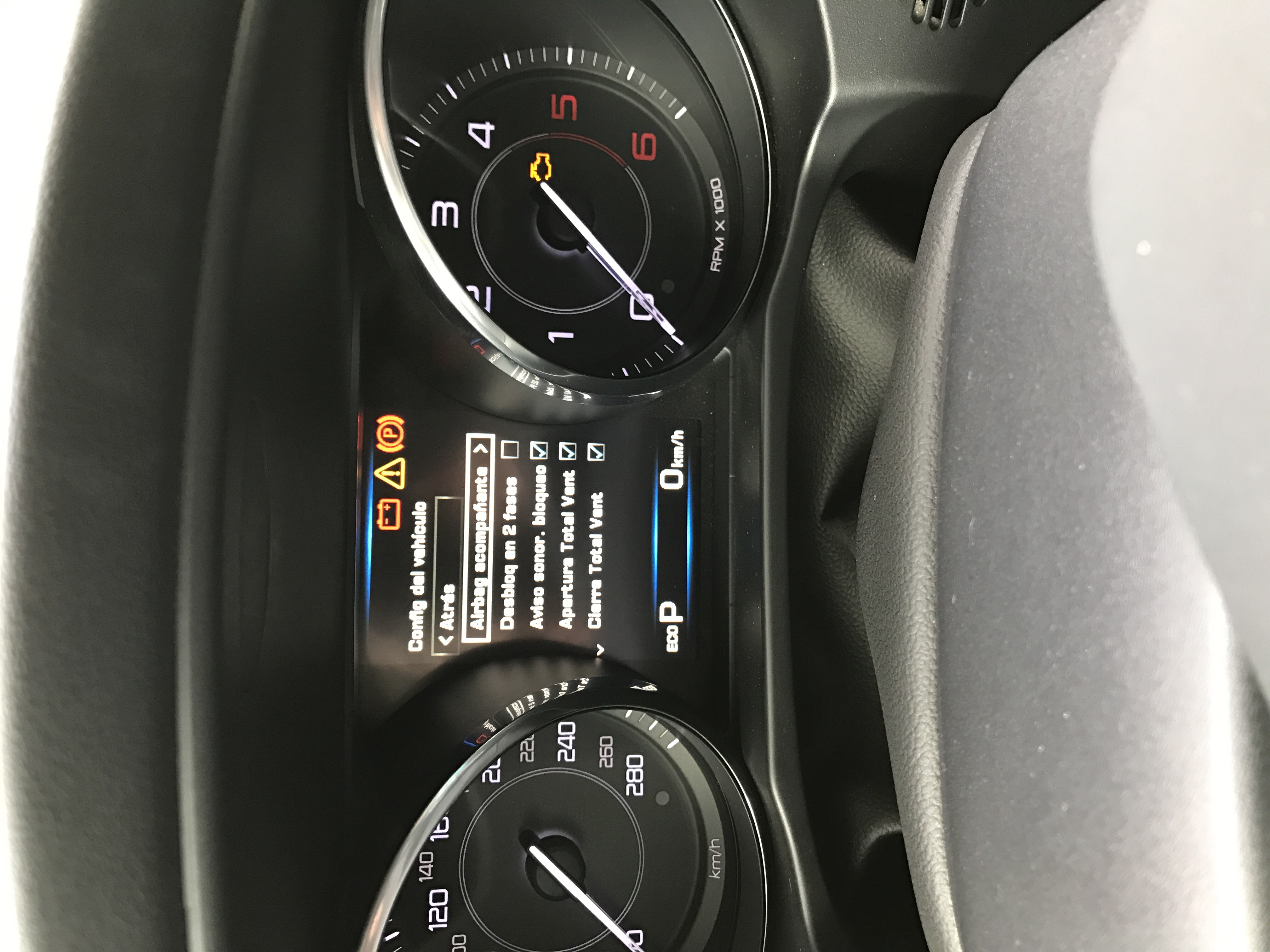

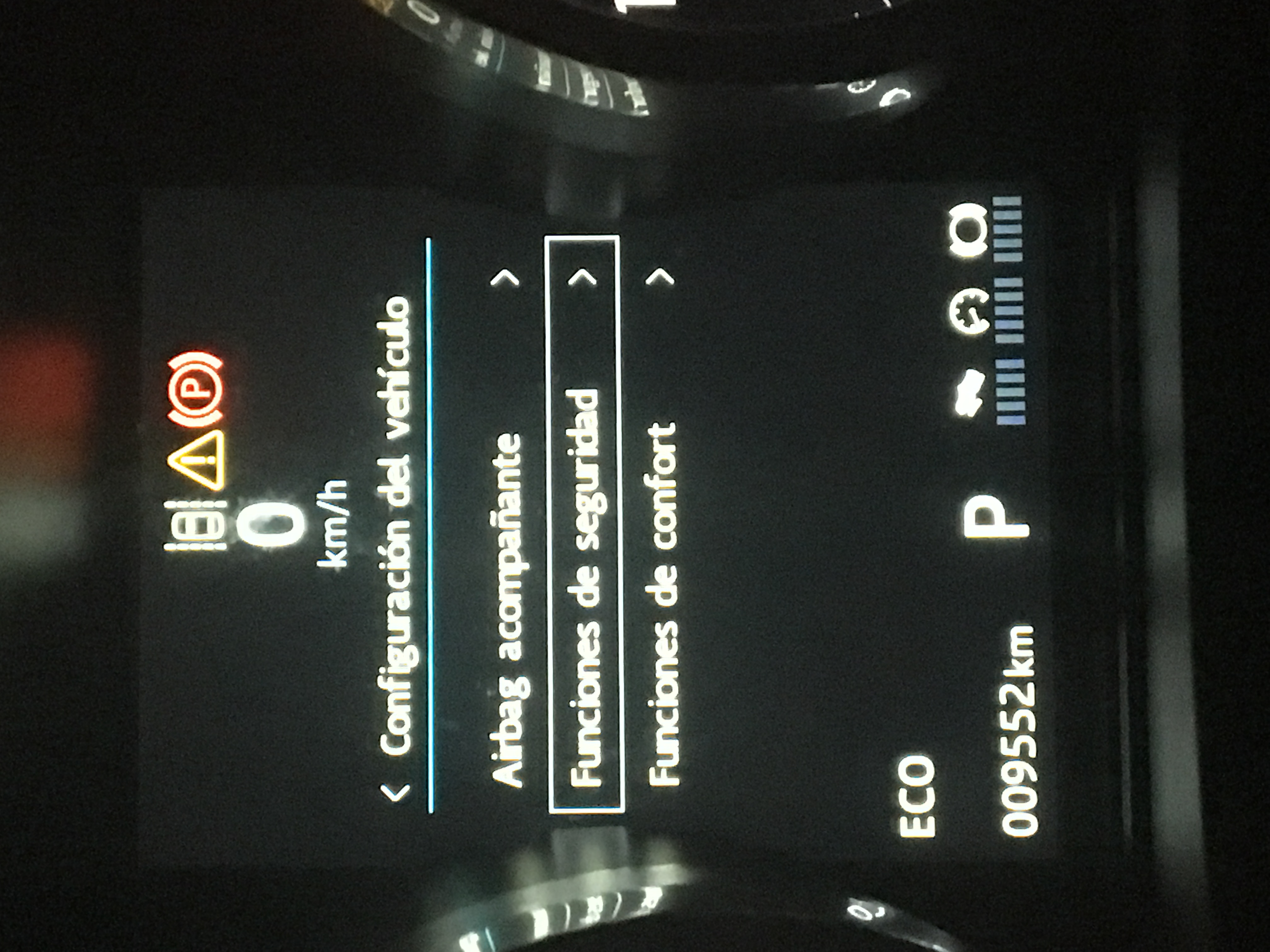

Re: ¿Cómo activar sonido con el supercierre?
En el mío pulsas el menú, vas a configuración de coche y ahí me aparece, ojo con el coche apagado, en marcha algunas funciones no salen.

Yako escribió:En el mío pulsas el menú, vas a configuración de coche y ahí me aparece, ojo con el coche apagado, en marcha algunas funciones no salen.
Hola Yako. Ahí no tengo dicha opción en mi coche.
Efectivamente, no está esa opción de menú. Arggggggg
Justo a eso me refiero. Gracias tajo.
