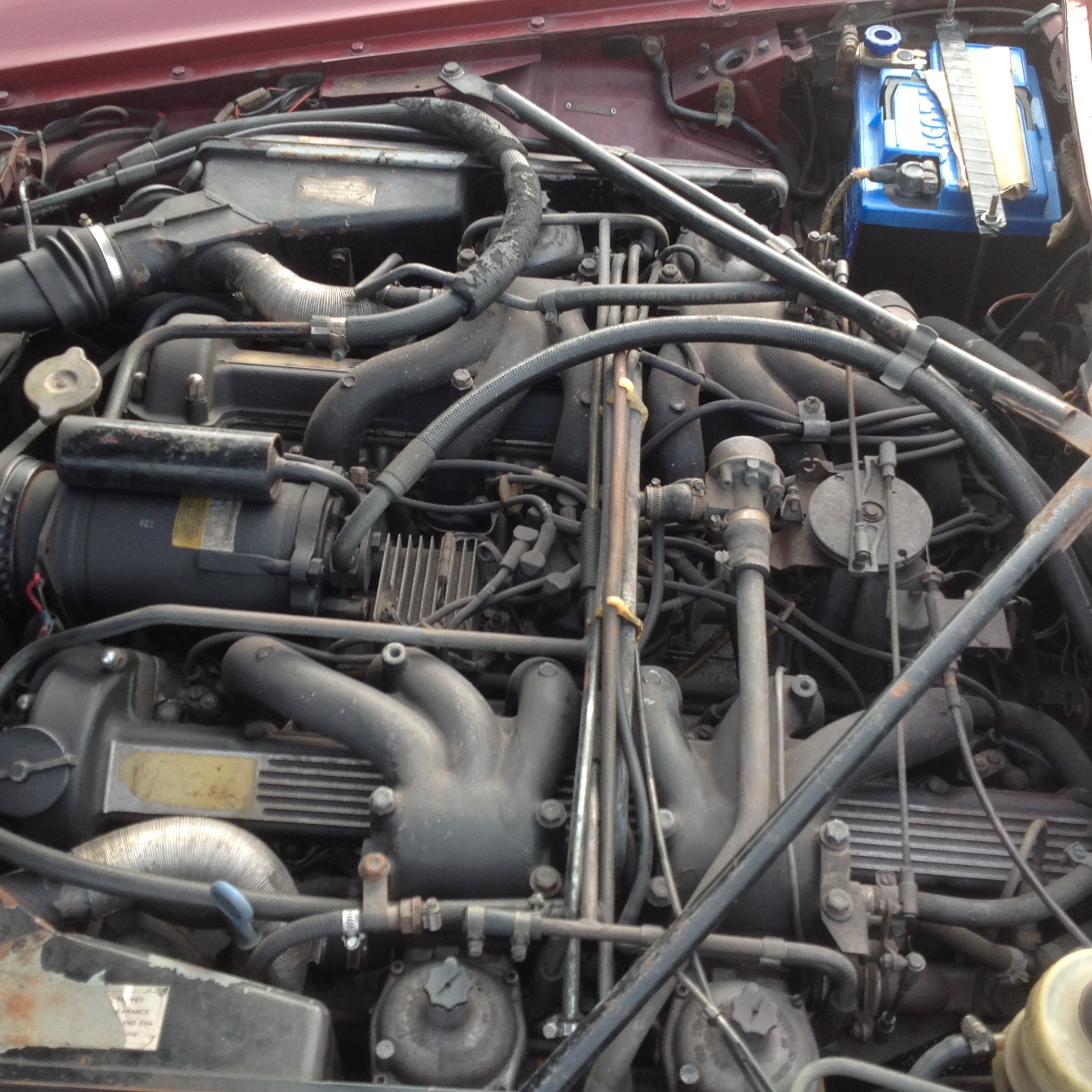

Hola a todos,después de algún tiempo he salido a dar una vuelta con este precioso coche,va muy bien,es muy suave y silencioso,quizás no se le notan los caballos que tiene aunque tampoco se los exijo con más de 40 años,me parece un coche muy elegante y tiene algo exclusivo que me tiene encantado,me queda por hacerle una alineación de dirección y cambiar una rótula de suspensión ,pero por lo que quiero pedir consejo es por un olor a gasolina en el habitáculo que no consigo comprender,no hay fugas de gasolina ni en el motor ni en los depósitos,este modelo es v12 carburación,lleva cuatro carburadores SU ,si alguien me puede dar alguna pista lo agradecería mucho,ahora pongo una foto del paseo de esta mañana,tan bonito el paisaje como el coche.

Saludos.El olor a gasolina puede venir de infinidad de sitios diferentes.No hay mas remedio que seguir las conducciones hasta dar con la fuga.Ojo que estos coches tienen una tendencia de lo más interesante a salir ardiendo ¿eh?
Me desconcierta un poco el hecho de que tu motor lleve carburadores.de memoria hablo,pero diría que todos los Coupés llevan inyección.Los carburadores tampoco deberían de ser SU,sino Stromberg.Quizá por alguna avería hayan montado el motor de un serie 1 o de los primeros serie 2(hasta el 74 eran de carburadores).Mas que falta de potencia,lo que "estropea" estos coches es el hecho de tener una caja tan lenta y con solo 3 marchas.Al motor le gusta andar alto de vueltas y hay situaciones en las que te quedas casi sin respuesta por lo bajo de vueltas que va el motor.

Pues si,es cierto Luis,son carburadores stromberg,la verdad que son muy parecidos,por otro lado yo lo compré así y no tiene pinta de estar transformado,es del 75,es carburación pero alimentado por dos bombas electricas.

En segundo lugar: bienvenido al maravilloso mundo del olor a gasolina en los XJ. Uno de las causas más típicas de pestuzo a gasolina en los XJ es el mal funcionamiento del sistema de condensación del vapor de los depósitos. En el interior de los montantes traseros hay sendos filtros de carbono encargados de la condensación del vapor de gasolina. Es un sistema mefistofélico que falla más que una escopeta de feria y que provoca que los vapores de los depósitos se infiltren en el habitáculo. Te recomiendo que, si tienes paciencia, le eches un ojo al conjunto deposito+fltros, ayudándote de estos esquemas:
