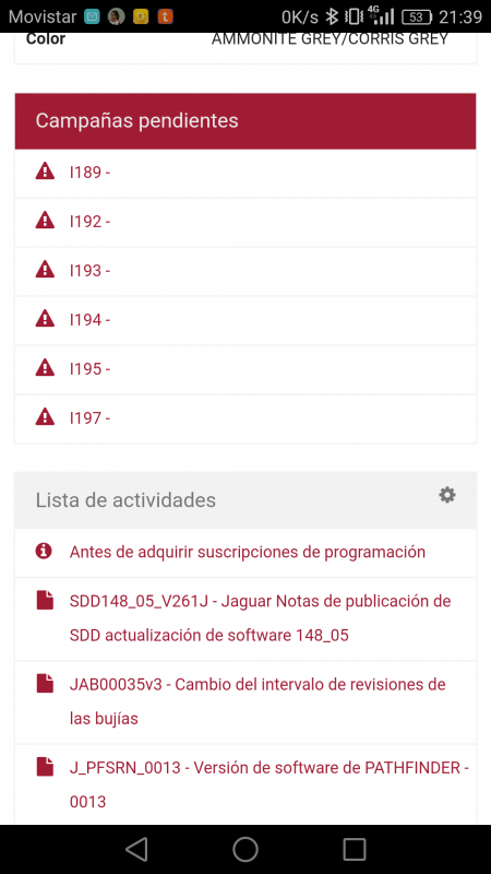

Mensaje sin leer por miketxo »
Esto es lo que veo en el mio. Luego sale una lista de actividades...... Eso Que es?
markchang87
Mensajes: 294
Registrado: 16 Feb 2017 23:44
Re: ultimas campañas
Nada, tienes todo en orden, lo de arriba es lo pendiente pero a mí tb me sale y no es nada ( creo ) creo q sin cosas que se hicieron que quedaron sin cerrar y abajo todo lo q se le hizo o lo q se hizo a coches parecidos ( pero solo creo )

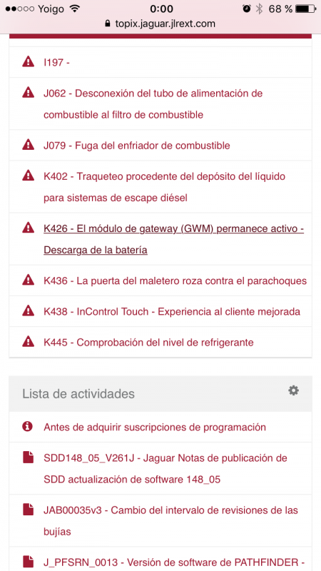

Reclamaré esta semana cuando vaya que me comprueben todo ésto del TOPIX .. y esta web es oficial de uso de clientes?? Gracias
XEjag
Mensajes: 89
Registrado: 21 Feb 2017 22:16
Mensaje sin leer por XEjag »
Hola, ya estoy en TOPIX (nunca es tarde)... me aparecen campañas pendientes:
- 426 - gateway abierto descarga bateria (noto que el start-stop no siempre funciona, pero funciona bastante más que cuando no funciona)
- 436 - puerta maletero roza parachoques (no noté nada al respecto)
- 438 - incontrol touch mejoras (supongo que significa lo del ecualizador que decís y el color azul en el gps)
- 445 - nivel refrigerante (no noté nada al respecto)
Lo dicho, esta semana le pongo los estribos y le paso las campañas, lo exigiré...
markchang87
Mensajes: 294
Correcto. Nos cuentas
XEjag
Mensajes: 89
Hola!! El viernes estuve en taller.. monté los estribos en los umbrales de las puertas delanteras. Aproveché y pregunté por las campañas pendientes de Topix, y así:
- start Stop corregido ya para casi siempre
- mejora incontrol, no recomiendan instalarla porque da problemas, me dicen que en 1 mes sale la actualización gorda que quita todos los fallos
- goma maletero... Aunque no afecta a todos van a cambiarla pero no les quedaba en stock
- contratuerca me dicen que lo aprietan y listo
- aforador de la zona de manguera de gasoil... me dice que si lo están cambiando pero tampoco le queda, pero si me lo harán en campaña porque hay un boletín para corregir que salgan gases al repostar...
- refrigerante corregido
Alguien más ha pasado por lo mismo??
