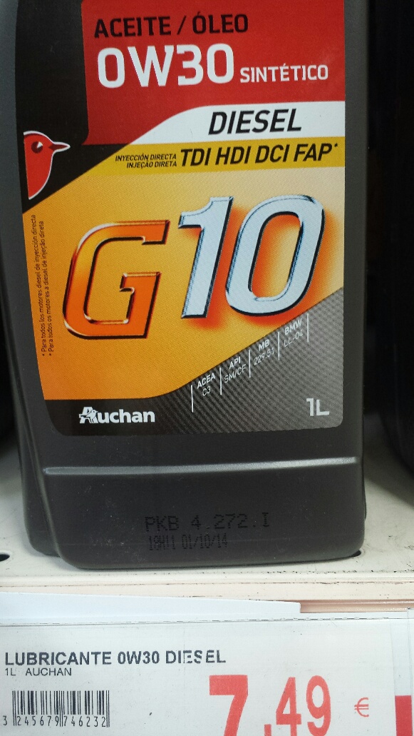

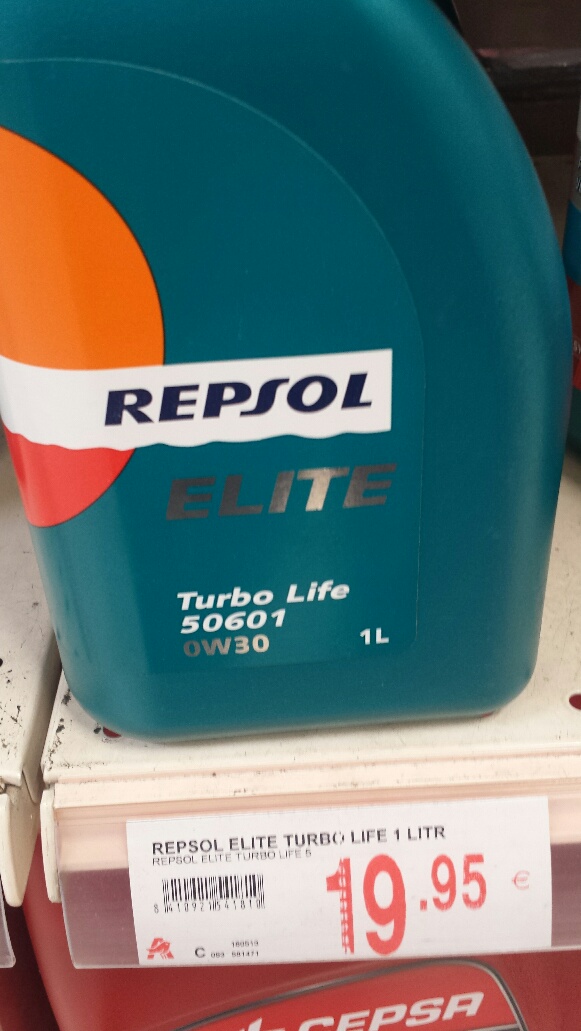

Hola a todos, hoy me surgió un dilema sobre el aceite para mí coche, quise comprar un litro para llevar de repuesto, puesto que voy a viajar, y he entrado en un mar de dudas, fui al concesionario y me vendían el Castrol 5-30w, pero en el manual dice que lleva 0-30w, con lo cual se lo dije al del taller y me dijo que ellos siempre echaban el 5-30w, pues no lo compre por qué no sé si es el adecuado o no, alguien puede asesorarme. Un saludo.

Jaguar indica en la ficha técnica para el motor diésel de 2,0L del Jaguar XE, ya sea Model Year 2015 o Model Year 2016:
Model Year 2015: http://www.ownerinfo.jaguar.com/documen ... c/G1853279
Model Year 2016: http://www.ownerinfo.jaguar.com/documen ... c/G1660760
Hay que utilizar aceite de viscosidad "SAE 0W30" y paquete de aditivos "conforme a las especificaciones STJLR.03.5007". Sugiere utilizar la marca Castrol. En cuanto a la viscosidad, está claro SAE 0W30 no hay nada más que buscar. En cuanto al paquete de aditivos, hay que localizar la ficha técnica del aceite Castrol 0W30 que incluye paquete de aditivos conforme con la especificación propietaria de Jaguar STJLR.03.5007, con el objetivo de transformar la estupidez STJLR.03.5007 en un valor de la escala de ACEA que es lo que están obligados a poner y ponen los fabricantes de aceite en Europa en los envases, en relación con el paquete de aditivos. Buscando dicha ficha técnica:
http://msdspds.castrol.com/bpglis/Fusio ... 9VRFHW.pdf
De la lectura de la ficha técnica, se observa que el paquete de aditivos es ACEA C2, ahora ya sabemos que el aceite que hay que poner al motor diésel 2.0 del Jaguar XE es aceite:
- Viscosidad SAE 0W30
- Paquete de aditivos ACEA C2
Es asi como se procede para traducir las gilipoll**** de los fabricantes cunado su objetivo es generar mercado cautivo. Cualquier otra estrategia solo conduce a "circular thinking", es decir, a ninguna parte.
Ahora que sabemos de forma objetiva los requisitos que tiene que incluir el aceite para lubricación del motor, lo compramos de la marca que más nos convenga.

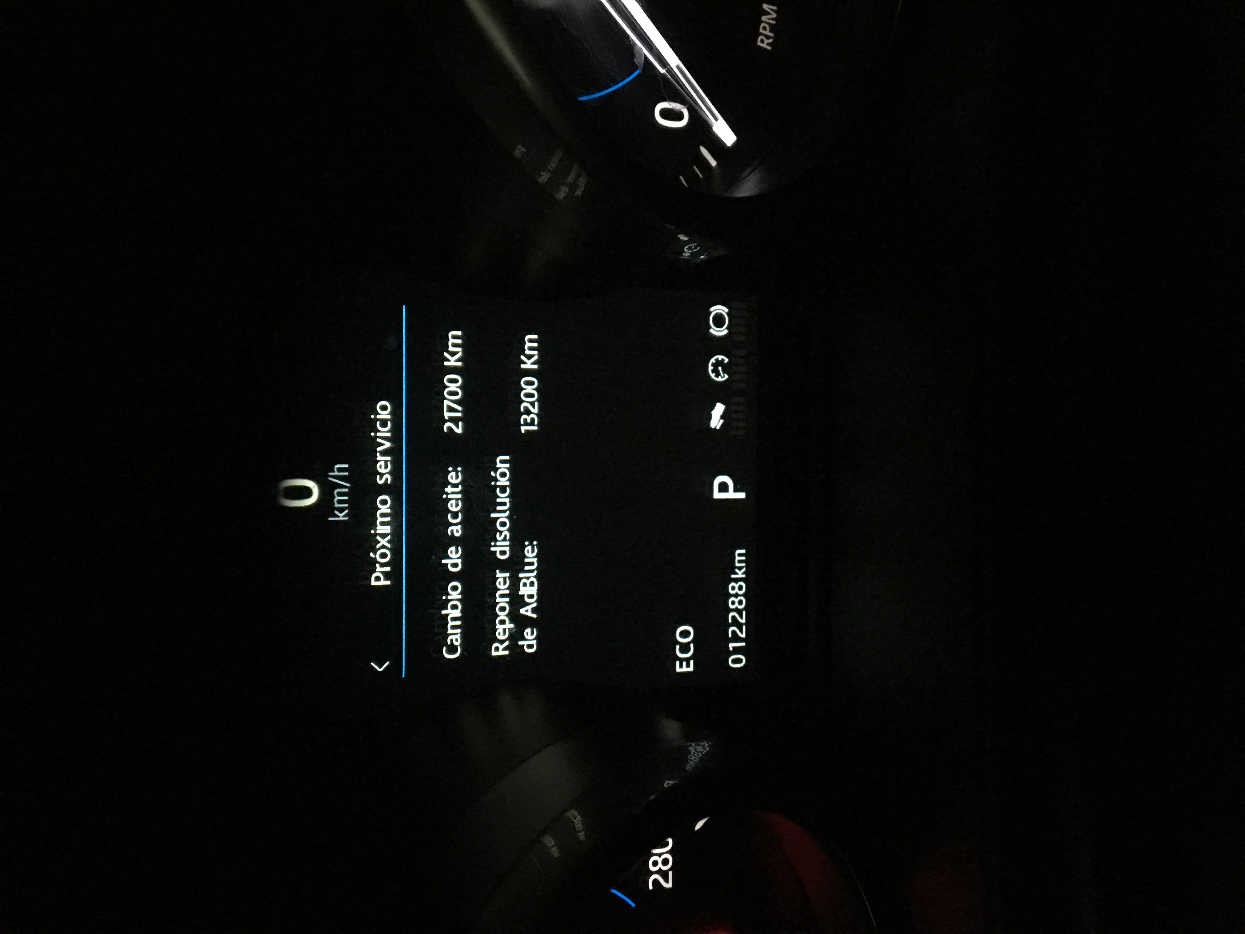

Pues el mío dice que a los 34.000 km le toca cambio de aceite. Nada de 32000
Re: Dilema aceites
En los PURE esa información no está... Y es otra cosa que no entiendo... Es una información básica... Me dijo el comercial que saldría el aviso cuando le toque revisión o añadir adBlue pero no puedes saber lo que queda... No lo entiendo
Re: Dilema aceites
Debería estar, no tienes que tener el motor arrancado, sino solo encendido. En el menu información del vehículo , hay una opción que pone información de servicio o algo así. Repito, con el motor apagado, sino, hay menús que se ocultan...XEjag escribió: 27 Feb 2017 23:16 En los PURE esa información no está... Y es otra cosa que no entiendo... Es una información básica... Me dijo el comercial que saldría el aviso cuando le toque revisión o añadir adBlue pero no puedes saber lo que queda... No lo entiendo
Re: Dilema aceites
Creo que no está, pero por si acaso lo pruebo a ver sólo con contacto dado sin arrancar...
Re: Dilema aceites
Los 2015 y 2016 no tienen esa información
Re: Dilema aceites
Pues yo no veo eso en mi prestige
Re: Dilema aceites
Me sorprende de que esta información no salga más que en los modelos del 2017. Los demás tenemos alguna manera de saber cuando toca revisión?
