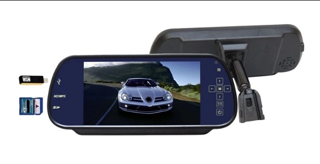

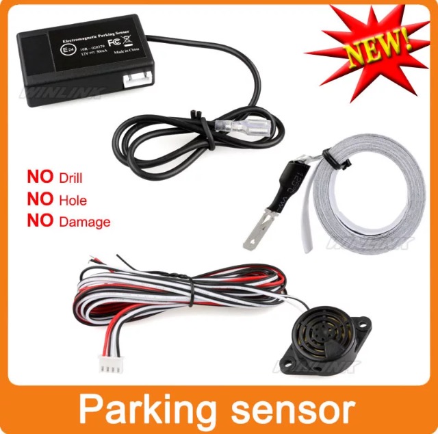

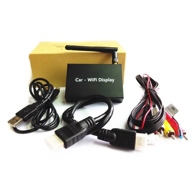

Pues me gustaria poner en ni Jaguar XF 2.2 Luxery Premium del 2012 el parctronic delantero ( no lleva ) , unos sensores electromagnéticos sin agujerear el parachoques ..... Quiero sustituir el espejo interios por una pantalla de 7 pulgadas y quizas conectar camara delantera a esta pantalla .... Tambien quiero conectar a esta pantalla airplay ( para ver el contenido del movil en la pantalla ) ... Que opináis ? Algo hizo algo parecido ? Algun consejo ?

Yo no he instalado nada de lo que refieres, por tanto sobre el particular no te puedo ayudar. Mi intervención es para indicar que el entorno electromagnético de un vehículo es bastante complejo, por tanto, conectar via radio con WI-FI todos los componentes del sistema, hay razones objetivas para esperar que o no funcione o funcione mal. El WI-FI transmite con una potencia máxima de 100mW y el chasis del vehículo, siendo que los sensores los tendrías que ubicar en la parte delantera dentro del vano motor, se comportaría como una Jaula de Faraday que impediría propagarse la señal de radio.

Lo que referia yo , de lo que es electromagnético , sera solo el parctronic delantero ...como este - https://www.youtube.com/watch?v=ej0SF4P ... ture=share , - se ve que ultimamento lo montan bastante gente y suelen funcionar bien ....
Referente wifi , es un aparato que se conecta via RCA o HDMI y crea una red wifi donde se puede conectar el movil android/ios y ver el contenido en la pantalla , no creo que abran algunas interferencias ...

En el video que proporcionas la instalación es cableada, del sensor (banda magnética) al controlador y del controlador al altavoz piezoeléctrico. Esta instalación el único problema que puede plantear es que si el maletero lo llevas lleno, probablemente amortigue el sonido demasiado y no se oiga desde el puesto del conductor.
