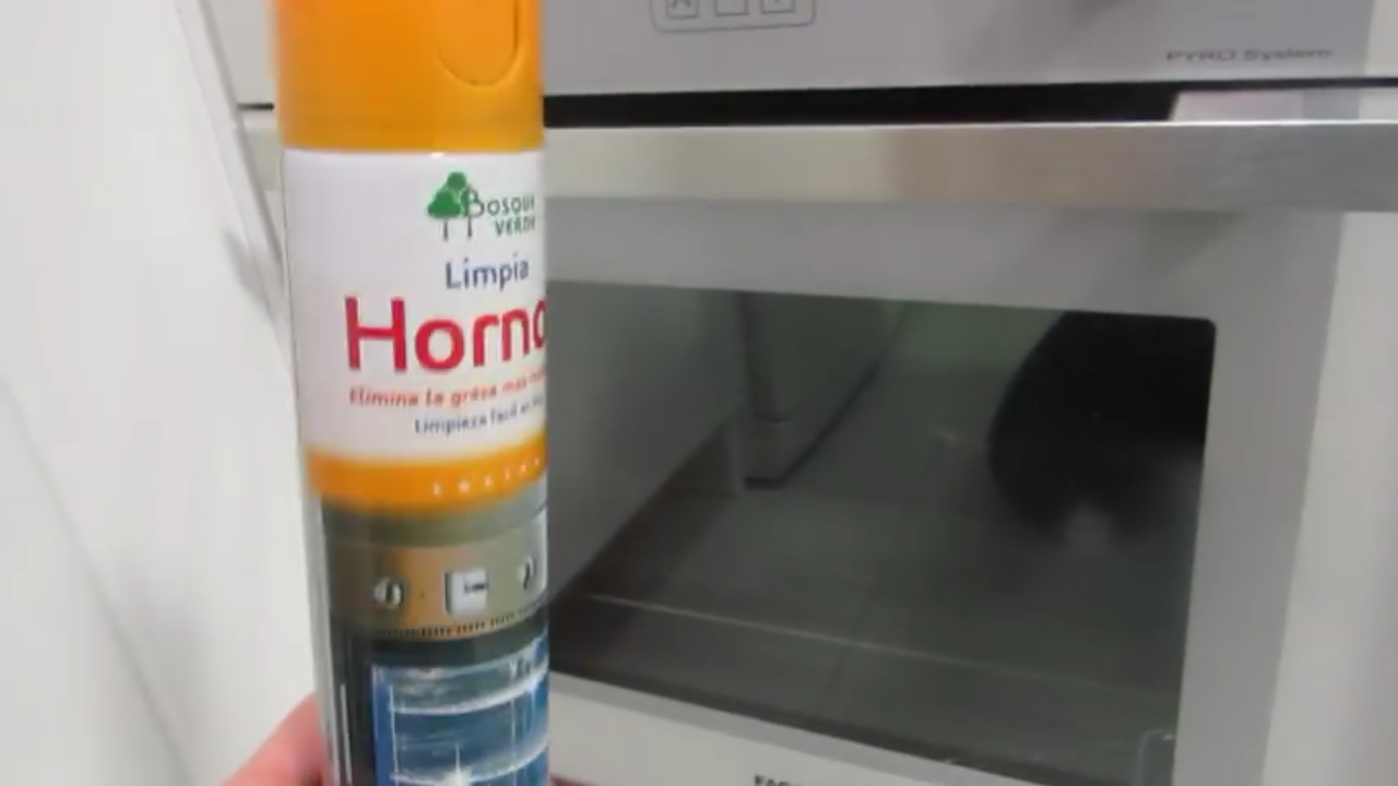

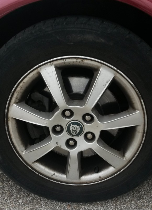

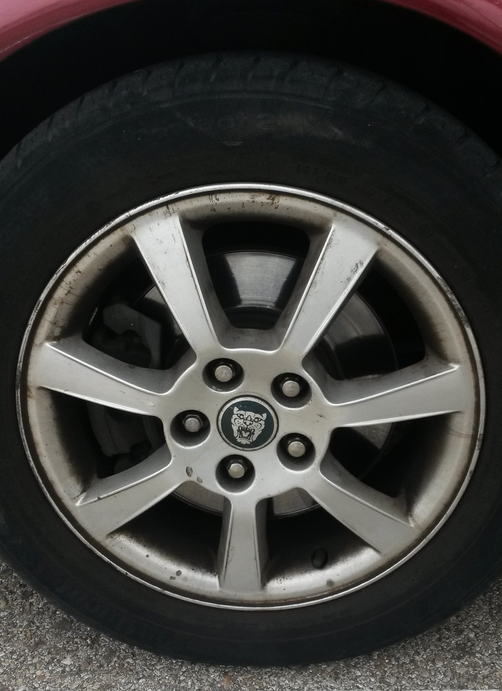

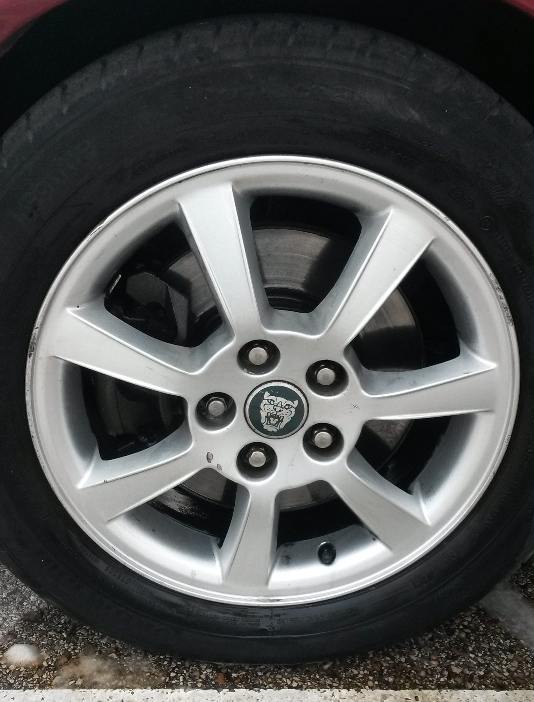

Aqui les dejo un breve brico para la limpieza de nuestras llantas no se si se a echo anteriormente ni cual es el estado de vuestras llantas pero con este producto que me recomendaron quedaron muy pero que muy bien eliminando toda esa grasa que se acumulaa y que no sale con la pistola de presion. Esto es un bote de espuma limpia hornos del mercadona y sale por unos 1,60€ aproximadamente y nos da para las cuatro llantas solo hay k agitarlo y echarlo k cubra toda la llanta esperamos uno o dos minutos y frotamos con un trapo pora quitar los restos, con un par de minutos que lo dejeis no hace falta frotar mucho solo pasar el trapo para quitar la espuma restante y ya esta.
Espero k hos sirva de algo. Un saludo.
