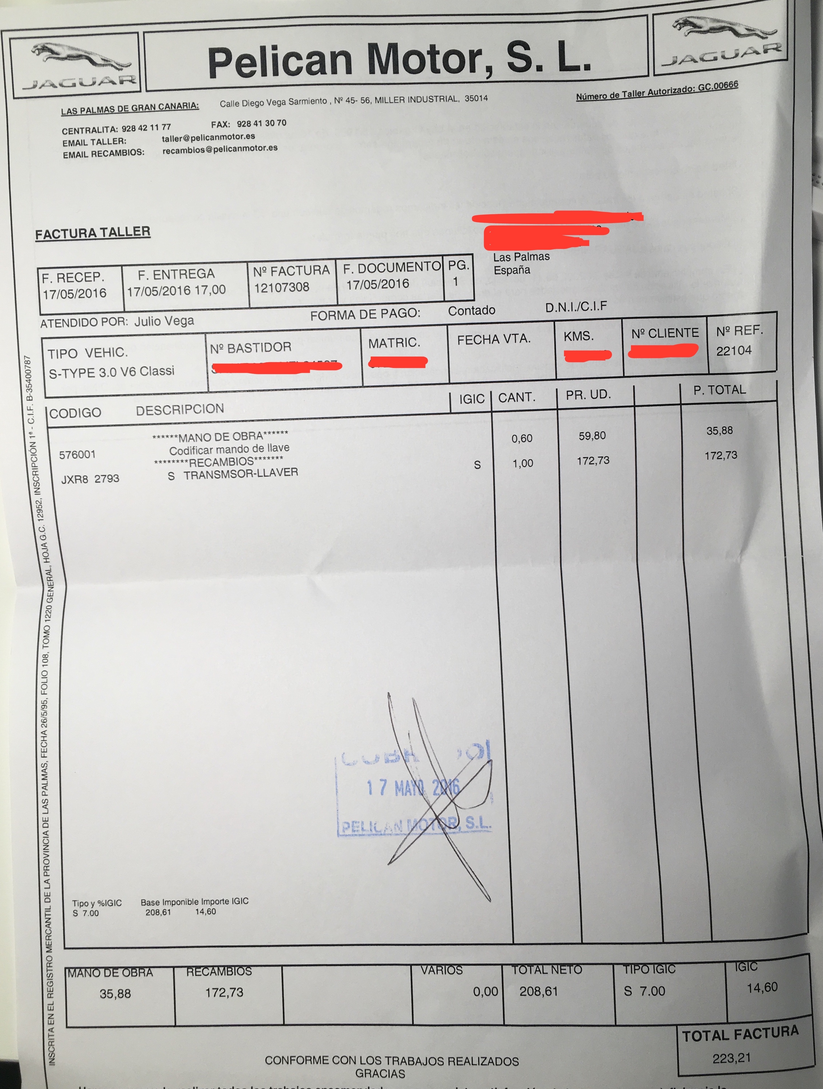

Bueno después de haber dado mil y una vueltas intentando que me hicieran una copia de mi mando, he tenido que pasar por casa oficial, aqui os dejo factura para que os hagais una idea. Saludosss¡¡¡

223 euros por teclear un rato es muy caro
estas y otras políticas de precios motivan a los clientes con autoestima a buscar otras fuentes

De los 223€ euros, 172€ son del mando nuevo.

gracias por la informacion
ese mando y lo que técnicamente es, me parece caro
