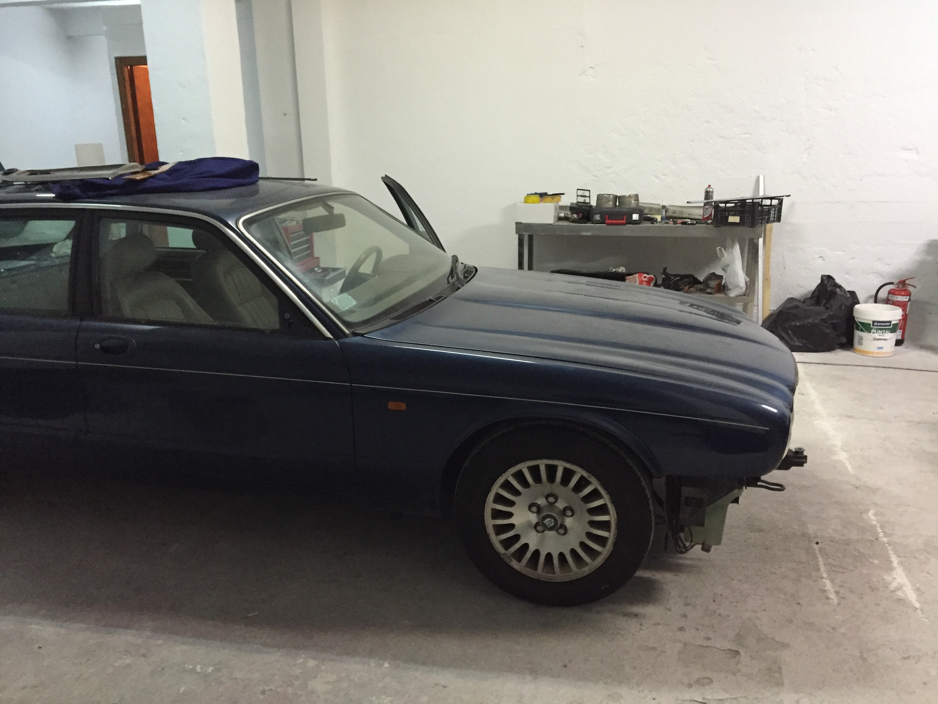

Ya hemos comenzado la restauración con el desmontaje y limpieza de la rampa, los injectores, el deposito, y todo el circuito de combustible hemos montado todo y parece que el coche ya no falla ni ratea. He desmontado bombín de embrague para la sustitución de los retenes y la bomba de agua para revisar un ruido que provenia del interior. No hemos apreciado nada raro y después de limpiar, engrasar y volver a montar funcionaba perfectamente y ya no salía ningún rido extraño del interior. Desmontaje, limpieza y engrase de la mariposa de admisión y sus complementos. Limpieza del circuito de refrigeración, sustitución de termostato. Cambio de aceite, filtros y correas. Asi que a falta de cambiar el aceite de la caja de cambios y el del grupo la parte mecánica se puede dar por buena hasta probar en un buen viaje y me he liado a desmontar para liarme con la carrocería haber si puedo pintarlo esta misma semana santa. Os dejo unas fotillos de como va el asunto je je ...
