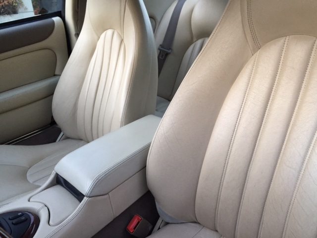

Re: Nuevo gato
Publicado: 29 Ene 2016 13:46
por Classic
Re: Nuevo gato
Publicado: 29 Ene 2016 19:48
por RCC
¡¡Precioso...!! Muy buena adquisición. Y con sus llantas "revolver"... :wink:

Re: Nuevo gato
Publicado: 04 Feb 2016 11:45
por frc
Hola. se ve el coche en magnifico estado. Que es eso de que no le ha afectado lo del Nikasil???
