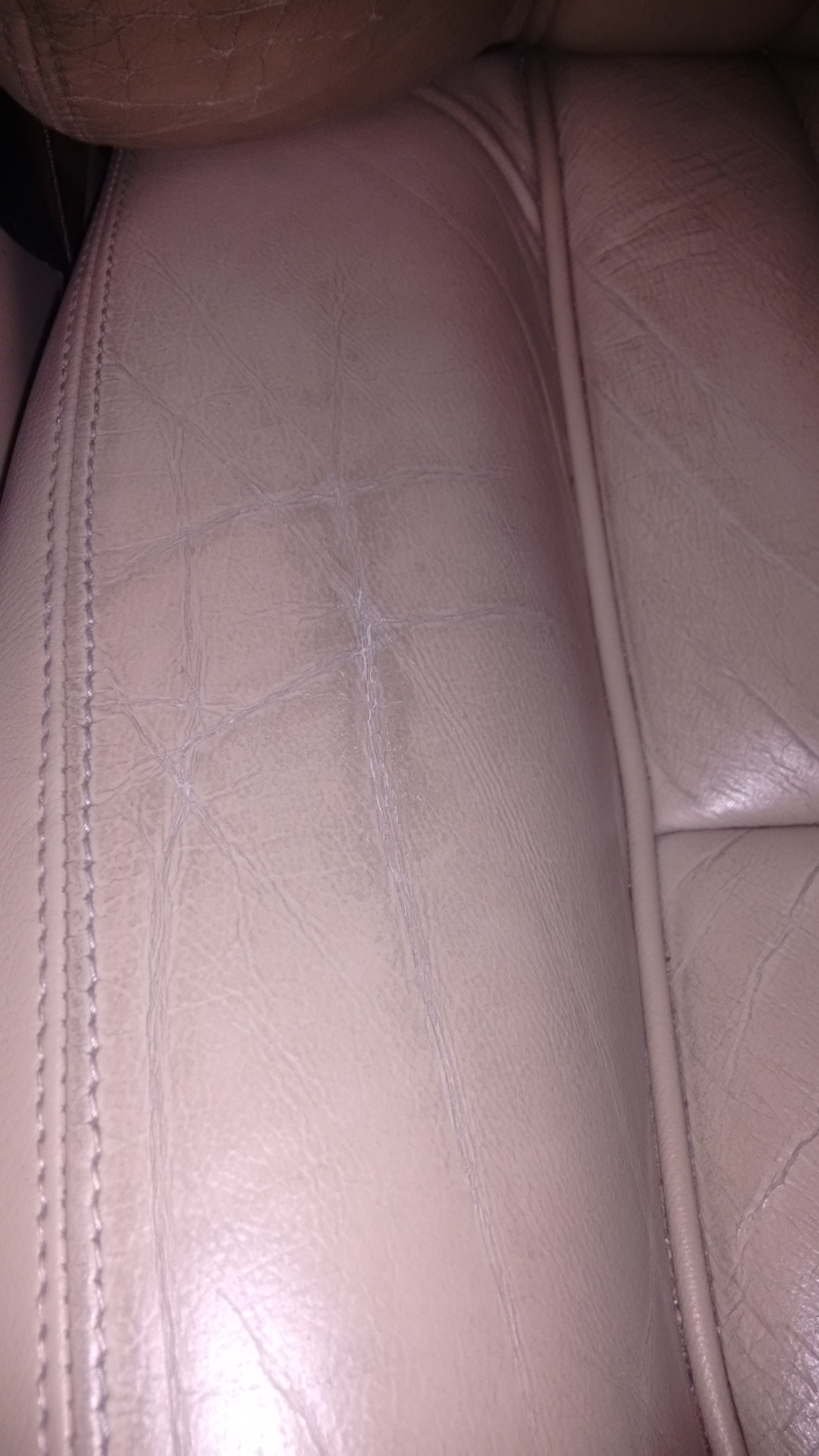

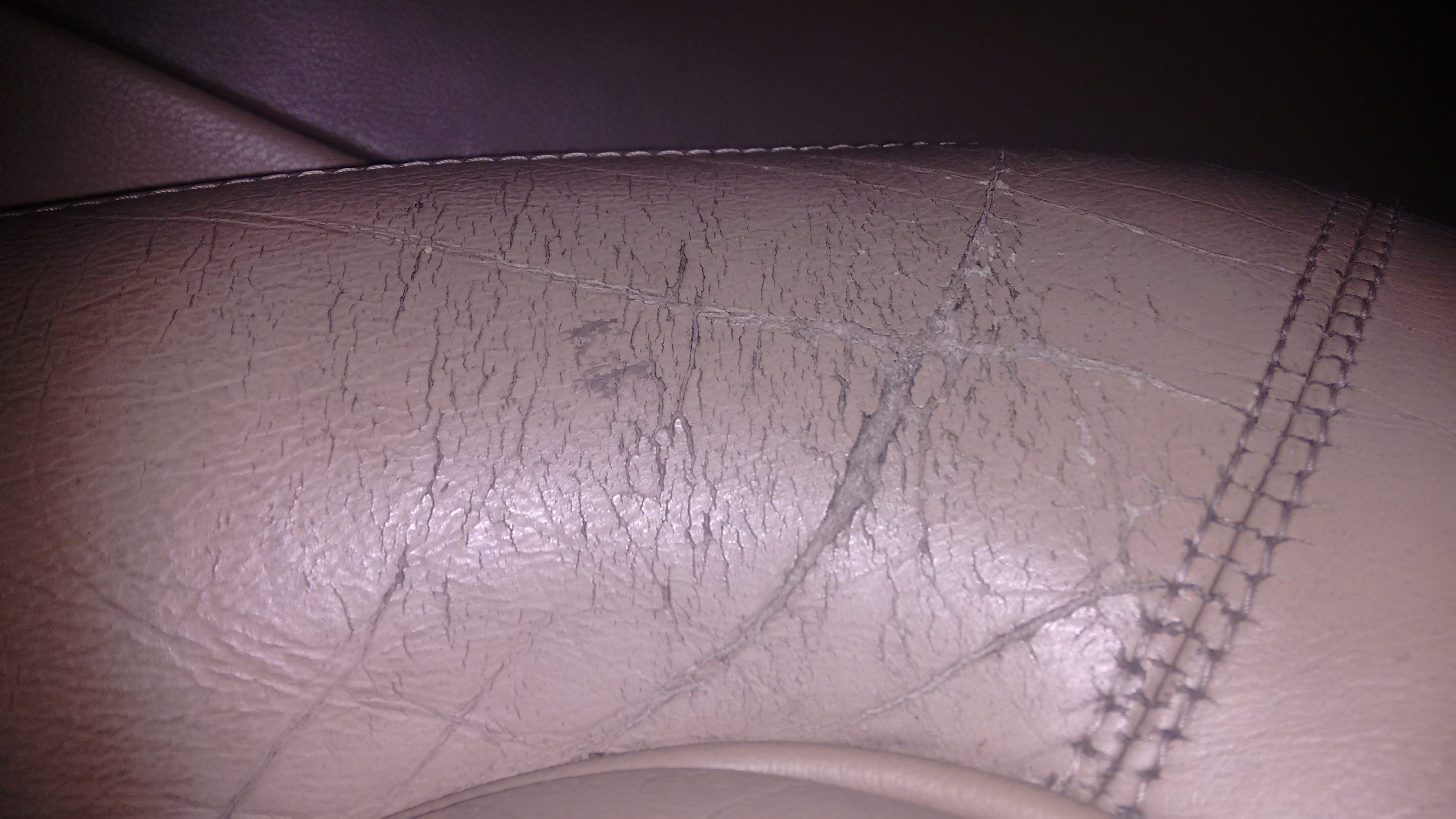

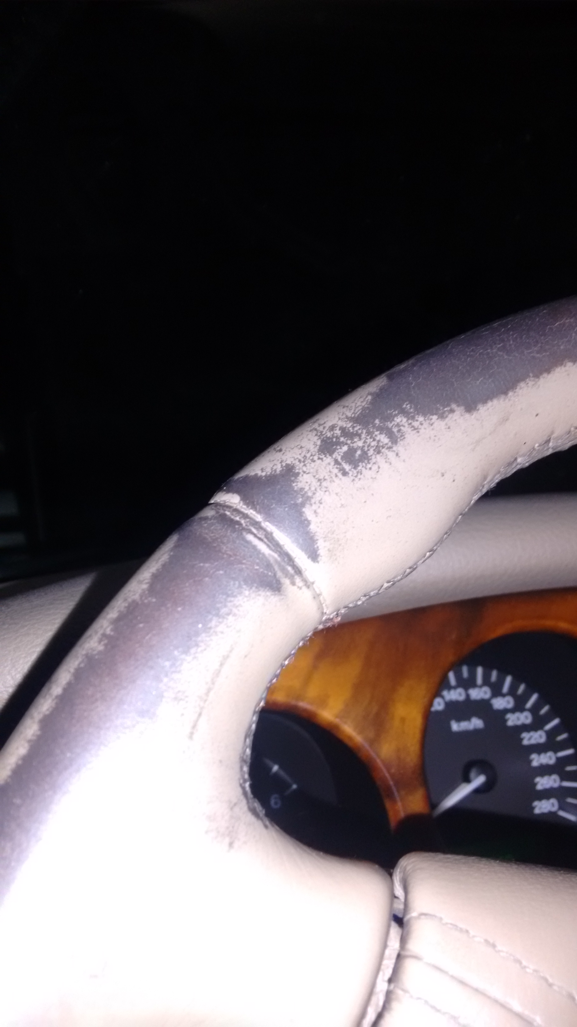

Hola.

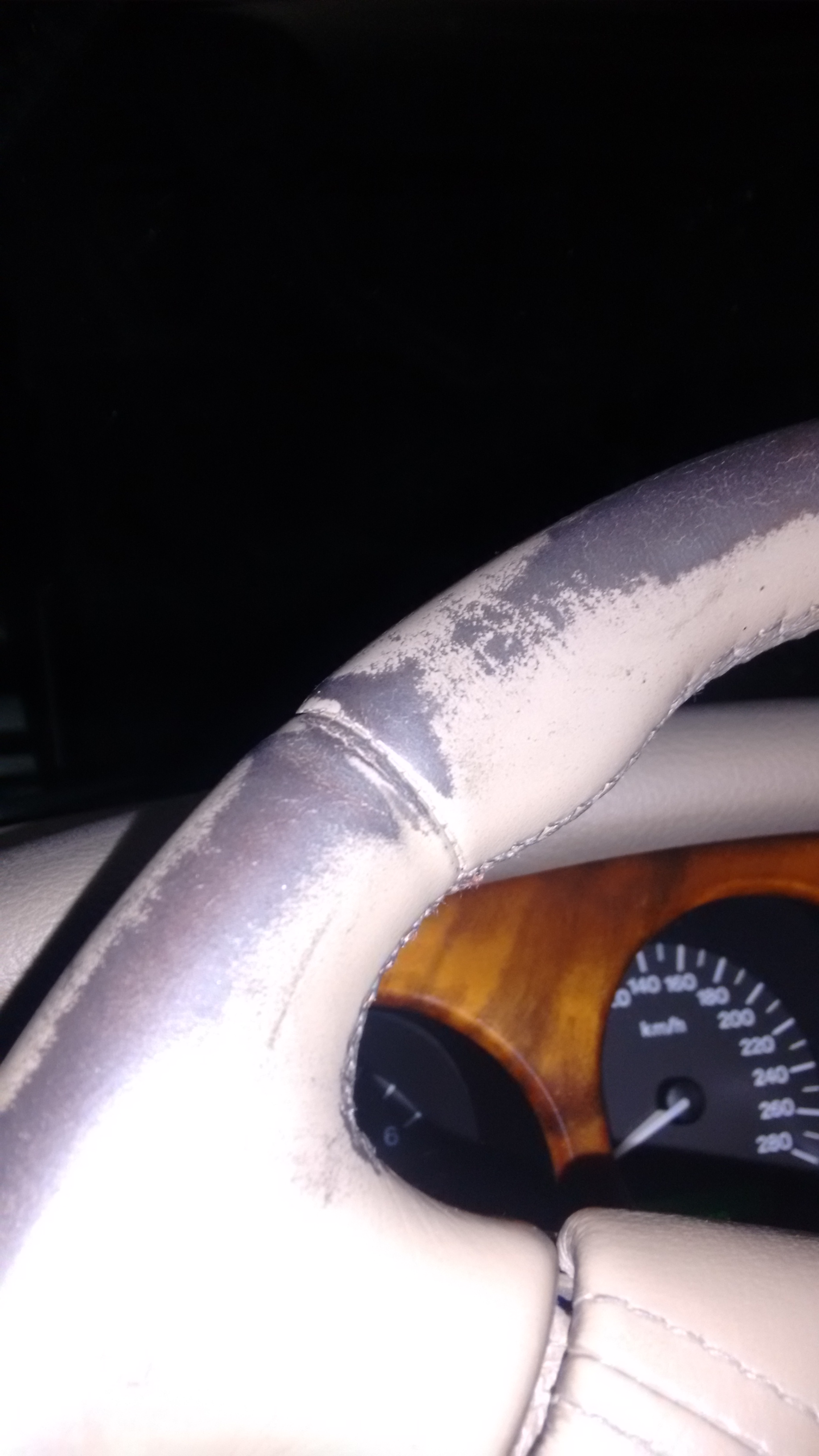

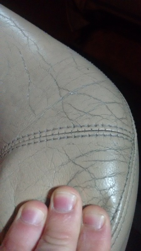

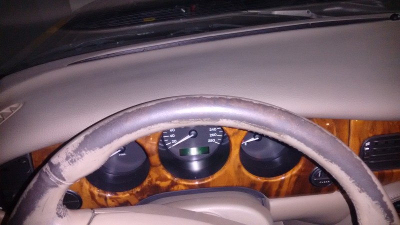

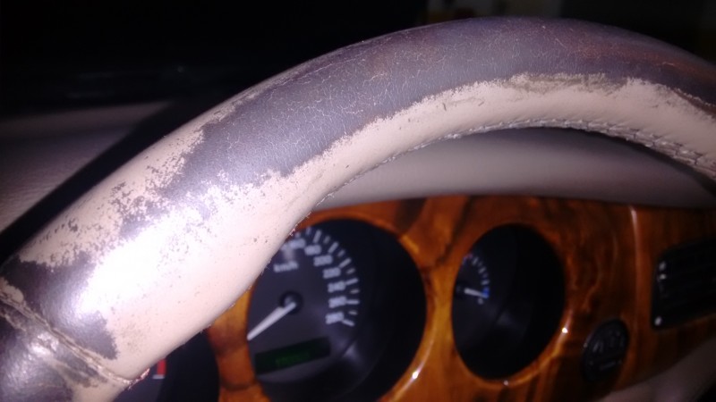

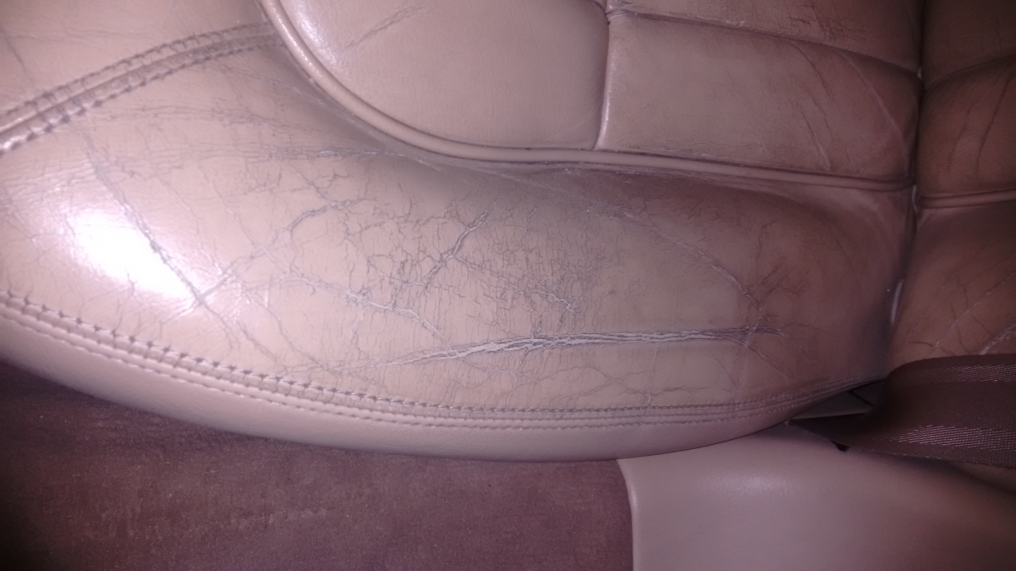

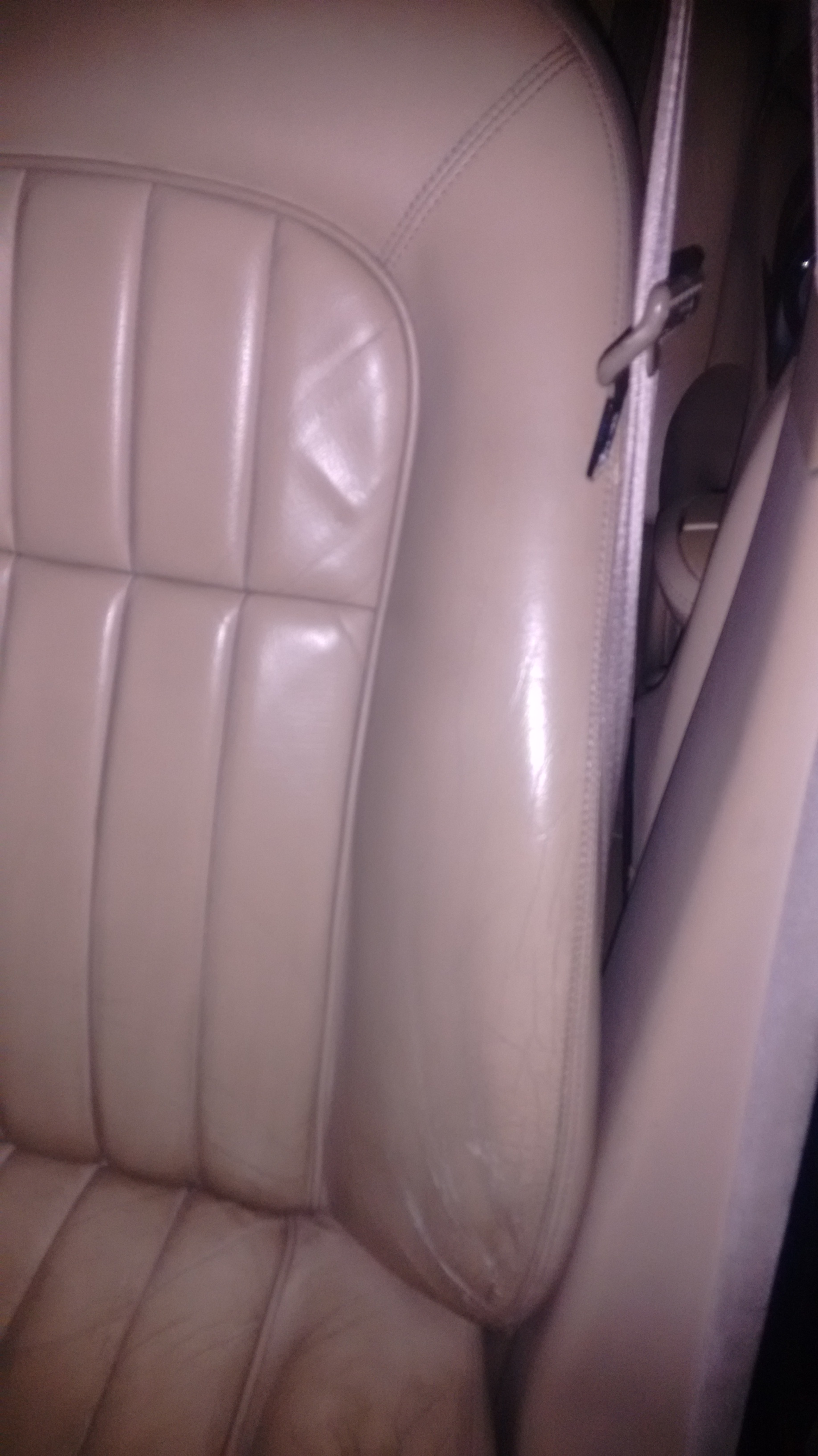

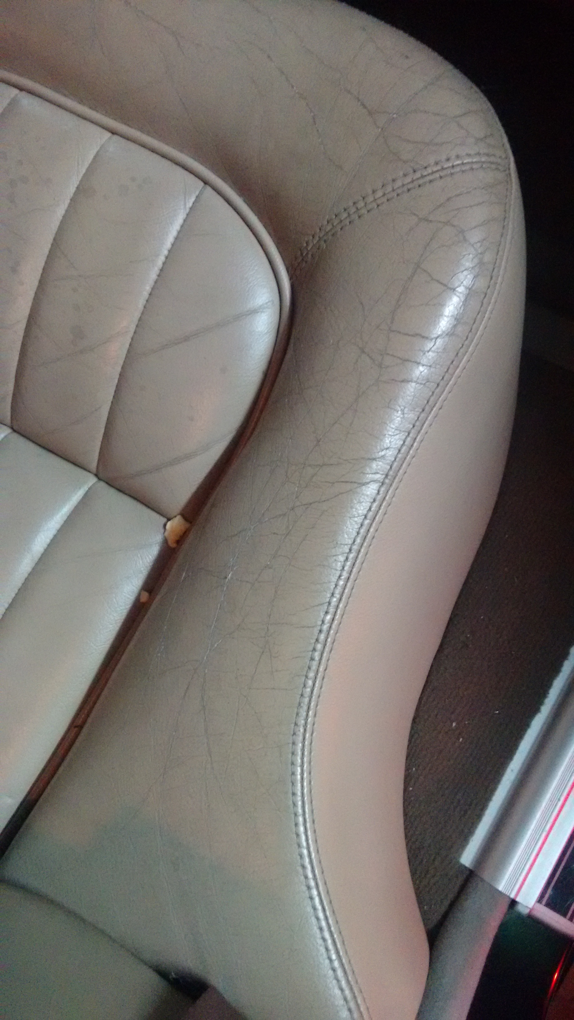

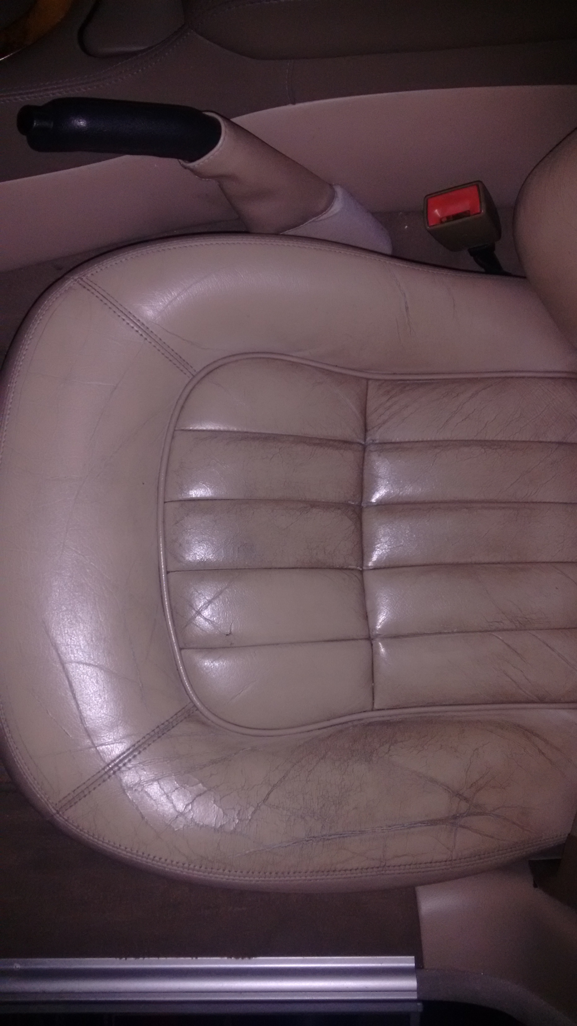

Acabo de hacerme con un Jaguar XJ8, y una de las peores cosas que me encuentro es la tapicería, como veis, está bastante mal, además de muy sucia, tiene un montos de grietas y desgastes.
Primero quería que me dieseis vuestra opinión de si los veis recuperables. Estoy leyendo muchos post sobre el cuero líquido, pero no sé si me voy aclarando o si cada vez me lío un poco más. Tengo algunas dudas concretas, a ver si me podéis aclarar:
1. Veis los asientos recuperables?
2. Veis el volante recuperable? (parte de las zonas oscuras que veis son de suciedad, aunque evidentemente, debajo de la suciedad, me encontraré zonas desgastadas sin color, la parte buena es que no presenta rotos ni grietas, todo es superficial.
3. Productos: tengo una borrachera considerable de nombres de limpiadores, recuperadores, etc... por favor, a ver si me recomendáis una marca concreta y un listado de lo que necesitaré.
4. Tintado: veo en muchos post, que se realizan tintados con aerógrafo o pistola. No tengo ninguna de las dos cosas. En otros post, veo el tintado hecho a mano con una esponja. Preguntas:
4.1. Puedo hacerlo con el sistema de tintado con esponja o necesitaré impepinablemente aerógrafo o pistola?
4.2. El hecho de hacerlo con aerógrafo mejora la calidad del acabado final? O haciéndolo a mano también se consigue un acabado bueno?
5. Dónde compro los productos? Vivo en un pueblo cerca de Vigo y creo que por esta zona no existen algunas de las casas de las que leí por el foro. Hay alguna web donde se pueda comprar a buen precio alguno de los productos de calidad que me recomendáis? (no tengo demasiado tiempo y me facilitaría bastante poder recibirlo directamente en casa). Aunque si la diferencia de precio lo justifica, me movería para ir a comprarlo en persona.
6. Podéis darme una aproximación de precios de cada uno de los productos que necesitaré?
7. Si alguien tiene la paciencia de contestar a todos estos puntos, se merece algo más que un monumento..........
Muchas gracias a todos, os dejo unas fotos:

Los asientos son recuperables.
Llama a Tapicerías Zabala y que te asesoren. Yo he usado este kit en mis asientos y tiradores de las puertas. Decirte que estaban en mucho mejor estado que los tuyos, pero basicamente es lo mismo. Tanto el limpiador como el nutridor me parecen de lo mejor que hay. Los sigo usando en mi Jaguar y en el Mini:
http://www.tapiceriaszabala.com/tienda- ... n+completo
Lo puedes hacer con la esponja sin problemas. Otra cosa es que se tarde más que con el aerógrafo, pero se puede.
Esta gente te envía el producto a casa sin problemas y los precios los tienes en la web
Lo más problemático es el color del cuero. Asegúrate de que es el que indica el fabricante del coche en su placa carrespondiente (TRIM). No te fies del código que te digan terceros a simple vista. Es el que diga el fabricante y punto.
Otra cosa que no tengo clara es si el tinte aguantará bien en el volante o si con el sudor se podrá ir. Yo en los asientos y en los tiradores no tengo problemas (también es verdad que uso poco el coche).
Cualquier duda, pregunta

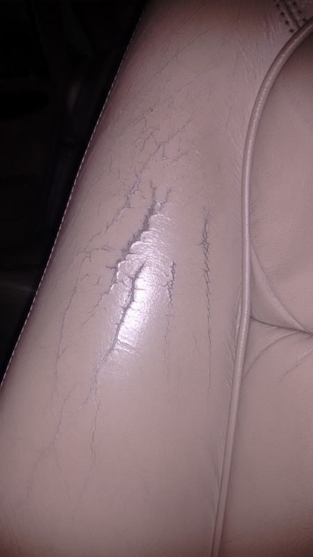

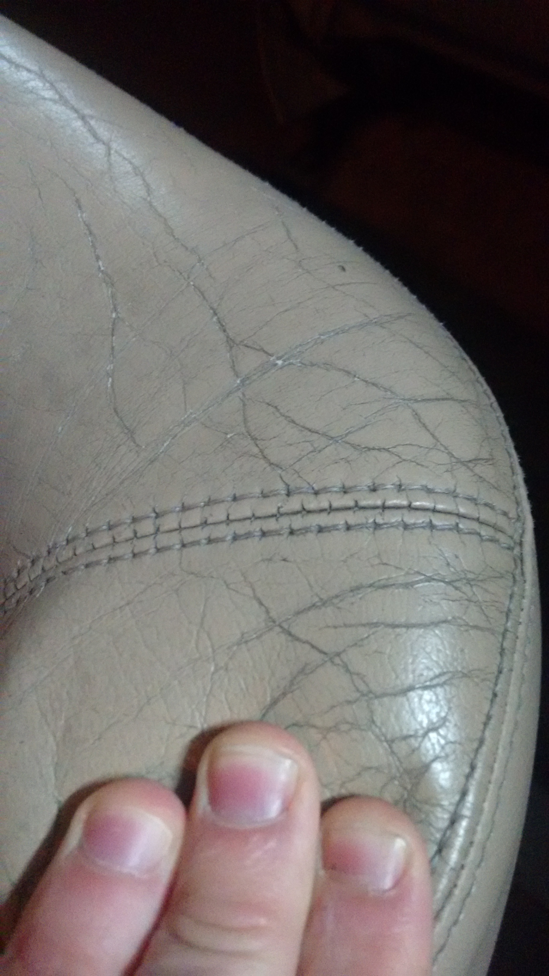

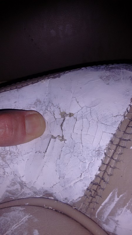

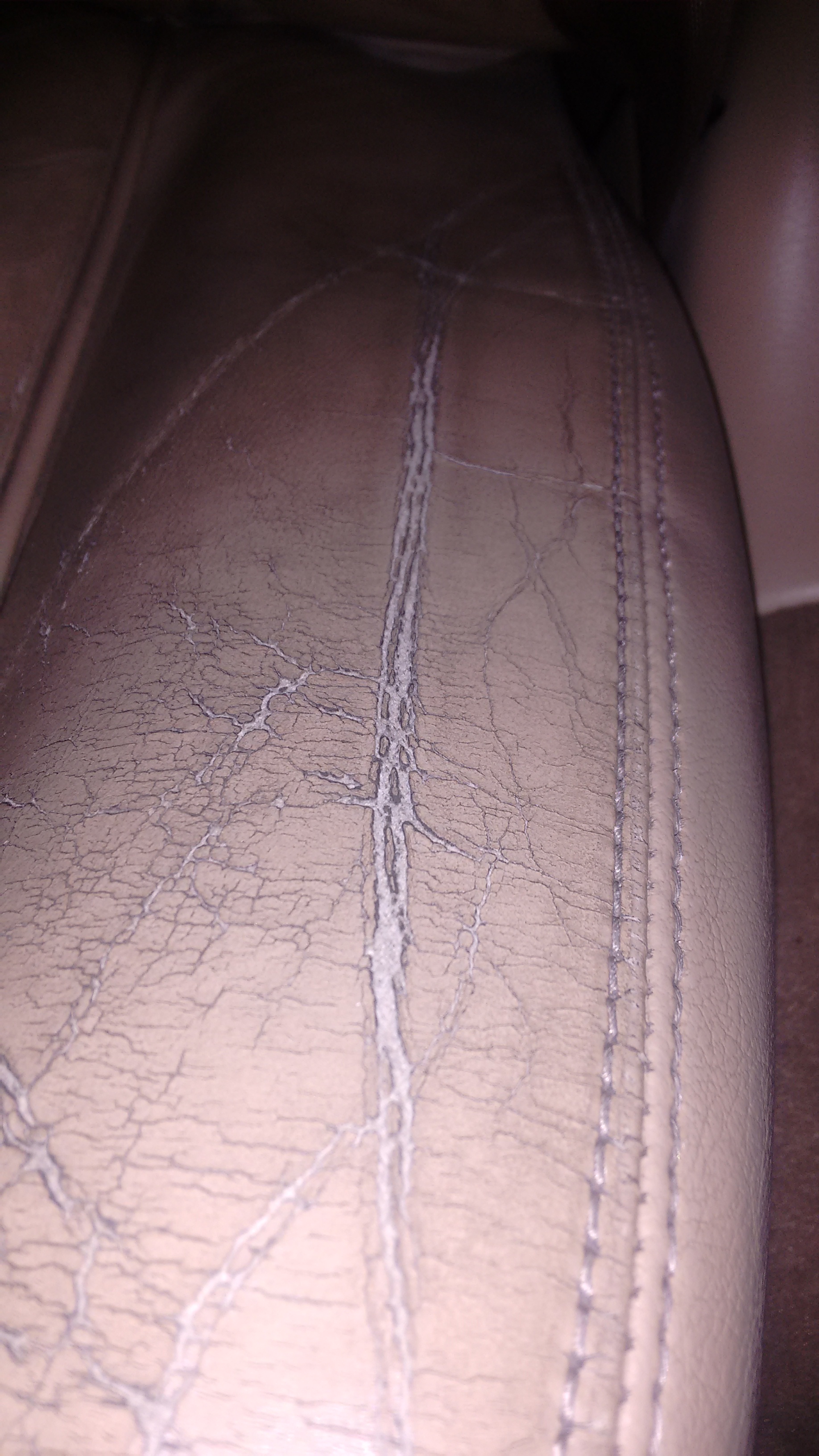

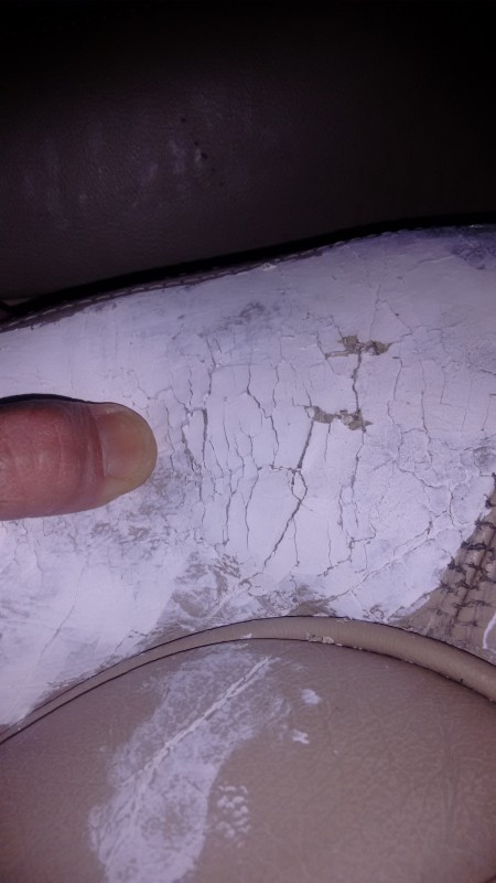

Tengo aquí un par de fotos de la zona que peor estaba, como veis, hay un montón de pequeñas grietas, donde el cuero líquido no pega, veis como al hacer presión con el dedo, las grietas vuelven a abrirse todas...
- Mensajes: 9214
Re: Restauración de mis asientos
yo por lo que se el cuero liquido es mas flexible y tapa estas grietas grandes, no entiendo nada...
a ver que dice David, que lo hizo en su xj
- David
- Mensajes: 3046
En mi caso, yo no llegué a usar el cuero líquido, pues mis asientos tenían arrugas, pero no grietas.
Mi pregunta, ¿has limpiado muy bien los asientos?.
Quizás la suciedad, grasa, liquidos nutridores... hagan que el cuero líquido no pegue bien.
Pabernos.matao
- Mensajes: 16
- Registrado: 02 Dic 2015 21:50
Pues creo que dediqué más tiempo a limpieza e hidratación, que a la propia aplicación del cuero líquido.
No sé si tendrá que ver, que mis asientos estaban bastante mal, por lo que he tenido que aplicar mucho cuero líquido (de hecho, me terminé todo el bote), y por eso no ha quedado bien, pero también en las zonas donde no había tantas grietas, he tenido problemas de pegado.
Saludos!
Saludos!
Buenas,
¿Que es esa sustancia blanca que lo cubre todo?
Por lo que yo sé, el cuero liquido hay que aplicarlo exclusivamente en la zona que lo necesita y debe ser exactamente del mismo color que la tapicería. Para eso necesitas saber antes el color exacto que lleva tu coche. Creo que puedes conseguirlo llamando a Jaguar atención al cliente y dandoles el número de bastidor.
Si puedes retirar esa capa blanquecina que le has puesto, te resumo lo que yo he hecho para restaurar los míos (aunque estaban mucho mejor la verdad que los tuyos, pero creo que todo es cuestión de más trabajo).
Yo lo que he hecho es comprar un kit de restauración es la pagina web cueroliquido.com. Te mandan un cepillo y un producto limpiador (que es una espuma) con el que le das bien a los asientos, dando sobre todo en las arrugas.
Luego, en las zonas que estén descoloridas (que no están rotas, es decir, no necesitan cuero liquido), debes dar un producto desengrasante, que también viene en el kit y SOLO en esas zonas. Después de haber desengrasado esas zonas, debes aplicar, con paciencia el tinte que corresponda a tus asientos y que previamente has debido identificar a los de cueroliquido.com. Para ello debes agitar muy bien el bote de tinte y aplicarlo con una esponja (que también te mandan), primero apretando la esponja contra la zona y luego haciendo un movimiento circular
Aquí hay que tener mucha paciencia. Dar una capa de tinte tratando de que sólo se quede en la zona afectada (limpia las zonas adyacentes de tinte con un trapo levemente húmedo) y para secar le das con un secador pero no lo acerques mucho. Luego otra capa y así hasta que consigas que desaparezca la.
Por último te vas a las zonas donde sea necesario usar el cuero líquido.Mira los videos tutorales que hay en la página de cueroliquido.com. Allí te enseñan cómo hacerlo. Yo no lo he hecho pero debe ser en zonas muy localizadas y pequeñas, si no no creo que vaya a funcionar. He visto las fotos de tus asientos y creo que NO NECESITAN CUERO LIQUIDO, sino SIMPLEMENTE LIMPIAR MUY BIEN, CAPAS DE TINTE en cantidad.
Al final del proceso, que te puede llevar varias horas. Puedes aplicar el producto protector que te mandan también en el kit, aunque siguiendo las sugerencias de The Shadow, yo he comprado la crema Turtle wax en un Feu Vert y le doy caña casi todos los días. Los asientos están ahora como nuevos. Tú dale caña con el Turtle.
En resumen, con un poco de paciencia y método creo que puedes restaurar esos asientos sin que te tengas que gastar una pasta.
Ya nos contarás.
