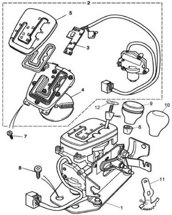

Los cables de comunicaciones entran en la parte alta, asi que si supiese como desarmar esa parte sin romperla, tendría acceso al ECU, que es lo único que necesito cambiar, porque ya he leido que este ECU no tiene dependencia con ningún otro en materia de configuración.
Este es el despiece del JEPC. Lo único que necesito sustituir es la referencia nº 3, que continene el micro con el software, el controlador del bus can y el driver de línea que conecta las 2 patas del bus CAN (una viene del lado del bus del motor y la otra va al lado del bus que va al panel de instrumentos).
Si se pudiese conseguir solo la referencia nº 3, ya vería como sustituirla, aunque yo de mecánica no soy muy manitas.
Saludos y gracias

puedes preguntar, con la referencia nº 3, si la suministran en Jaguar?
desmontar lo necesario para llegar ahí no es cómodo, pero me parece posible sin romper nada aunque hay mucho plástico
voy a mirar el mio
te comento
