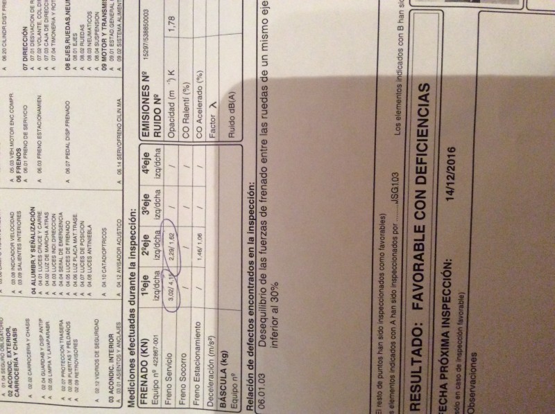

Después de todo esto al frenar un poco más fuerte de lo normal me vibra el volante, alguno a pasado por esto?
Y ayer al pasar itv me dicen esto:
Vibra al frenar ya no que hacer

Muy buenas compañero, antes que nada, una pregunta, lo que has cambiado es a consecuencia de que ya se daba la vibración al frenar, o ha sido por otro problema y ahora despues del montaje te pasa esto?
Es factible que pueda deberse al repartidor de frenada (el elemento que regula la fuerza de frenado en cada rueda, no todas las ruedas frenan con la misma fuerza, como norma general las delanteras son las que más fuerte frenan)
No obstante hay dos cosas clave a revisar, si pierde líquido por alguno de sus elementos, que pudiera ser.
Y si están purgados correctamente las cuatro pinzas, que también, pudiera ser un descuido del taller.
No obstante y sobretodo si esto te pasa a posteriori de la reparacion deberías ir al taller con el informe de la ITV, como poco más pistas te daran.
Un saludo, mantennos informados!

Buenas te quería preguntar si esto te sucede al frenar a partir de 50, 60.. kmh. de velocidad y si te rebota el pedal del freno.
Re: Vibra al frenar ya no que hacer
Bueno lo primero mil gracias por responder pronto jejejeje y por las explicaciones hoy lo saque de un taller y parece ser que no estaba bien purgado los frenos jijijijiji lo de la vibración a desaparecido con el cambio de de discos de frenos y pastillas brembo. Muchas gracias de nuevo

Lo único que note la pinza delantera izquierda algo más caliente que la derecha ya me estoy obsesionando jejejeje lo iré observando y si sigue así me curo en salud y compro una nueva jejejejeje
