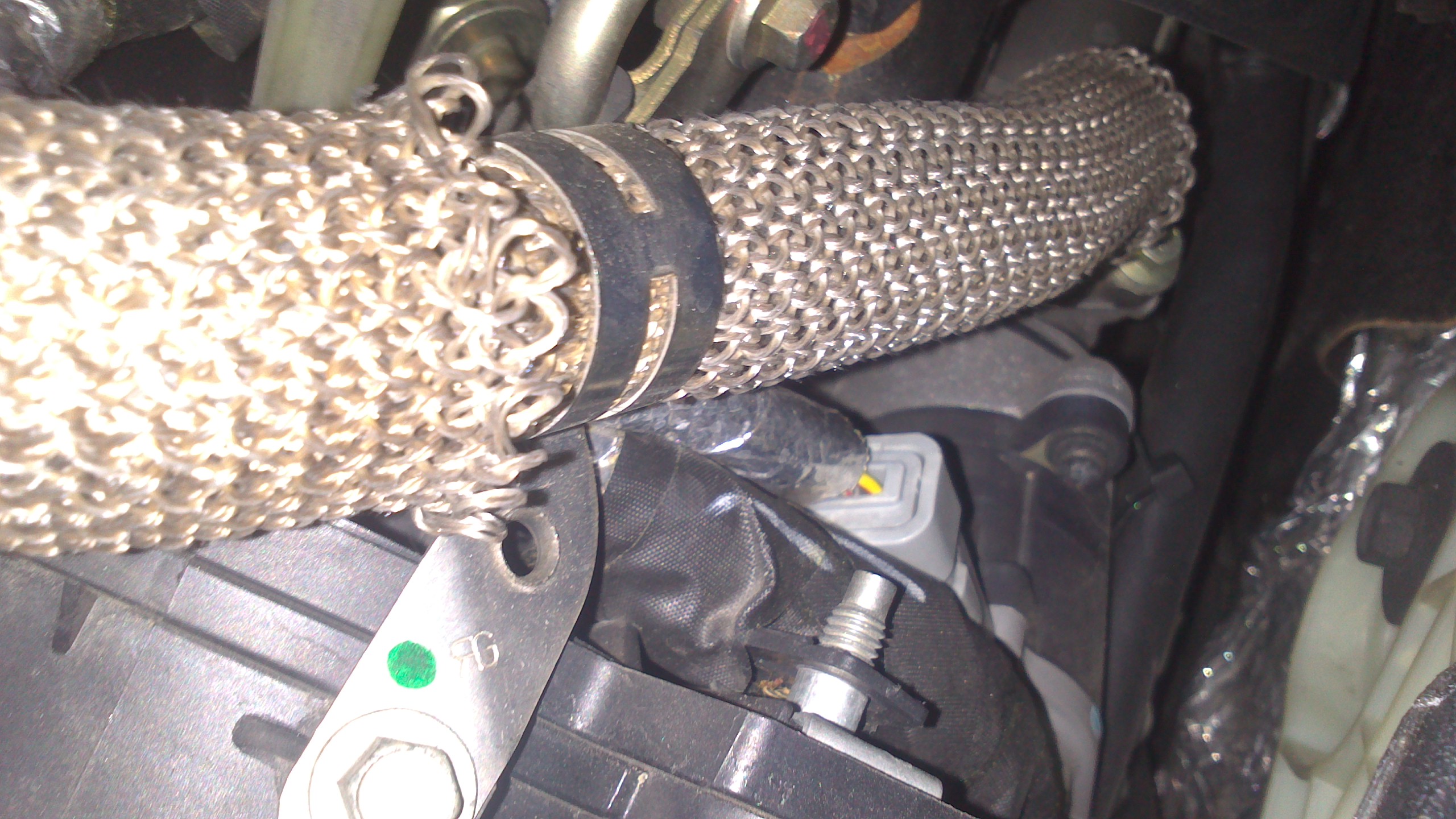

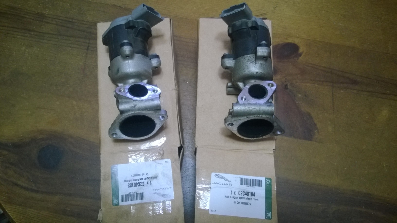

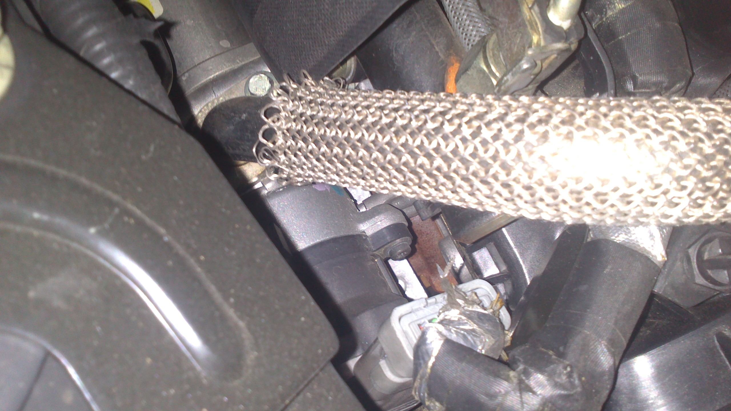

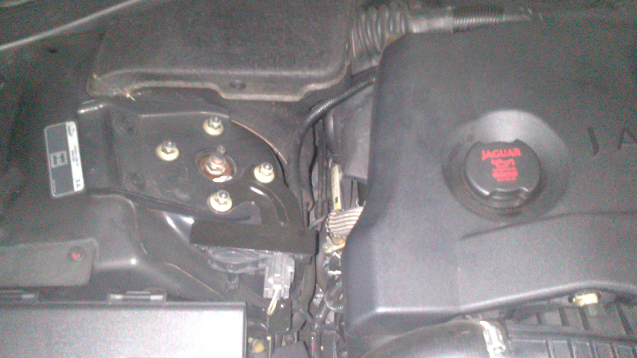

Hola, ahi van las fotos de las EGR del motor 2.7D V6
Foto tomada del post de Miskybat con las 2 EGR desmontadas. Los conectores de color gris que las conectan con el ECU (ordenador) que gobierna el motor, es la parte opuesta a los agujeros negros, que es por donde pasan los gases de escape (entran por el más alejado del conector gris y salen por el que está en medio, que es donde van atornillados los tubos protejidos con la rejilla que llevan los gases) al cuerpo de admisión.
Foto de la EGR izquierda (vista sentado en el asiento del conductor)
El conector que hay que sacar para limpiar es el conector GRIS que se ve el cablecito amarillo
Foto de la EGR derecha (vista sentado en el aseinto del conductor)
Los tubos protegidos con la rejilla que parece una malla, es por donde suben los gases del colector de escape al cuerpo de admisión, atravesando la EGR.
Las fotos las he sacado frontalmente, en esta se ve donde va el tapón del aceite, que es lo que refiero como lado derecho, visto sentado en el asiento del conductor.

Por favor echadle un vistazo a las fotos de las válvulas EGR que tan amablmente ha puesto miskybat, que según indica las ha cambiado con 50.000 Km. El mio tiene 204.000Km y creo que ya me pide a gritos el cambio, estoy intentando buscar un hueco para medir el comportamiento de los reostatos y del propio motor de la EGR. A mi me sale en cuanto no le echo diesel Ultimate el error "P140A-00 EGR sensor circuit C: Low Voltage", que creo que quiere indicar que la válvula del bloque de cilindros izquierdo no cierra, pero tengo que medir, porque no estoy seguro de que esa sea la interpretación correcta. Cuando lo haga os contaré los resultdos.
