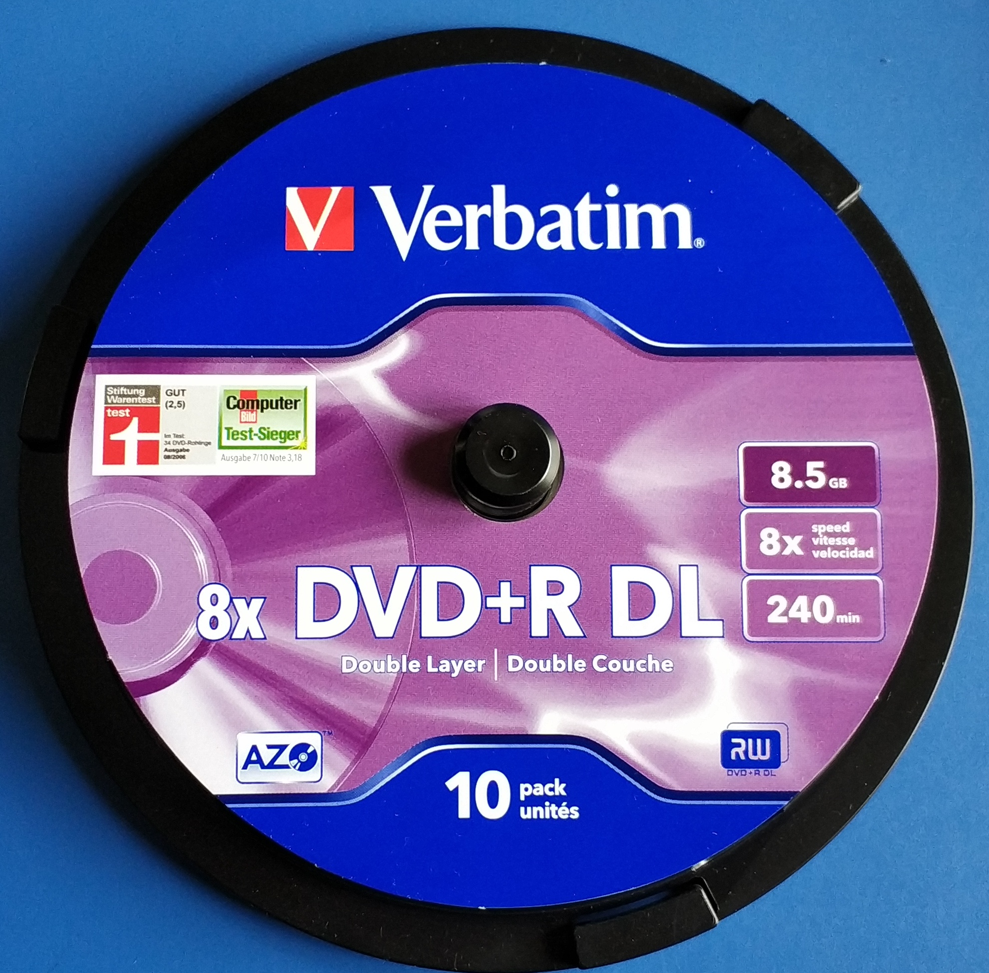

Buenos dias compañeros, muchas gracias por vuestras informaciones son muy utiles, he grabado la actualizacion del navegador que indicais en un verbatin DVD+R DL, y no lo reconoce el navegador del coche, me aparece el mensaje en pantalla de que inserte dvd correcto, veo que en las indicaciones dice grabar en DVD DL, pero no encuentro este tipo de discos, todos los que he conseguido son +R, puede ser este el problema, por lo demas he seguido los pasos que indicas mas arriba.
Un saludo,
Un saludo,
Re: ACTUALIZACION NAVEGADOR
Hola angaiz:
Tienes que usar un medio (DVD) que no admita multisesión, vamos, que no puede tener la letra R.
Gracias Javier, seguire buscando, pero no los encuetro facilmente, todos son R. si sabes donde se pueden comprar en internet, te lo agradeceria.
angaiz escribió: 15 Dic 2018 12:55 Buenos dias compañeros, muchas gracias por vuestras informaciones son muy utiles, he grabado la actualizacion del navegador que indicais en un verbatin DVD+R DL, y no lo reconoce el navegador del coche, me aparece el mensaje en pantalla de que inserte dvd correcto, veo que en las indicaciones dice grabar en DVD DL, pero no encuentro este tipo de discos, todos los que he conseguido son +R, puede ser este el problema, por lo demas he seguido los pasos que indicas mas arriba.
Un saludo,
Hola tienes razón es un errata mía, es DVD+R DL, no me deja editar los post anteriores para corregirlo, lo que no sé es porque no te lo reconoce.
Recomiendan usar Imgburn para grabarlo, no se que programa has usado.

Muchas gracias Machete y demás compañeros por la información, he vuelto a grabar un disco nuevo y este funciona perfectamente, ocurre que cuando seleccionas la ISO hay que hacerlo con el segundo archivo que contiene la carpeta, aunque es de menor tamaño, hace seleccionar todos los isos que hay que incluir en la grabación, de esta forma ha funcionado perfectamente, ademas no se ha actualizado nada, solamente metes el disco y lo toma con la nueva cartografía actualizada.
Lo que no consigo es ver en la pantalla del navegador la fecha de la actualización, no tiene esta opción en la configuración del navegador. por lo demas todo perfecto.
Gracias y Felices fiestas a todos.
