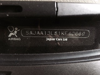

Hola jalvarez. A mi si que me tienes que perdonar por la respuesta tan tardia pero....ahi va el VIN :
Y la cilindrada es 3.2 L
