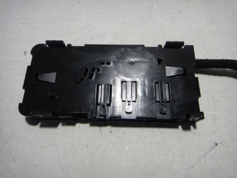

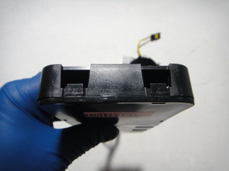

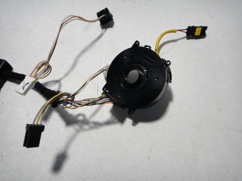

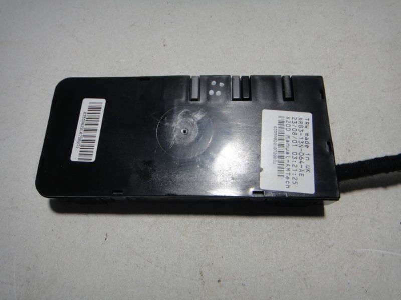

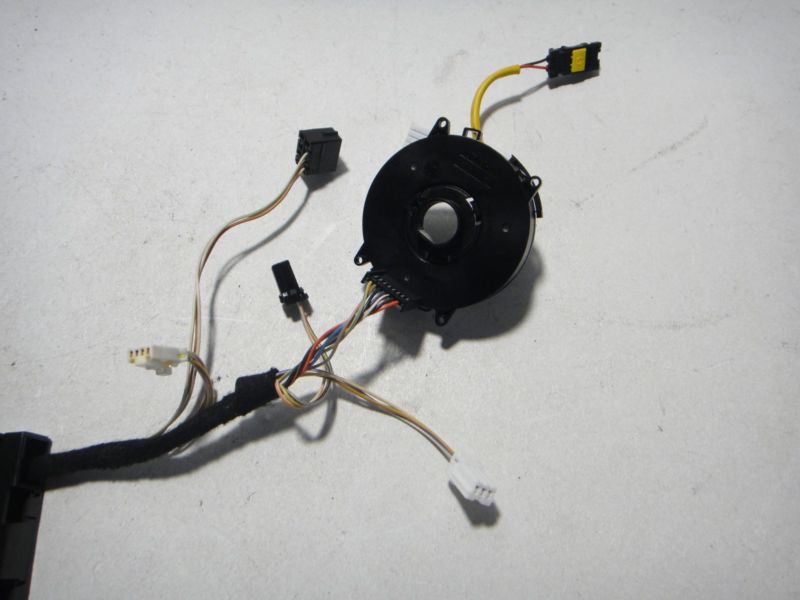

Estimado javier alvares
He emcontrado el modulo al cual le doy golpecitos para que se destrabe el bloqueo de la direccion .....te adjunto fotos del mismo .....La pregunta es si el mismo es el que realmente me da el fallo de la direccion bloqueada y si se puede sustituir por el mio y si el mismo tiene alguna codificacion .....tambien te adjunto la direccion de ebay por si le puede servir a alguien
Perdona si ocupo un poco de tu tiempo
La direccion es http://m.ebay.co.uk/sch/i.html?_nkw=xr8 ... _PrefLoc=2

Re: Columna de direccion bloqueada
Hola Lams00:
Ya que lo has desmontado, intenta abrirlo e identificar una rotura de una pista en el circuito impreso o algún cablecito mal soldado, o incluso algún circuito integrado mal soldado. Es lo único que puede explicar que al darle un golpecito haga contacto.
Los ECU que requieren configuración, según el manual de taller del Jaguar S-type, son:

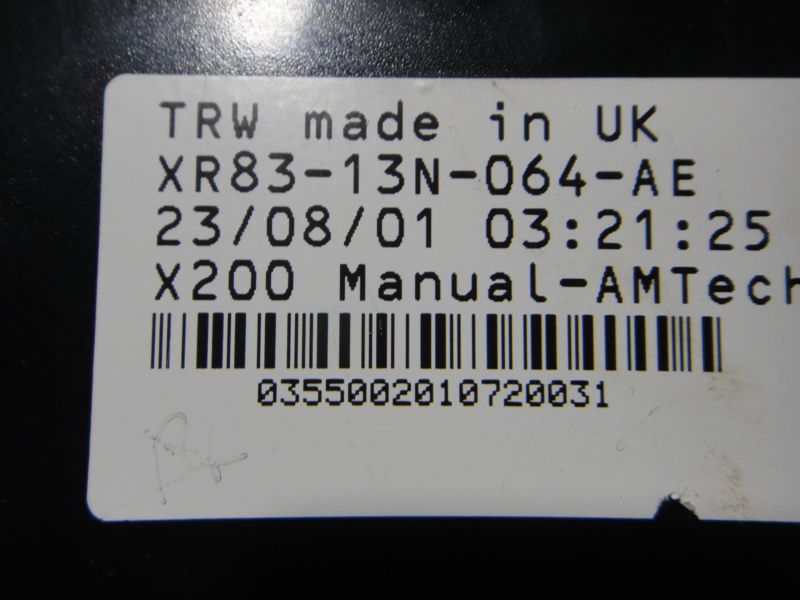

Como puedes ver no está el que controla la dirección, de lo que se deduce que no requiere programación.
Observa en el JEPC que hay 2 versiones en función del nº de serie del vehículo. El que has localizado tiene la misma referencia.
Gracias javier por tu pronta respuesta
La etiqueta del que aparece en la foto mostrada es la que encontre y el mio aun no lo he desmo tado .....he querido consultar primero para intentar no meter la pata.Solo cambia la fecha y hora en que se fabricaron ...no se si esto afectara pero intentare localizar el JEPC haber que dice
