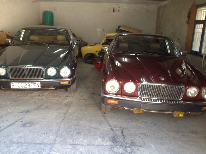

Hola, compre un xj w12 5.3 del 81 , arranca fino , en punto muerto sube de vueltas muy bien , cuando pongo la d no sube de vueltas y no tiene nada de fuerza . Pensé que era problema de la caja de cambio y la verdad esque no corre nada de nada pero el cambio va subiendo de marchas y reduce bien pero no tiene nada de fuerza . Me he agenciado un w12 5.3 sovereing he del 86 lo he puesto a punto después de estar 11 años parado y tampoco tiene fuerza , yo ya no se sí será normal o tiene algún tubo de vacío suelto o algo . Estoy un poco mosca . Si alguien me puede hechar un cable estaría muy agradecido .
Gracias de antemano
( el verde es el xj y el granate el sovereing)
