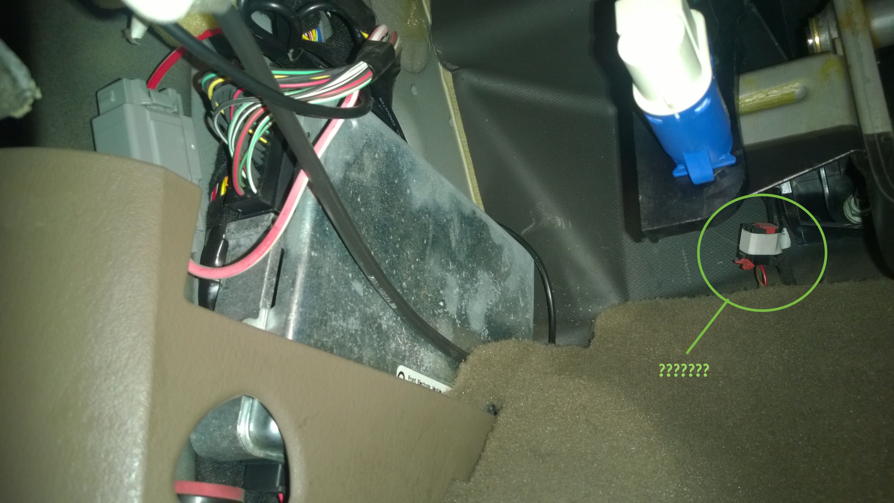

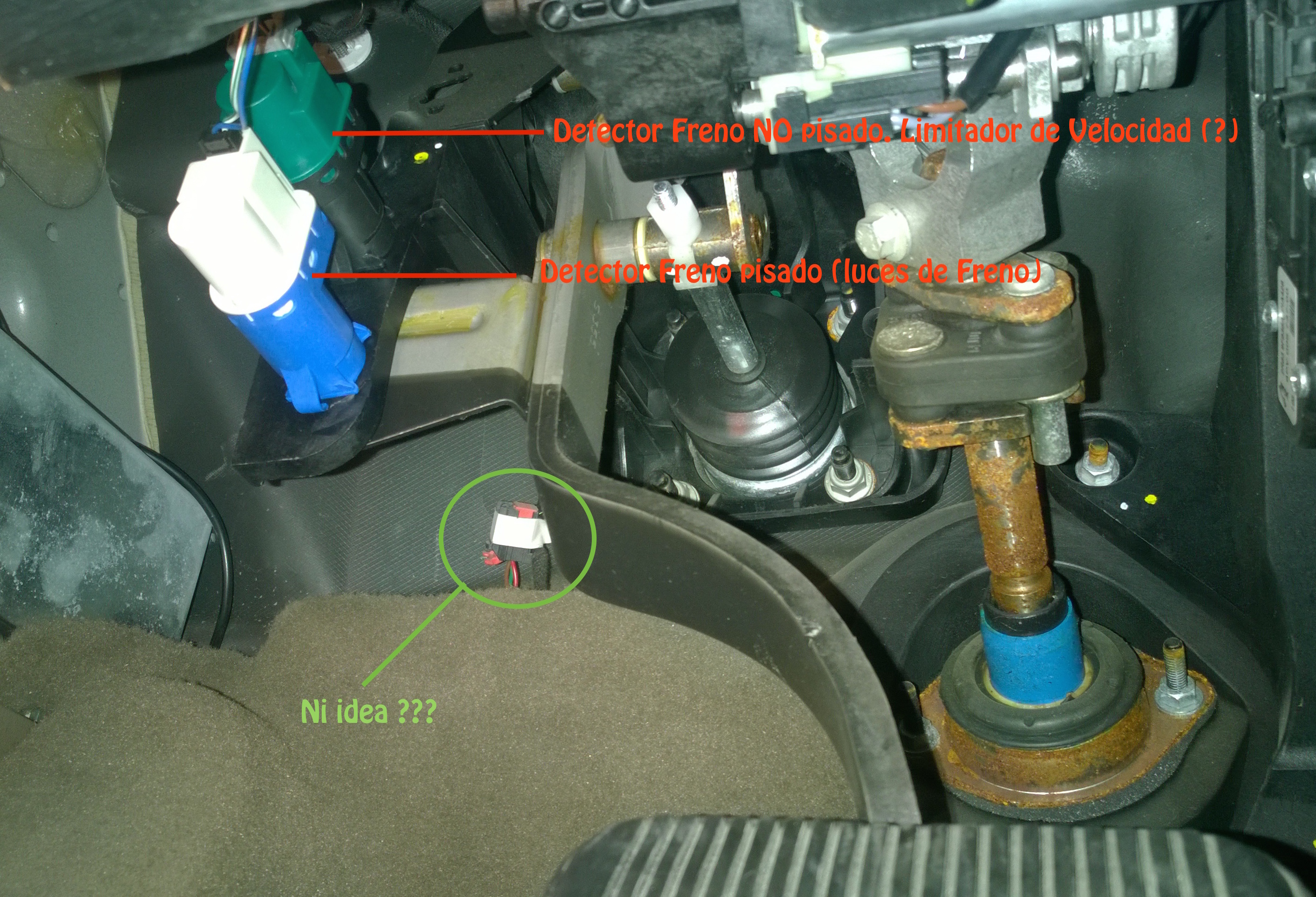

Conectores/sensores zona pedal freno 2.7D
Buenas, hace unos días que a mi gato "no le apetece" activar el Control de Velocidad, te salta el mensaje de "Limitador no disponible" e incluso a veces entra en funcionamiento restringido. He leído algún otro comentario en el foro (creo que de un x-type) que teniendo el mismo problema y trasteando por la zona de los pedales lo solucionó. Tengo ya hora para dejar el s-type en BritishGallery de Barna mañana para que lo revisen, (y de paso el A.A que no hay manera que enfríe bien), pero como me pica la curiosidad, he estado revisando esa zona de pedales y es para asustarse la cantidad de cables, sensores, conectores y otros engendros por ahí debajo. Os adjunto unas fotos para pediros si los entendidos en s-type me pueden identificar los conectores... Básicamente ya es por curiosidad.

Re: Conectores/sensores zona pedal freno 2.7D
Hola miskybat:
Tu vehículo es Model Year 2006, en términos de ingeniería (interna de Jaguar) su referencia es X206.
Lo primero de todo que tienes que hacer es instalar en tu ordenador el JEPC (Jaguar Electronic Parts Catalog) Catálogo de referencias Jaguar para los repuestos.
Sigue las instrucciones de aquí:
http://www.jaguarforums.com/forum/xj-xj ... ons-48194/
Luego descarga el manual eléctrico de 2006: http://www.jagrepair.com/images/AutoRep ... 2006on.pdf
Del aire acondicionado hay como 6 u 8 versiones en función del número de serie, por eso debes instalar el JEPC. Resulta muy raro que se hayan ido simultáneamente el compresor y la condensadora (que de haberse ido la condensadora también se habrá ido el filtro deshidratador). Hay consideraciones adicionales si el motor es diésel, en ese caso, en el frontal lleva por este orden (de fuera hacia adentro del motor):
1.- Radiador condensadora de aire acondicionado
2.- Radiador intercooler del aire a la salida de los turbos, antes de enviarlo al colector de admisión
3.- Radiador del circuito de refrigeración del motor (radiador de agua)
El sistema de aire acondicionado (ECU, compresor, sensor de alta presión, condensador y evaporador) para el caso de motores diésel y si no incluye pantalla táctil (por tanto no incluye control remoto) es del fabricante VISTEON. Puedes ver más detalles en:
http://jaguarclimatecontrol.com/diagnose/
En relación con los interruptores objeto de tu pregunta, después de haber mirado los esquemas de las 4 motorizaciones (V6, V8, V8 S/C y V6 diésel), tiene toda la pinta que solo puede ser el conector del pedal del embrague para los que tengan caja de cambios manual y que en el proceso de fabricación incluyen todas las conexiones (indepenientemente de que se utilicen o no).
He buscado con el lector de PDF la palabra "CANCEL" y tanto en los esquemas como en la literatura de los esquemas aparece ligada a SWICH (interruptor) de frenos (2 referencias) y embrague (1 referencia).

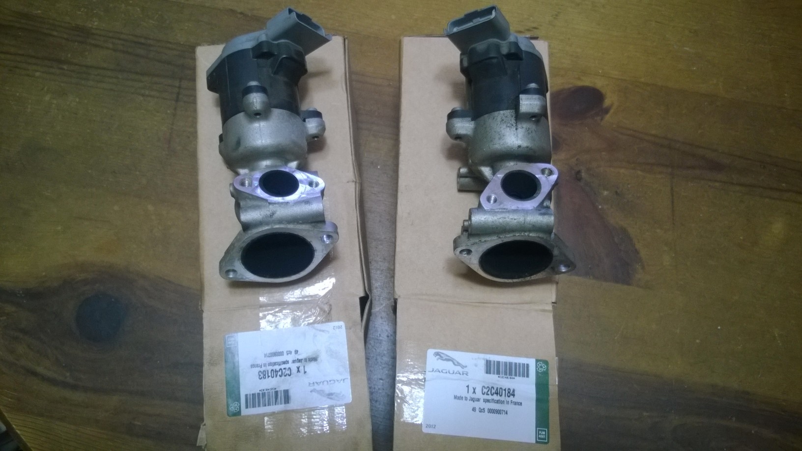

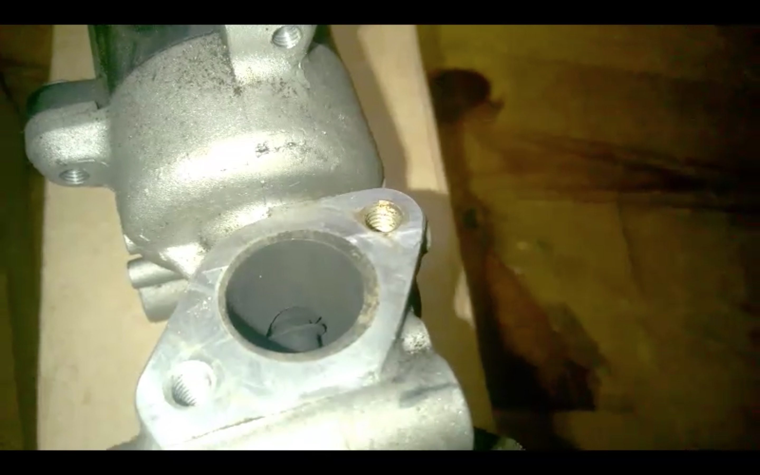

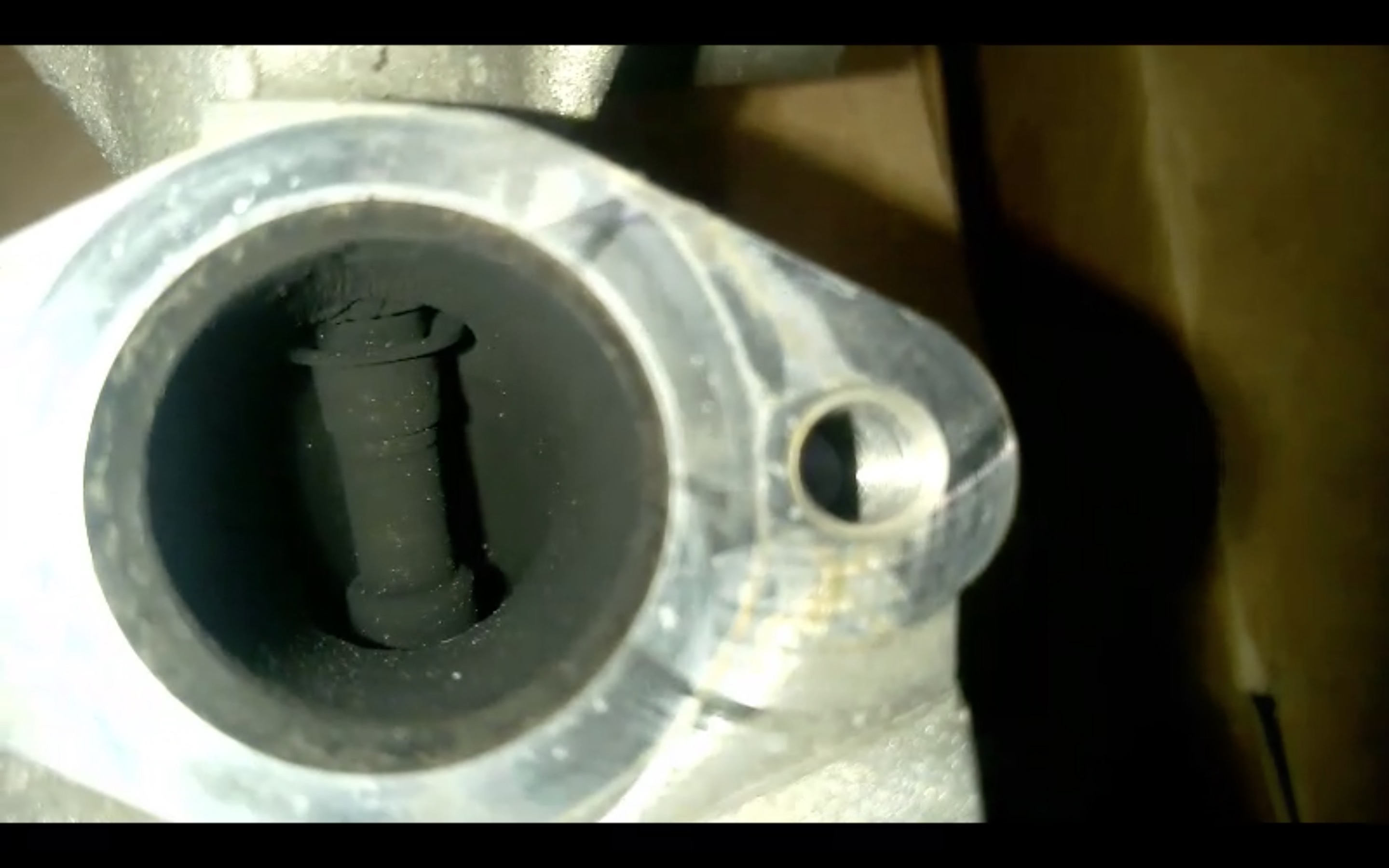

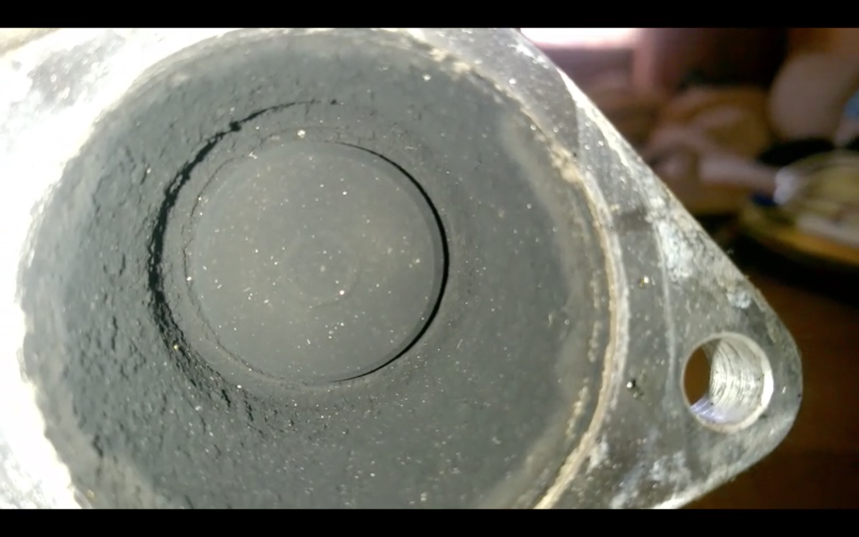

Que bieeeenn!, ahora las 2 EGR's. Pués eso, segun el conce, el problema de "limitador no disponible" se soluciona cambiando las 2 EGR del s-type. Presupuesto al canto de 900,02euros (literalmente)... y supongo que si no se soluciona iremos por cambiar los turbos, o los sensores, o lo que sea...
Voy a plantearme seriamente reparar o desguazar el coche.
Alguien ha cambiado las EGR del 2.7D? básicamente para contrastar el problema y los costes.

Hola miskybat:miskybat escribió:Que bieeeenn!, ahora las 2 EGR's. Pués eso, segun el conce, el problema de "limitador no disponible" se soluciona cambiando las 2 EGR del s-type. Presupuesto al canto de 900,02euros (literalmente)... y supongo que si no se soluciona iremos por cambiar los turbos, o los sensores, o lo que sea...
Cambiar las 2 EGR es el precio a pagar por utilizar gasoil normal en lugar de gasoil premium.
Asegúrate (por la pasta que te cobran supongo que estará incluido) que desmontan los 2 radiadores que anteceden a las 2 EGR y los limpian bien limpios (a ser posible en baño de ultrasonido como las toberas de los inyectores), ya que forman parte por diseño de la estrategia de enfriamiento de las cabezas de los pistones. Esta operación obliga a sacar el liquido refrigerante, ya que es éste el que enfria los gases que atraviesan dichos radiadores.
Si no lo has cambiado nunca, puedes aprovechar, son 13 litros de orgánico al 50% (color rosa/anaranjado). Según Rota, la marca Kraft es de las mejores (libera menor número de radicales OH libres). Yo tuve que cambiar la bomba de refrigerante (agua) cuando cambié el kit de distribución, porque se degradó el tapón del fondo de saco, ya que funciona como ánodo de sacrificio para neutralizar los radicales OH y que no atenten contra el motor.
Los turbos será lo siguiente en cascar o degradarse su funcionamiento si sigues utilizando gasoil normal.
Lo siguiente en colmatarse será el filtro de partículas del sistema de escape. Ojo que para este también es crítico el aceite, debe ser 5W30 ACEA C1.
El gasoil normal, no es ni malo ni bueno, tiene la misma potencia que el premium, lo único que las petroleras no le ponen el paquete de aditivos para quemar en su totalidad el bio-diesel (FAME: Fatty Acid Methyl Ester) sin que se genere chapapote, que es el que atasca todo.

Bien, lo prometido...
finalmente como he comentado, se han sustituido las 2 EGRs, por originales jaguar. (en un servicio Bosch). Como se aprecia, las válvulas están solo "ennegrecidas", realmente no han tenido tiempo de saturarse (el coche tiene sólo 50.000km), el problema es que el mecanismo que abre y cierra el paso está clavado en las dos EGR. Cuando compré el s-type, llevaba parado más de un año, en un subterráneo que era más un zulo que un lugar donde dejar un coche, cosa que me ha traído problemas de contactos sulfatados, actuadores clavados y otras historias. Finalmente, después de invertir unos 3.000 euros al coste del coche, parece que ahora está todo correcto y tengo jaguar para tiempo (toco madera!).
Adjunto las fotos de las EGR y miraré también de hacer alguna foto del módulo de control de velocidad (esto está difícil). Se ve claramente que no están de carbonillas como para cambiar, pero los actuadores electrónicos están muertos... miraré de abrirlos para trastear un poco con ellas, a ver que saco en claro.
Un saludo y espero que la próxima vez sea para comentar algo que no sea un problema.

Gracias por las fotos

Gracias por acabarlo. Lo que mas me sorprende es que se vayan las 2 egrs con solo 50.000kms, seguramente solo haria ciudad, a bajo regimen de vueltas y con gasoil del barato barato.
por si a alguien le pasa. Y ojo que yo esto NO lo recomiendo, se pueden anular las EGR con softwares.
Así es, como ya he comentado, el anterior propietario lo usaba de higos a peras, igual hacia 500km al mes, que el siguiente no lo movía. Básicamente los problemas surgen por usar un coche diesel con una cilindrada de camioncillo, motor preparado para cascarle 50 ó 70 mil km al año (mínimo) y usarlo como si fuera la bici del fin de semana, conduciéndolo a lo "Flanders" por ciudad y racaneando seguramente con el gas-oil del barata,barato.
De echo las EGR (ó AGR) no estaban colmadas de carbonilla, (como se ve en las imágenes), estaban literalmente clavadas. Estoy convencido que por el poco uso y la mala circulación que le han dado al motor.
En cuanto a conducción no he notado ninguna diferencia, el coche sigue tirando de una manera alucinante, gasta poco y suena de maravilla. Lo que si he notado (y mucho), es que tarda muchísimo en llegar a la temperatura óptima de motor, si antes con 5-10km el coche ya estaba a régimen, ahora a los 20km aún no ha llegado al óptimo, por lo que hay que reprimir el pie durante más tiempo.
Seguiré controlando y reportando el funcionamiento, aunque ahora la conducción es una delicia.
