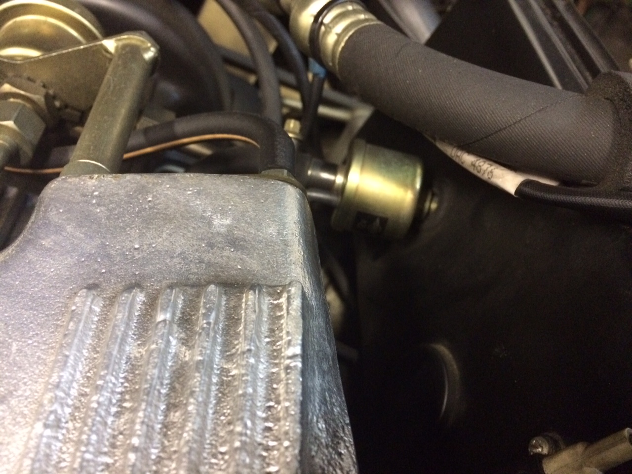

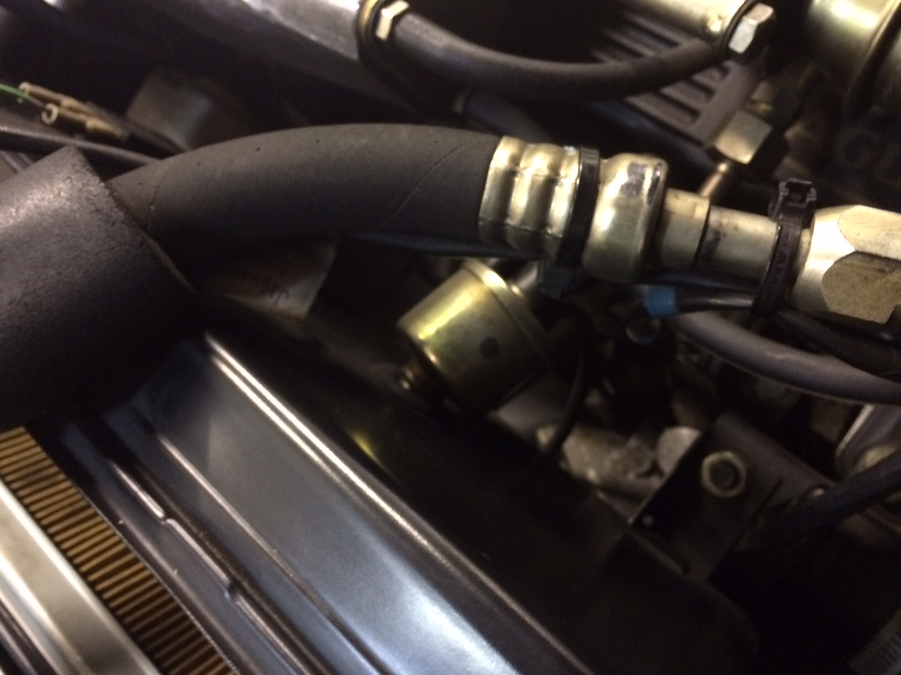

El caso es que este fin de semana, mientras limpiaba un poco el motor me di cuenta que en la caja del filtro de aire de la bancada de la derecha, por la parte que da al motor, no por donde se abre, hay una pieza, sensor, no se que es, que estaba suelta.
Que hace este sensor, es peligroso o hace que motor no funcione bien?
El caso es que este sensor, esta suelto, la goma arandela, esta muy reseca, y tendré que cambiarla, pero no se si lleva otro tipo de sujeción o simplemente va a presión.
Donde puedo comprar este tipo de gomas? tienen algún nombre técnico.

Saludos.Eso es una válvula solenoide que controla una entrada adicional de aire a fin de subir el ralentí cuando el motor está frío y durante un período corto de tiempo.La controla un relé temporizador que también corta la señal de vacío al distribuidor a fin de retrasar el punto de encendido y acelerar el calentamiento del motor.Muy sencillito todo.
No hay problema con que esté así,"suelta".Buscale un pasamuros(goma) a la medida adecuada y se lo cambias.

Hola, yo también la tuve que sustituir. Aún la puedes comprar en la jaguar tiene la referencia C8016 y te cuesta 7,18+ iva.
