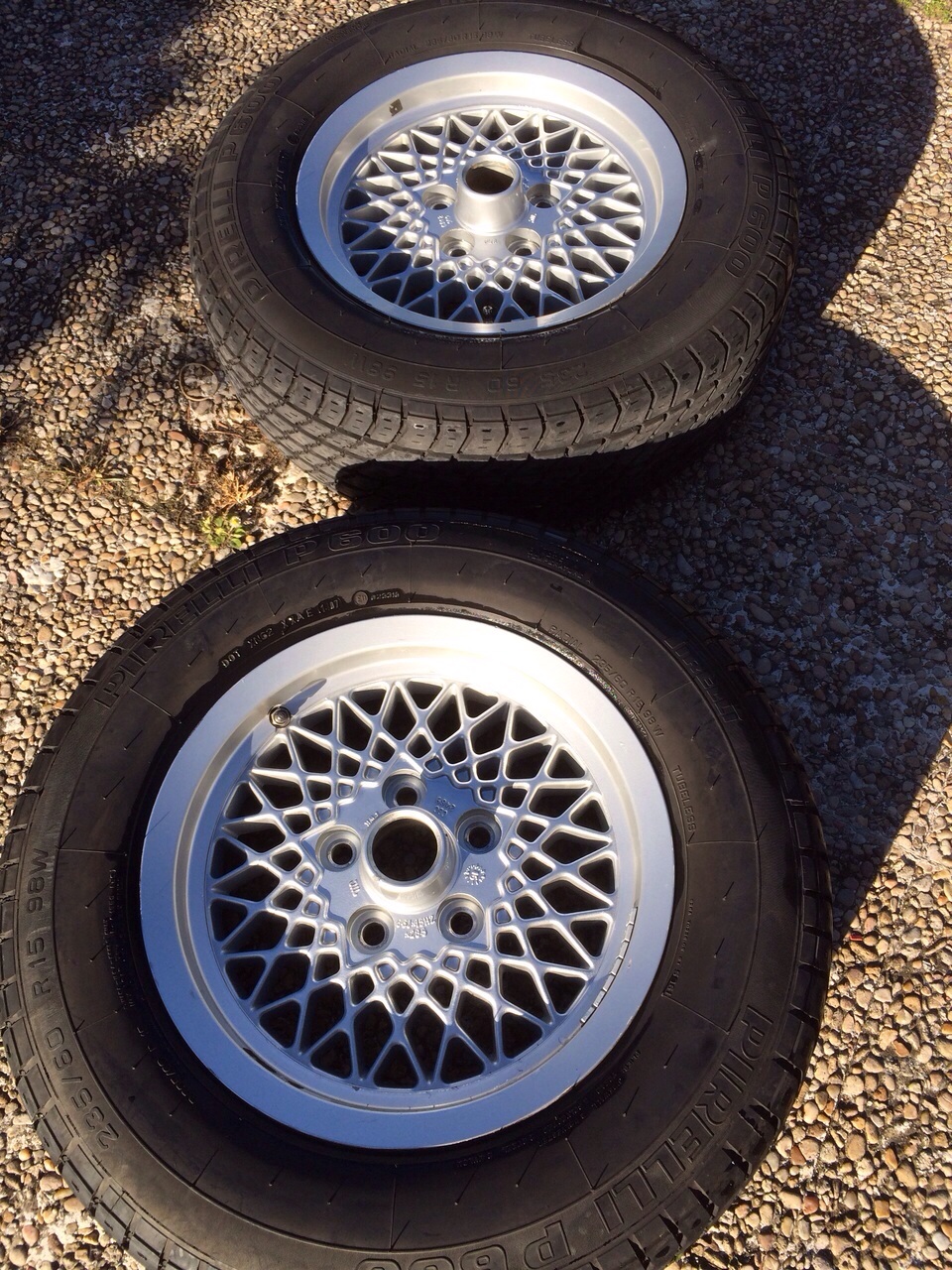

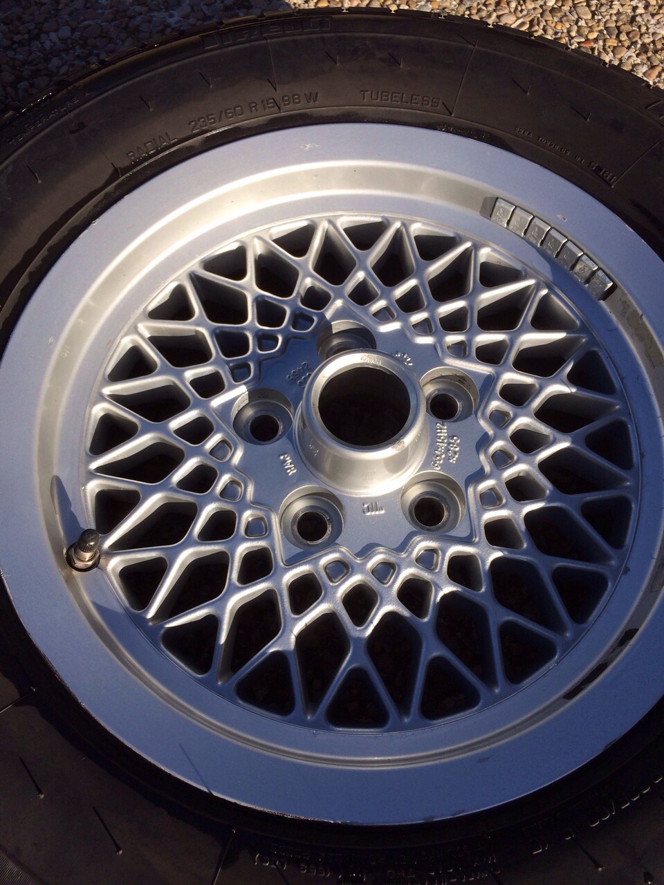

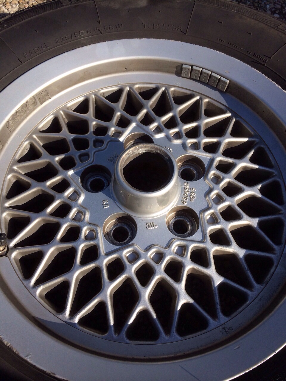

luaix
Mensajes: 61
Registrado: 07 Ago 2014 02:37
Re: Limpiar llantas Lattice
Mensaje sin leer por luaix »
Bueno. Al final con el iron-x y un cepillo identico al que comenta Stig, estoy haciendo un gran trabajo. Tambien tengo un sellador de la misma marca que el ironx. Se llama carpro hudro2. Todavia no lo he echado. Y luego tambien le voy a dar un acondicionador de neumaticos de la marca 3M. Que en vez de dejarlos brillantess los deja como si fueran recien puestos. Este si lo probe y funciona. Ya mandare unas fotos del final. De momento os envio estas del proceso
