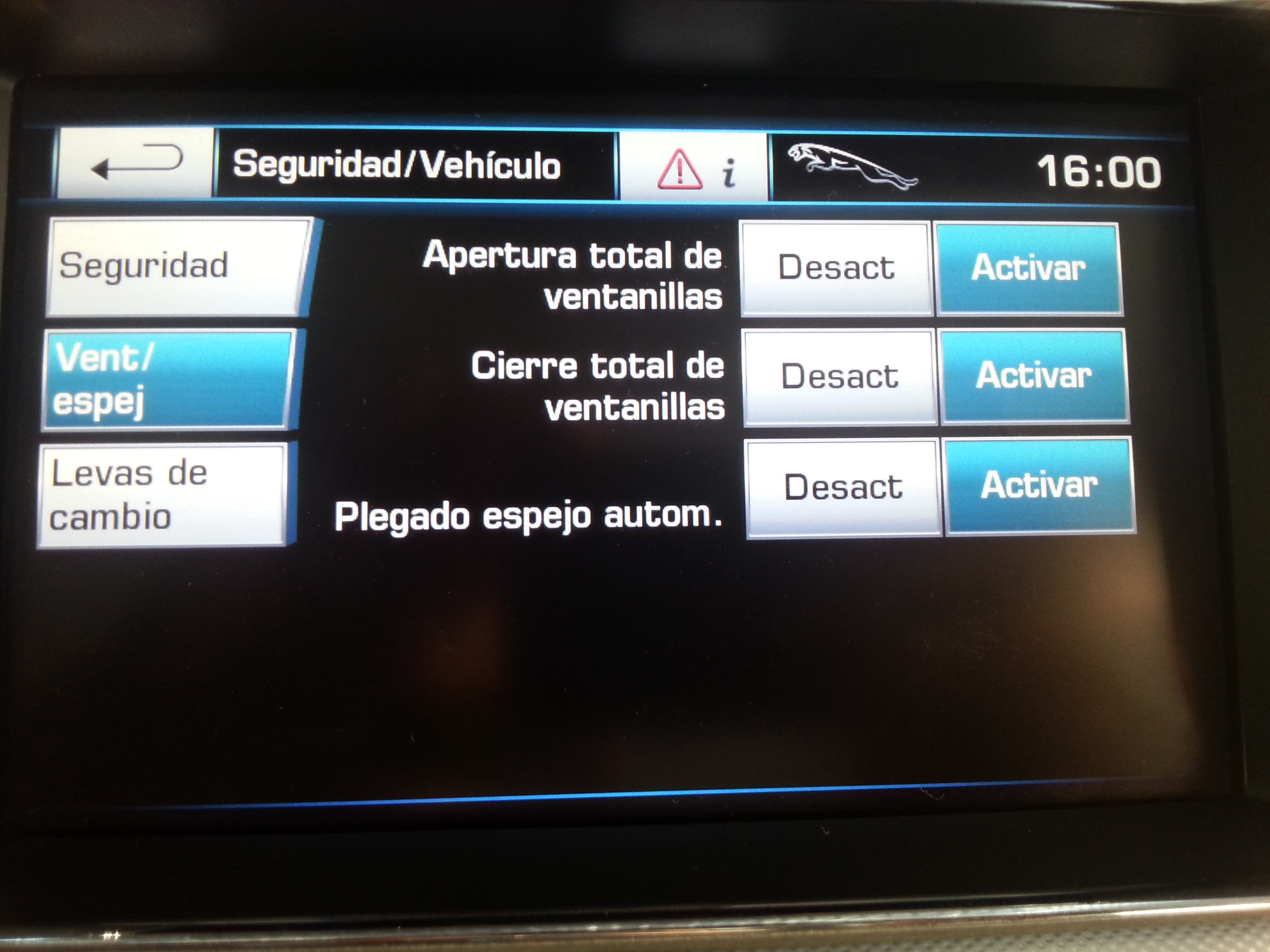

Los pasos son ...... Config.>>> Segur/Vehic >>>Vent/espej y en esa ventana, la tercera opción es Plegado espejo automatico.

Ese menú es con el coche parado y motor apagado no?
Es que he probado en marcha y a mi no me entra esa opción....

Pues nada chicos!
Conseguido. Efectivamente esta en el menú tal y como dices con mínimos detalles diferentes de las pantallas....
Pero ya esta. También esta la opción de bajar ventanillas y subir ventanillas automáticamente, y que curioso no me deja la opción de bajar ventanillas????
Muchas gracias por tu ayuda!

Ah... Y efectivamente sólo sale el menú con el coche apagado....
