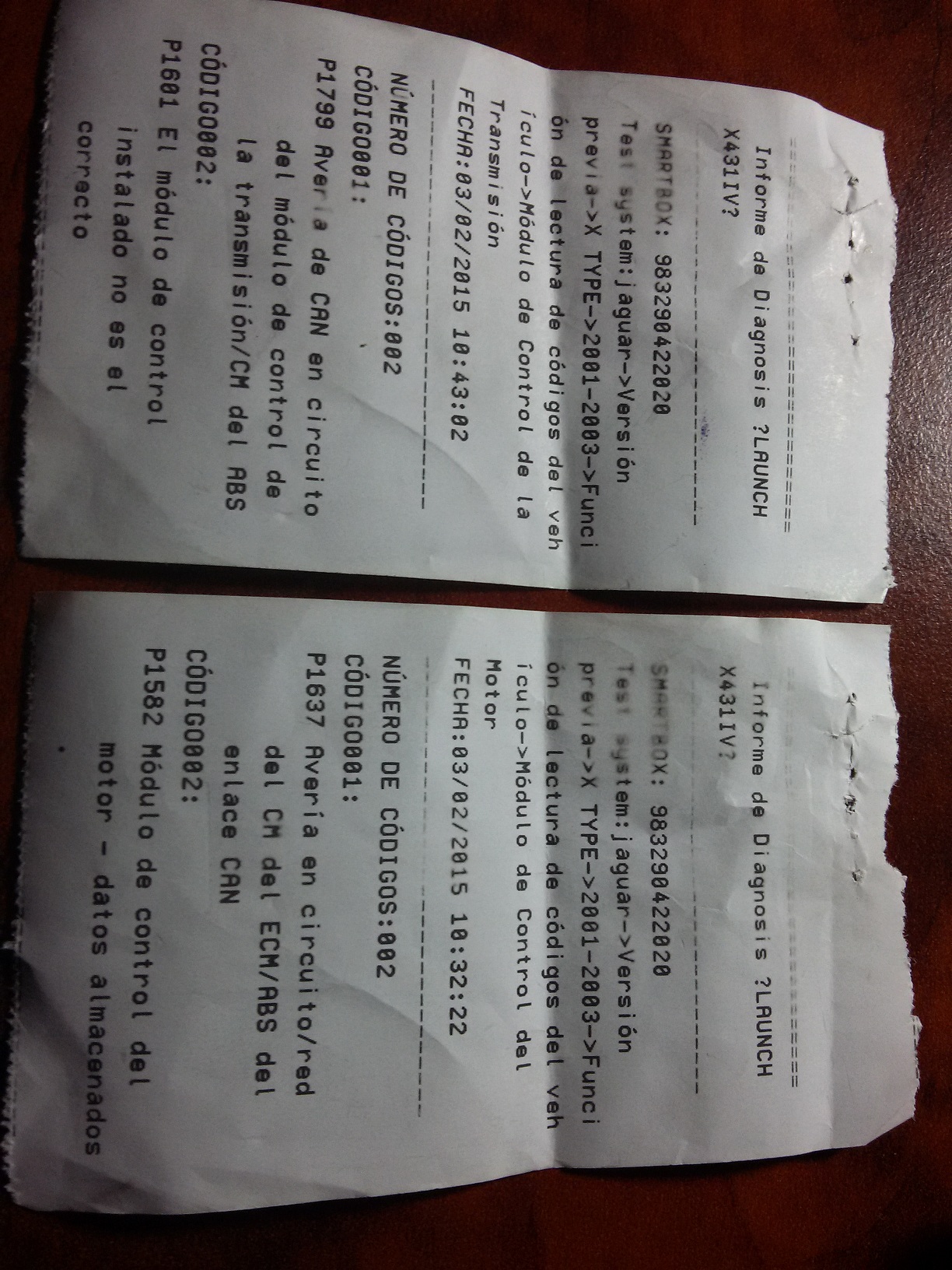

Olvidé adjuntar el diagnóstico de la maquinita.

A la vista del informe del OBDII:
DTC P1799: Este error lo genera el ECU ABS/DSC (el que gestiona los frenos). A la vista del manual de taller del X-Type, coincide que indica que es el ABS/DSC y lo describe asi:
DTC: P1799
Component: Anti-Lock Brake Control Module or DSC
Description: Wire or connection in the CAN network
Condition: The module does not respond to the Jaguar approved diagnostic system — Anti-Lock Brake Control Module or DSC. No TCM communication to Anti-Lock Brake
Tiene toda la pinta de que el cable de par trenzado apantallado con el que está implantado el bus CAN que interconecta los ECUs del tren motriz (Motor, Caja de cambios, Palanca en J, ABS/DSC, Climatización, etc.) está el cable rozado o roto. Habria que desconectar la batería y medir con un Ohmetro continuidad en los 2 hilos que van trenzados (retorcidos entre si) dentro de la malla de ECU a ECU. Si esta hipótesis es cierta, se restituyen los módulos originales y debería funcionar, como mucho se ha activado el sistema PATS antirrobo y hay que desactivarlo conectando el IDS SDD de Jaguar, obtener el código y pedir a Jaguar el contra-código.
El DTC P1601 lo genera el ECU TCM que es el que gobierna la caja de cambios automática (según indica el manual de taller). La causa es que la configuración es incorrecta.
EL ECU TCM necesita obtener la velocidad del vehículo del ECU ABS/DSC, que es el que tiene conectados los sensores de velocidad angular adosados a los bujes y necesita obtener las revoluciones y la demanda de par del ECU ECM que gobierna el motor, para determinar que marcha engrana.
El DTC P1637 también está relacionado con mal funcionamiento del bus CAN.
El DTC P1852 no aparece en el manual de taller del X-Type, pero por la descripción del informe parece que la sonda le está solicitando los datos de contexto al ECU ECM con el fin de acotar el error. Esto podría ser consecuencia de que la sonda no es 100% compatible con Jaguar. El problema creo que está bastante acotado. Que lea tu amigo el WorkShop manual del X-Type. Lo puedes descargar de aqui:
