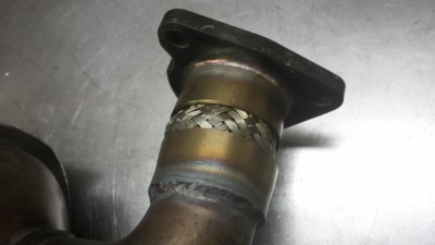

Buenas noches a tod@s!!!
Se que no visito con demasiada frecuencia el foro, pero entre el poco tiempo que tengo últimamente y que el coche es de mi padre.... El caso es que necesito de vuestra ayuda, a ver si alguno de los muchos entendidos puede sacarme de dudas.

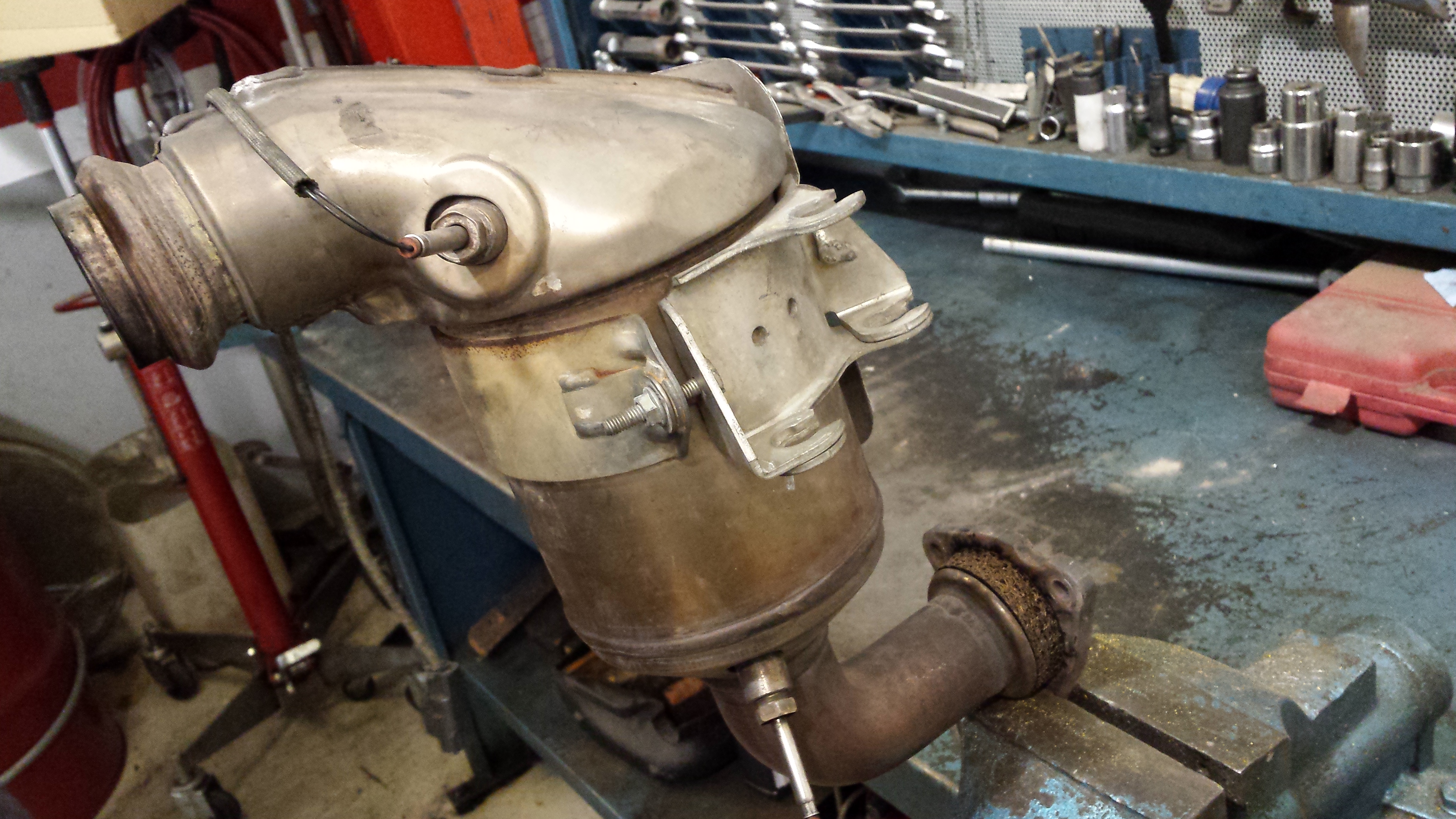

El caso es que tenemos en casa un S-Type 2.7d SV6 de finales de 2005. Hace algún tiempo detectamos que entraba al habitáculo un olor a escape. Al final resulto ser una pequeña fisura en el tramo flexible del catalizador izquierdo. Si no recuerdo mal la parte flexible es de aluminio mientras que el resto es acero. Conseguimos soldar la fisura a pesar de haber de por medio dos materiales. Durante un año ha aguantado sin problema, pero desde hace unas semanas estamos volviendo a notar que el olor a vuelto, se percibe al estar parado o circulando por ciudad. Todo apunta a que se habrá vuelto a abrir.
No lo recuerdo exactamente, pero creo que en el concesionario Jaguar nos presupuestaron entre 1.000-1.500€ por sustituir la pieza, así que me he puesto a investigar a ver si daba con la pieza. Vaya por delante que no he visto el catalizador y en parte de ahí muchas de mis dudas.
Me he metido en el programa de despiece de Jaguar y he averiguado lo siguiente lo siguiente, el código VIN de nuestro coche es N57620:
En los modelos con VIN hasta la numeración N52047 el catalizador izquierdo tiene la siguiente referencia: XR851853, y tiene la forma de la pieza nº2 de la imagen siguiente:
Imagen
http://s2.subirimagenes.com/otros/previ ... 0image.jpg
Para los modelos con VIN a partir de la numeración N52048 existen dos referencias:
1- Para los modelos con VIN comprendido entre N52048 hasta N71725, la referencia del catalizador izquierdo sería XR845976 (en teoría esta es la referencia para nuestro coche pues el VIN es N57620)
2- Para los modelos con VIN a partir de N71726 la referencia del catalizador izquierdo sería XR856029
Al parecer todos tiene la forma de la pieza nº1 de la imagen siguiente, aunque me llama la atención que el nombre ya no incorpora la palabra catalyst:
Imagen
http://s2.subirimagenes.com/otros/previ ... 3image.jpg
Pues suponiendo que la pieza en cuestión tiene referencia XR845976 he intentado localizarla, y no esta siendo nada fácil.
La que sí encuentro y a "buen precio" es la de de los modelos con VIN hasta N52047, la que tiene referecia XR851853, es la que sale por defecto al seleccionar el modelo S-Type que se fabrico desde 2004 hasta 2007, pero no distingue los cambios que Jaguar ha debido de hacer entre medio, o eso parece:
http://www.oscaro.es/catalizador-as-270 ... 2059-429-p
http://www.catalizadores.eu/jaguar/5512 ... 21524.html
http://www.kiauto.es/catalizador-jaguar ... 002727005D
Bueno, buscando la referencia XR845976 solo he dado con lo siguiente:
http://www.azelerecambios.com/ViewsPriv ... Vehiculo=4
http://www.jagspares.co.uk/Manners/part ... o=XR845976
En el segundo enlace aparece otra referencia, C2Z9405. Esta referencia no es la de origen de Jaguar, creo que es la de los recambios con especificaciones equivalentes a las de origen, los que llaman OEM. Buscándola he dado con esto:
http://www.justjagsuk.com/product_detai ... 381/75209/
http://www.mytonautomotive.com/product_ ... ke=&model=
Si os fijáis, en ambos links pone que son para los modelos con VIN N52048 hasta final de producción.
Con toda esta información, creéis que efectivamente el catalizador izquierdo de nuestro coche es el de referencia XR845976 / C2Z9405?
Podría valer el de referencia XR851853 que en teoría es sólo para lo modelos hasta VIN N52047?
Por otra parte, también he dado con este kit de reparación:
http://www.justjagsuk.com/product_detai ... =S-Type&q=
http://www.xjkltd.co.uk/p/jaguar-cataly ... -2260.html
http://www.berkshirejagcomponents.co.uk ... Parts.html
http://www.ebay.co.uk/itm/161457178408
Quizás podría ser compatible con nuestro catalizador viendo que es valido tanto para los modelos S-Type como para el modelo que lo sustituyo, el XF. Si es valido para los dos, lo mas razonable es que sea valido para los últimos modelos del S-Type, los que parten con VIN N52048 (aquí entraría el nuestro). Pero claro, como tener la seguridad de que va a funcionar?
Espero vuestros comentarios!!

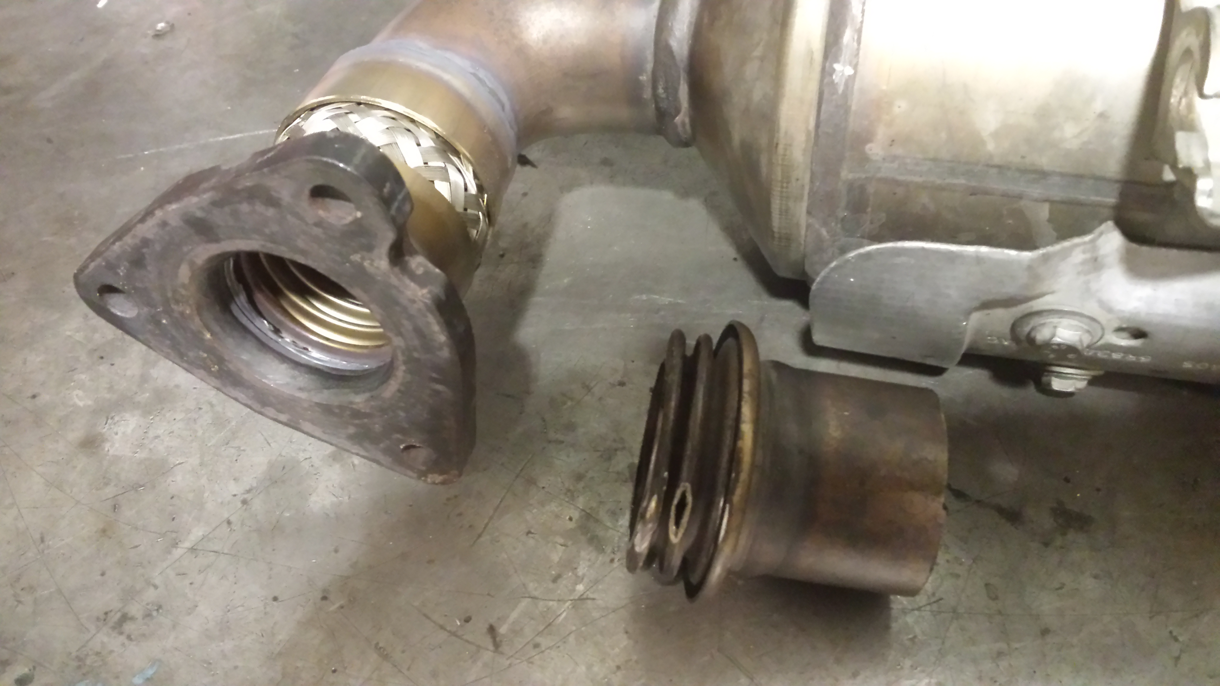

Parece que la rotura del tramo flexible del catalizador es bastante común en los modelos de Jaguar que montan el motor 2.7d, al menos en Inglaterra. Se me hace raro no encontrar nada al respeto en el foro.

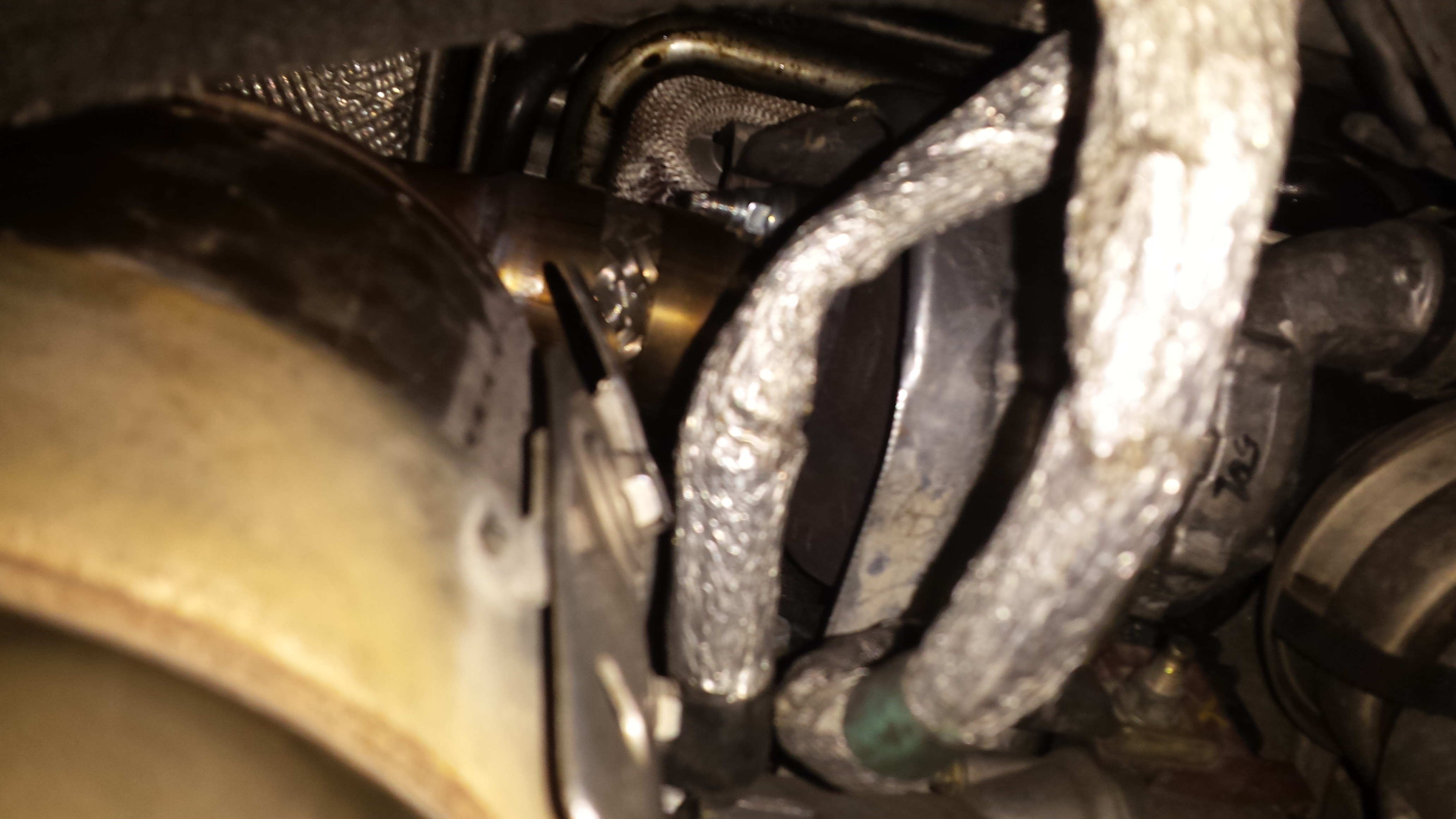

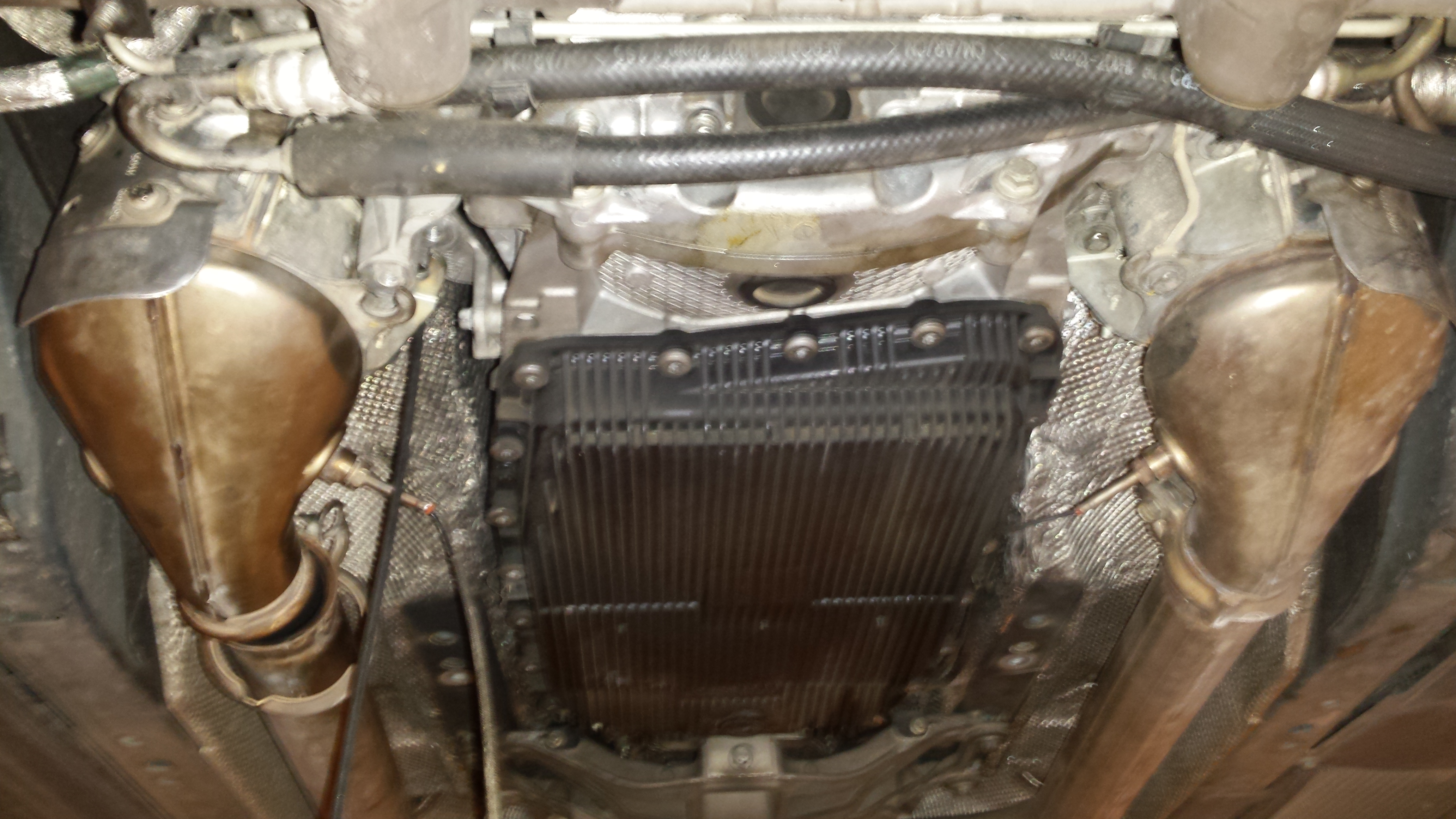

Hola chicos, he tenido un momento y he visto el hilo.
Tengo que deciros que yo he tenido mi catalizador derecho en mi mano, ya que notaba la entrada de gases y le quise echar un ojo. Ya lo hablé en su dia con Jalvaez. En mi caso noté que tenia la sonda suelta y por ahí emanaba gases. La apreté y lo solucioné. De paso hablé con un amigo que tiene un taller de metalurgia y me dijo que tenia mala leche de soldar, pero que se podría hacer. En mi caso no lo hice, pero ahora empiezo a notar un poco de gases y creo que antes o después tocará hacerlo.
Creo que una vez hecho y soldado debe quedar así de por vida, lo único es que puede pasar mas vibraciones al habitáculo (imagino).
En el caso del compañero es posible que se le haya fastidiado la que no soldó en su dia.
En mi caso, mi coche es de Noviembre del 2005, modelo 206 y el que mas se parece al que he tenido en la mano es el del enlace
Por tanto creo que es el idóneo por que en el mio no va todo junto con el resto del escape como en algunos enlaces que habeis puesto (ejemplo Oscaro). Tuve la pieza en cuestión fuera del coche en apenas 15 minutos, Trabajando con elevador profesional , claro.
En concesionario la broma no baja de los 1200€ mas montaje. Ya lo pregunté a un contacto.
Considero que el kit de reparación es bueno para el problema, aunque lo considero muyyyyyy caro. Teniendo en cuenta que son 2 catalizadores. 1 por bancada. Creo que lo ideal es la opción de soldadura y revisar gomas de soporte de escape, que estén flexibles para compensar la rigidez de la soldadura.
Creo que este o una solución similar sería viable y de por vida
http://www.spires-st.com/index.php/spir ... kit-detail
Es posible que en lo que quede de mes me plantee volverlo a desmontar e intentar soldar, incluso intentar sustituir el flexible por otro. Lo que está claro que tanto el repuesto como el kit son salvajemente caros.
Por favor informar de los avances conseguidos

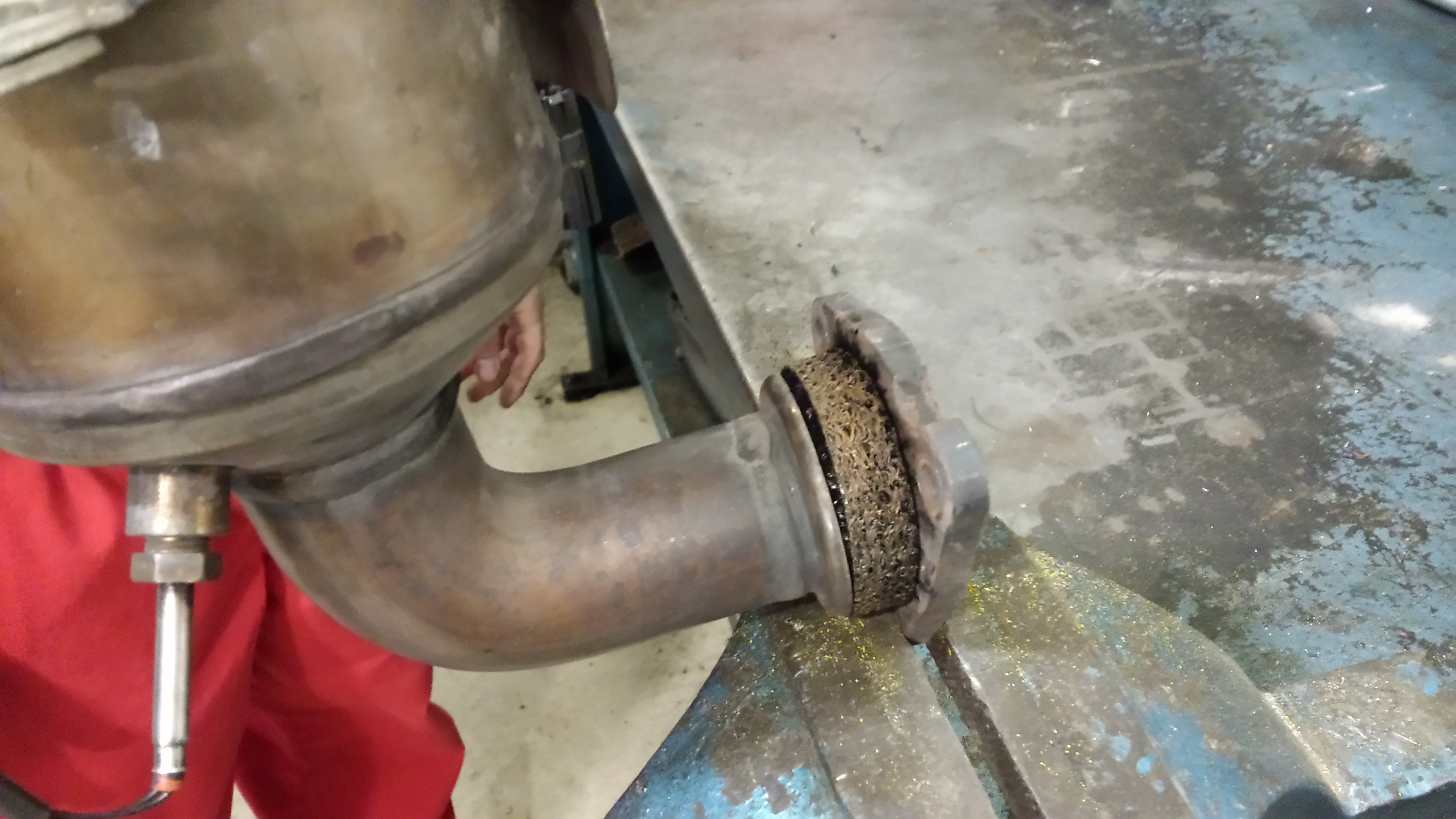

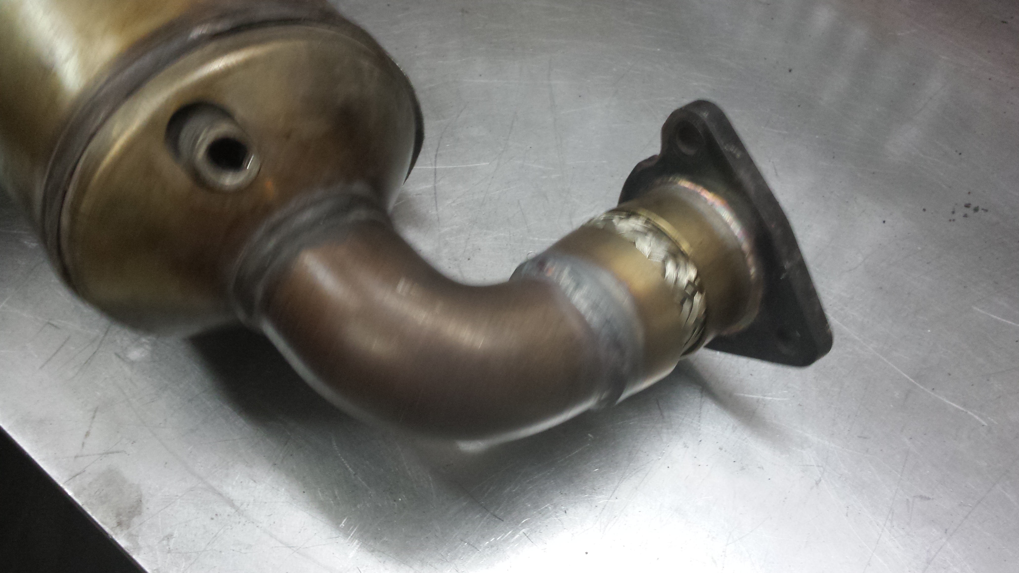

Buenas noches Citronio.
Tras comentar con el taller que nos soldó la parte flexible que nuevamente estaba entrando humos al habitáculo, me dijo que esta solución a veces funciona muy bien, pero otras veces solo durante un tiempo. Depende de los materiales y de la temperatura que alcancé el catalizador, así como de las vibraciones. Resulta que en nuestro caso la parte flexible es de aluminio y el resto acero. La fisura salió en la unión de ambos materiales, así que soldar dos materiales diferentes es bastante complicado. Si ciertamente se ha vuelto a agrietar, si soldamos nuevamente el resultado puede ser el mismo. Soltar el catalizador debe llevar su tiempo, más soldar, más volver a instalar sin garantías de que nuevamente nos veamos en esta situación en un año, no me caba de convencer. Me gustaría una solución más definitiva.
Respecto a los kits de reparación, hay dos tipos, uno rígido (desaparece la parte flexible):
y otro que mantiene la parte flexible:
En el foro Jaguar inglés hay quien ha montado el kit rígido. Al parecer, que sea rígido no le está ocasionando ruidos ni vibraciones, pero no tengo claro que eliminar la parte flexible sea bueno a largo plazo. El mecánico que nos soldó el catalizador opina igual. En este link puedes ver imágenes del kit antes y después de instalarlo:
http://translate.google.es/translate?hl ... rev=search
Sustituir el catalizador, siendo éste el de referencia XR845971, cuesta un pastón. Y en concesionario Jaguar más (1.500€ aprox.):
Pero en este link aparece otra referencia, C2Z9405, parece ser una equivalente OEM y es mucho más económica. Es la que dices que se parece al catalizador de tu coche, que debe ser el mismo que el nuestro (octubre 2005), y tendría lógica que así fuera al ser supuestamente una referencia equivalente a la XR845971:
Sí sueltas el catalizador te agradecería que sacaras fotos con detalle y si es posible, que tomarás medidas de la fijación "triangular" de lados curvos, así como del diámetro interior y exterior del tubo. Con esta información se podría hacer un croquis y enviárselo a modo de consulta a la web que vende el kit de reparación.

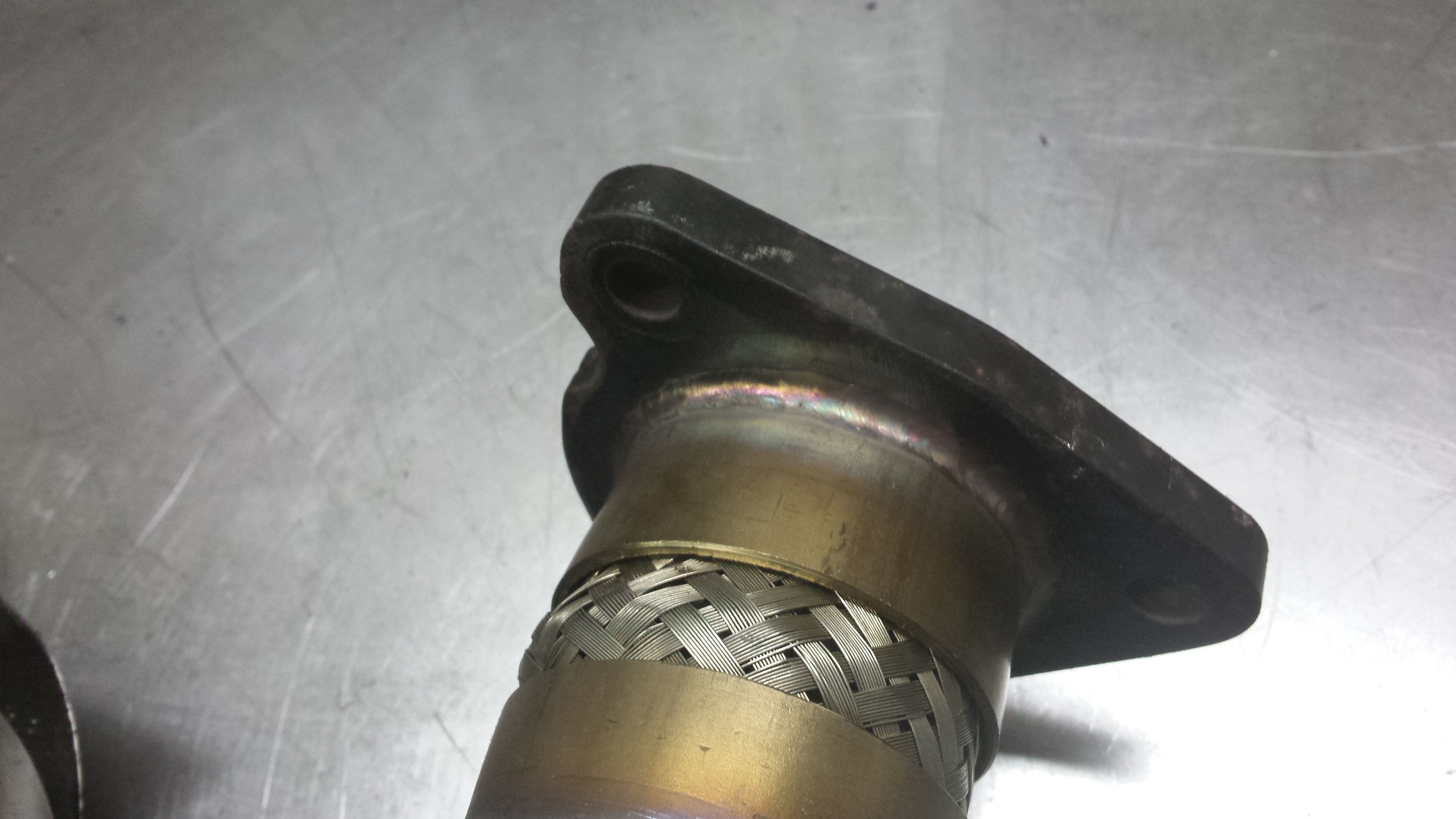

Curioso este caso en un XF en el que ha puesto un tramo de tubo flexible en el catalizador, en el lado opuesto al que se encuentra de origen. Lo ha colocado en la unión con el filtro de partículas. Hay que registrarse para poder ver las imágenes, pero merece la pena:
http://www.jaginfo.org/showthread.php?2 ... ight=flexi
Esta solución me hace pensar si sería posible adaptar un tubo flexible similar entre la brida "triangular" y lo que viene siendo el catalizador, es decir, en el lugar donde se encuentra en la pieza de origen, aumentando la longitud del tramo flexible para que no sufra tanto con la vibraciones, motivo que puede ser el causante del origen de las fisuras.
Imagino que la brida triangular se unirá con el colector, y quizás el catalizador se sujeta al chasis. Si es así, no veo por qué no se va a poder aumentar la longitud del tramo flexible. Necesitaríamos saber medidas del diámetro y la longitud del tubo que va de la brida al catalizador.
Si el catalizador no se sujeta al chasis la cosa cambia, y quizás ese sea el motivo por el cual el tramo flexible es tan corto y tan poco flexible en la pieza original, pues evitaría que el catalizador se moviera en exceso.

Pués aquí va la solución superprofesional que me han hecho a mi. No hemos anulado el flexible. Lo hemos sustituido por otro nuevo mas universal. Es un trabajo de especialista.
Lo fácil hubiera sido dejarlo fijo y acabar, como mucho poner algunos taquets de goma con cilindro interno en los soportes para las vibraciones y ya está , pero habia que tener en cuenta la temperatura y SOBRETODO que el catalizador se atornilla directamente AL TURBO!!!!!!!!. Así que ojito con la cosa por que puede afectarle por las oscilaciones y tener otro problema gordo. Os voy poniendo fotos y me decís que os parece.
Mi reparador se ha ofrecido a solucionarle el poblema a quién quiera. pero hay que tener en cuenta que está en Xàtiva, habría que enviarlo por paquetería desmontado. Costaría 150€, Pero si teneis en cuenta los 1500€ del coste del catalizador y las 2 horitas de desmontaje. Es un chollo
Espero que os sea instructivo

Aquí teneis los 2 catalizadores en paralelo con esparragos y tuercas nuevas.
Catalizador completo desmontado con sus 2 sondas
Aquí podeis apreciar la excesiva oscilación y el hollín negro de la fuga
Aquí podeis apreciar el detalle interno reforzado del fléxible que me han hecho. Es un trabajo de sibarita

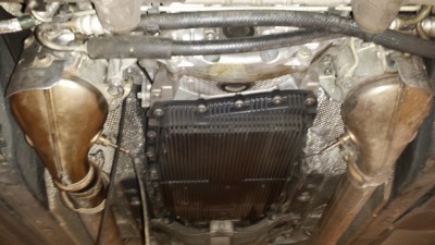

Aquí la reparación final desde fuera
detalle soldaduras general
detalle soldadura
detalle soldadura

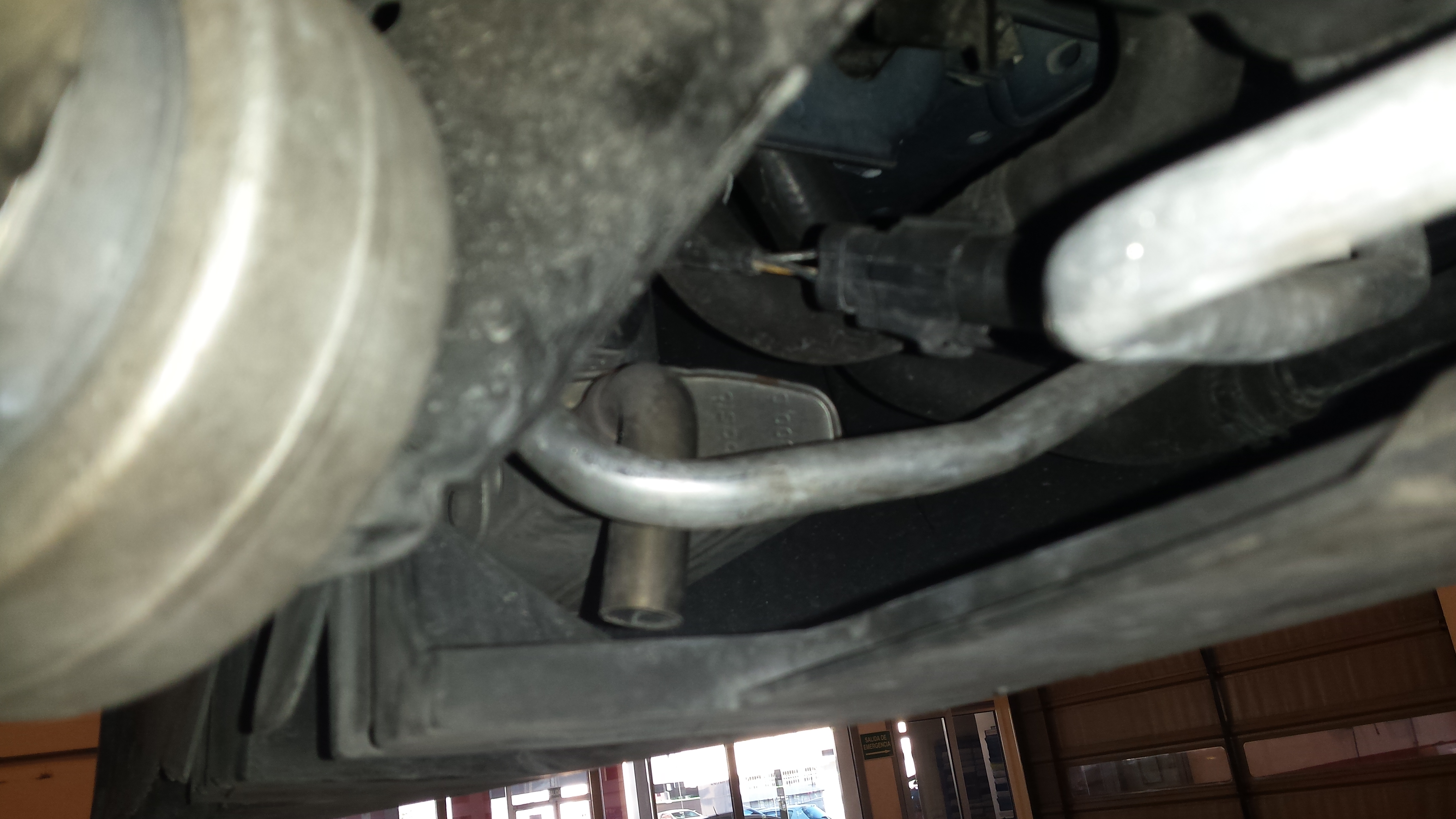

Famosa caldera de calefacción, que queda situada en la parte delantera izquierda
acabado
acabado

Muchas gracias por la información. Tiene pinta de que ha quedado muy bien
A la vista de tus fotos, el catalizador tiene parte flexible a su entrada y a su salida.
Abusando de tu amabilidad:
¿Que material habeis utilizado como electrodo fundente?
¿Que temperatura de fusión?
¿Donde se consigue la parte flexible, los que no estamos por la zona de Valencia?
Gracias anticipadas y enhorabuena

Hola Javier, no tengo ni idea de todo lo que me preguntas. Si se que el chico que me lo ha hecho, soldaba con una barilla en la mano y un soplete en la otra.
Que cortó todo respetando las medidas y que el fléxible de dentro lo cubrió con otra malla flexible para protección. Por si sirve de algo ese chico es un especialista en soldadura. Realiza trabajos para motos de competición, latiguillos, etc.... De hecho le llevan constántemente escapes de coche para reparar.
Pero cualquier buen soldador que se precie debe tener o puede acceder fácilemente a todo ste material. SOlo hay que tener idea y ganas de quererlo hacer bien.
Y quien lo necesite, se lo puee enviar por paquetería y te lo repara. Es de mi total recomendación
