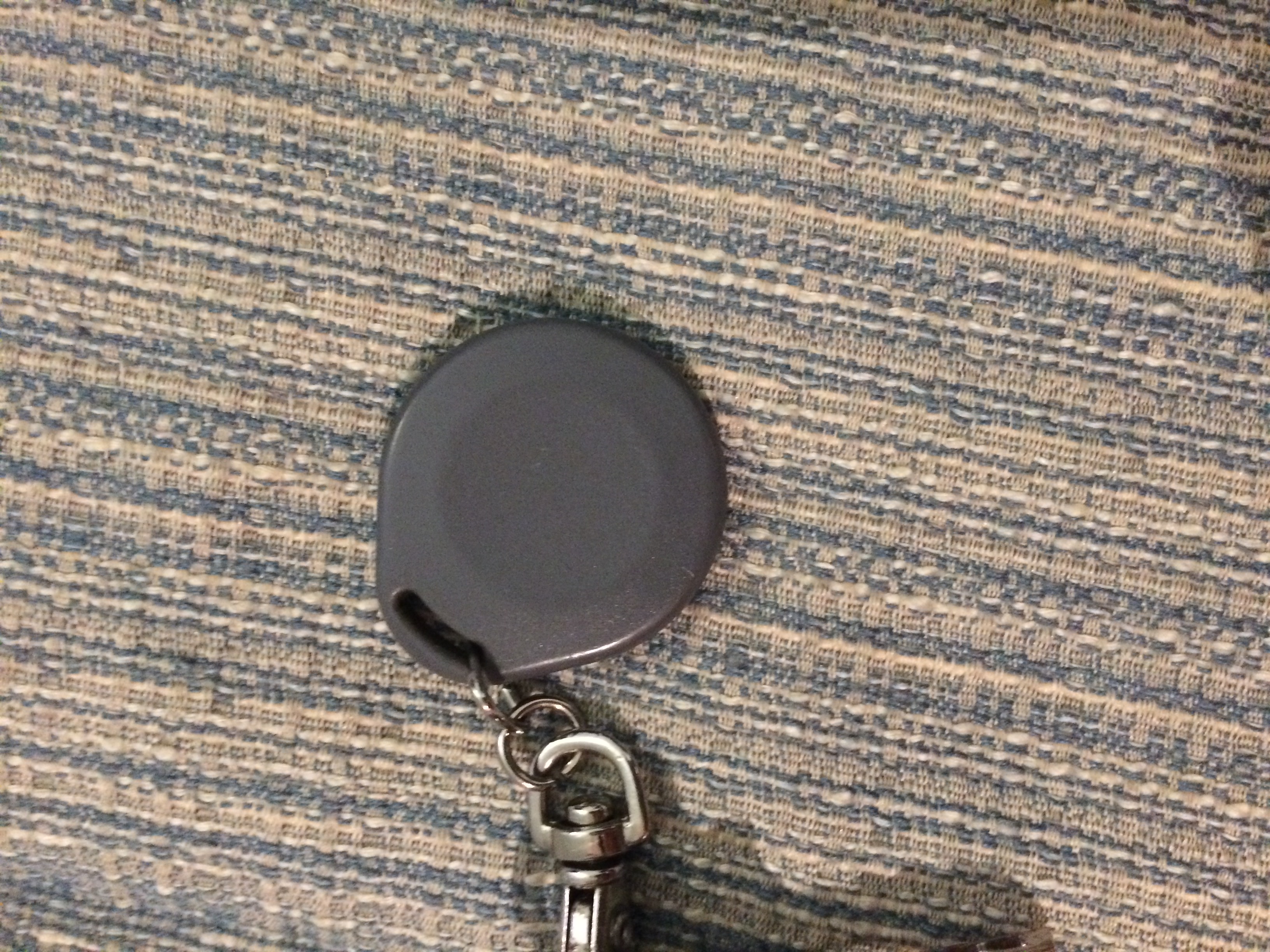

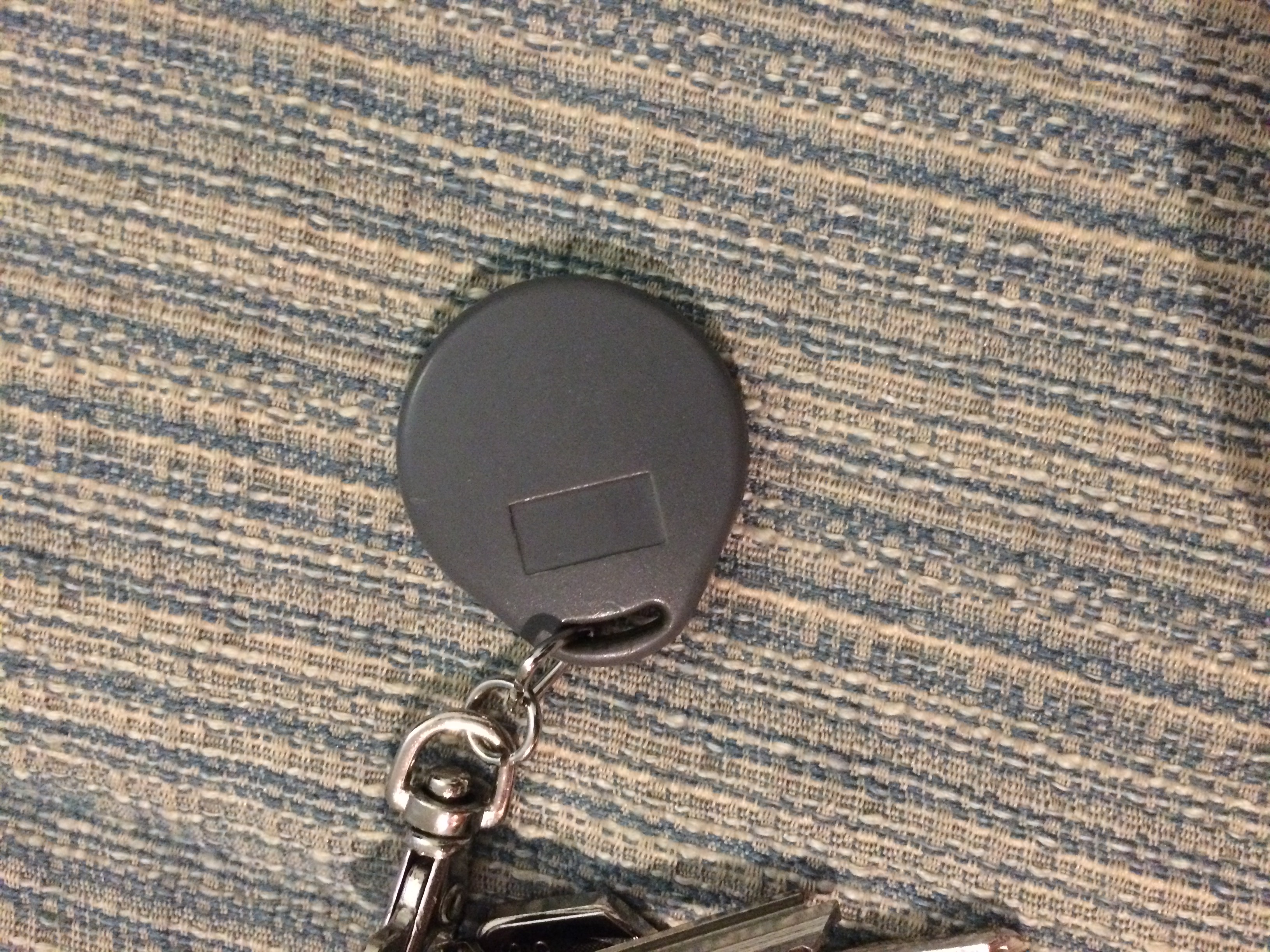

Hola a todos, tengo un S-Type del 2003 que incorpora los botones para poder abrir la puerta del garaje. En el manual (que esta en ingles) solo contempla la configuracion cuando el mando tiene un boton para enviar la señal al receptor del garaje, pero mi llave es magnetica, mi pregunta es si existe alguna manera de poder configurarlo con esta llave, subo un par de fotos de la llave para que sepamos a que me refiero.

En relación a tu llave magnética, si lo que tiene es un conjunto de imanes ubicados en posiciones concretas, tal que cuando arrimas la llave a la cerradura, la abre, pues no es configurable en ningún mando a distancia, incluido el que funcionalmente incluye el vehículo con las teclas en el techo. Un imán si bien atrae/repele a cierta distancia, ésta siempre es muy pequeña, ya que la fuerza que ejerce se desvanece con el cuadrado o el cubo de la distancia y con la geometría del conjunto.
Los mandos a distancia (llave) emiten una señal de radio y hay un receptor en la puerta a abrir (cerradura) que se activa si el código (contenido en la "ráfaga") que se transmite cuando se activa el mando (al pulsar un botón) coincide con el código programado en el receptor. La transmisión es siempre unidireccional, del emisor (llave) al receptor (cerradura).
En resumen: No hay forma de configurar tu llave magnética en tu vehículo

Muchisimas gracias :D
