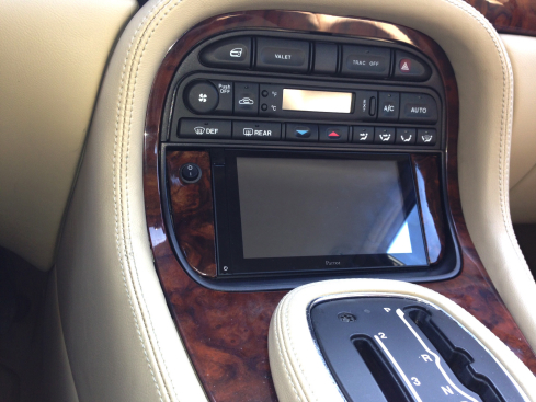

Aqui está el resultado de la instalacion de un Parrot Smart en la consola del Jaguar XJ8.
No soy mucho de modificar los coches pero el cassette ya me estaba rayando y no podía andar con el navegador del iphone, así que recurrí a mi taller habitual para el audio donde se molestaron en averiguarme y hacer las pruebas pertinentes a fin de que pudiese conservar los mandos al volante originales para el volumen de audio y el manejo del telefono. Al menos así tengo aprovechado parte del equipo original de serie y los mandos del volante siguen conservando su funcionalidad.
Mi dinerito me costó la instalacion pero es que no es facil encontrar talleres donde, con sumo cuidado de no rozar ni ensuciar nada, se presten a emplear horas en hacer las pruebas de conectividad, hacer una excelente instalacion y dejar el coche lo mas original posible.
El caso es que despues de instalar el Parrot y ecualizarlo en lo posible para que se quede un sonido decente tuve que acudir a mi taller de carpinteria habitual donde me hicieron las piezas de remate lateral totalmente a juego con la madera de raiz de nogal americano que traen los revestimientos del coche.
Y...unas fotos del resultado :

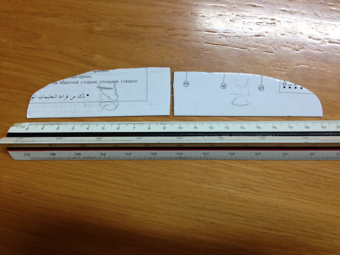

Plantilla de las piezas laterales

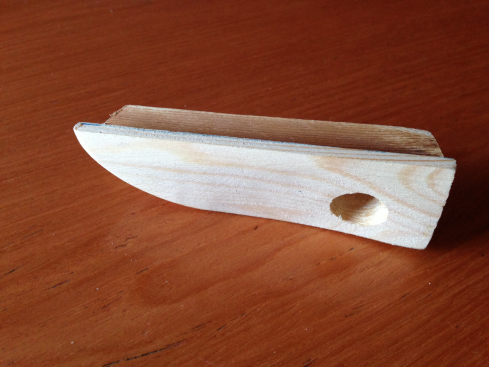

Pieza lateral en bruto ( observar la curva para un perfecto ajuste el el hueco)

Y el resultado final :
Espero que os guste como quedó.

¡Joder!
Precioso.
Deberías poner quien te lo ha hecho y lo utilizado (tipo de pantalla, madera, cómo ha conseguido la tonalidad de la madera, como ha conectado todo, etc).
Muy, muy buen trabajo.

. Pero una cosita ¿la foto de la pieza está al revés?. Lo digo por que la curva no corresponde con la foto. Solo es una apreciación . EH, que no es por dar por saco, es por que pensaba que me fallaba el cerebro je je.

David escribió:¡Joder!
Precioso.
Bueno. El establecimiento donde instalaron el Parrot es Auto Hifi RM : http://www.autohifi-rm.com/
Luego en el taller de carpinteria, se hicieron las piezas laterales, sin ningun patron ni nada, simplemente lijando, presentando la pieza, ajustando y vuelta a lijar y ajustar. Un buen carpintero no tiene mucho problema en hacerlo.
La madera que se ha utilizado es haya ( por ser muy estable y barata ) a la que se la ha pegado la raiz de nogal americano.
Una vez acoplado perfectamente todo se barniza con poliuretano para que iguale el brillo de la madera del coche.
La interfase es el Unika de Parrot pero hay que probar midiendo con el polimetro hasta dar con los contactos necesarios para que los mandos del coche funcionen. El esquema electrico de Jaguar ayuda bastante.
La foto de la pieza fué un prototipo que hicimos para probar el ajuste. Tiene un taladro para el boton de la camara que instalamos, pero efectivamente no es la pieza definitiva.
La pantalla se ve perfectamente. Unicamente me disgusta un poco que al tener poca inclinacion, de noche se refleja en el parabrisas ( aunque pongas el modo noche, se ve).
Si alguien necesita mas datos, que los pida, sin problemas
