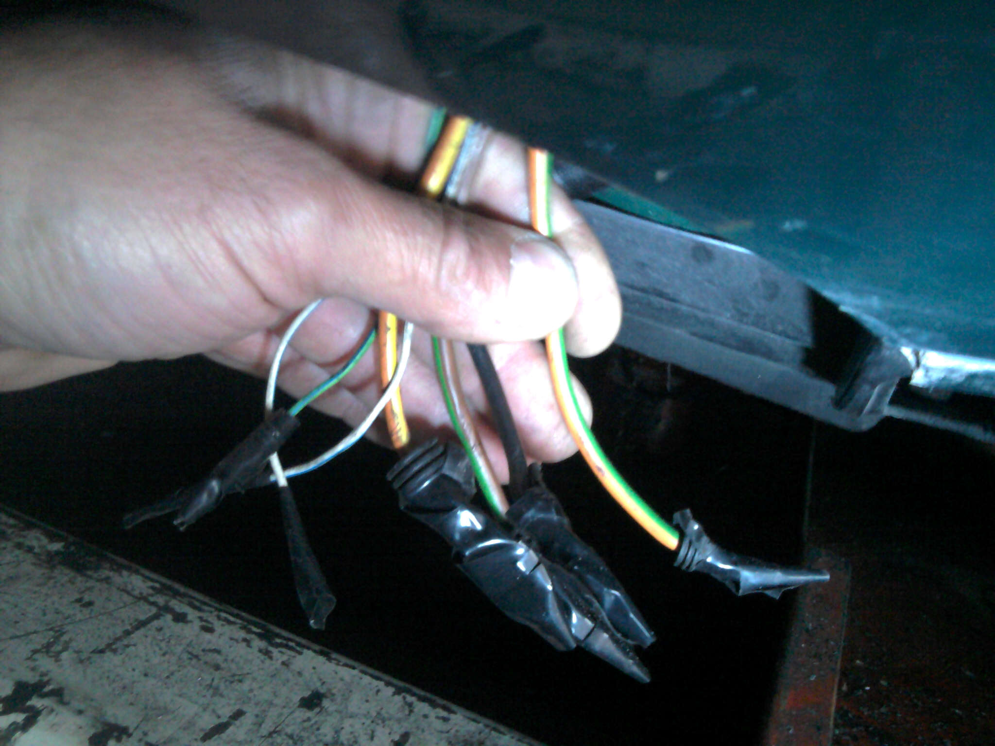

Hola, como ya os he comentado estoy reparando mi XKR y tengo un conjunto de cables que parece que tenían una clema que con el golpe se rompió y no se a que iba enchufada, los cables están en la zona izquierda del paragolpes delantero, os pongo una foto para haber si alguien los identifica y me da una pista. Gracias.

Tienes que decir el MY (año del modelo) que es la posicion 10 del VIN para localizar la documentación en el manual eléctrco. Internamente puede ser: X100, X103, X105, X150 y hay que saber cual es de todos.

Creéis que puedan ser de la instalación eléctrica del control adaptativo para conectar el radar?
Mi coche no lleva control adaptativo, lleva control de crucero simplemente.

La referencia interna en Jaguar para un XK MY 2000 es X100 (segun el manual "688-JAG Avanced Electrical Systems and Diagnosis").
Si me envias un privado con tu correo, podemos hablar sin molestar al resto hasta acotar el problema, una vez acotado, ya lo cuentas a todos.

te he enviado esquema eléctrico xk año 2000, por correo electrónico, a ver si asi puedes localizarlo..

Hola, ya lo he recibido, echare un vistazo a los esquemas a ver si localizo a que pertenecen esos cables, lo dicho muchas gracias por tu ayuda.
