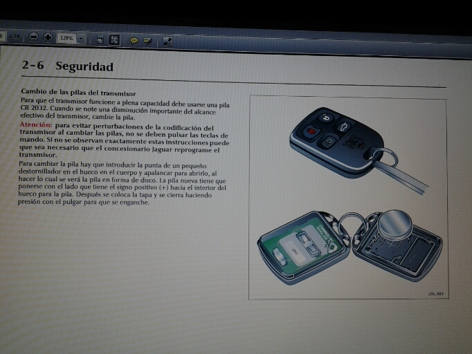

jmm
Mensajes: 146
Registrado: 23 Sep 2013 20:13
Re: problemas con mando-llave...ayuda por favor!!
Mensaje sin leer por jmm »
TheShadow escribió:dejo pagina escaneada de manual.... creo que es aclaratoria... dos pilasCR2016 (6V.) y si aprietas botón y lo desprogramas a Concesionario... salvo que encontremos truco..
Imagen
Ok, muchas gracias por la aclaración, así es como yo me encontré mi mando, pero como veras en la foto que adjunto en el manual que me descargué de jaguar dice que lleva la CR2032.
