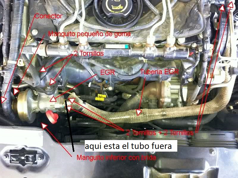

Buenas tardes a todos, quería preguntaros si a alguno se le ha roto la tubería que va a la egr, en concreto a mi se me ha salido el tubo del alojamiento que va a la egr: adjunto foto.
en el conoce me piden mas de 90 leuros mas el IVA por uno nuevo..... sabéis si se puede reparar??

No veo la foto, pero si es la metálica si que se puede. A mi me pasó lo mismo. Procedimiento? Hay que encajar de nuevo la tubería sin desmontarla, darle un punto de soldadura (desconectar el borne de batería primero) para que la posición sea la correcta. Desmontar y soldar un cordón alrededor de toda la junta y montar. Un saludo y ya me dirás si ea la metálica.

Muchas gracias ocsido, efectivamente es la metalica. Hoy mismo voy a ver si lo podemos solucionar, ya te contare.
