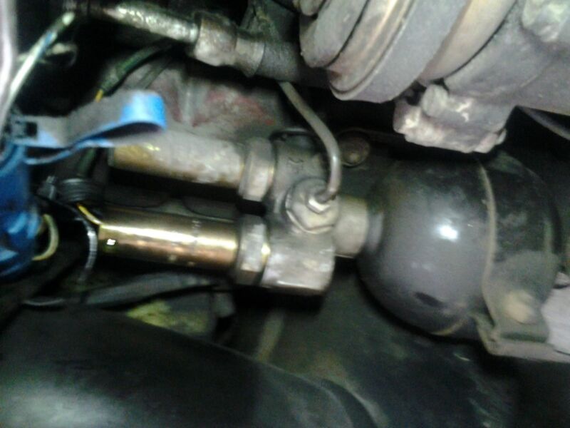

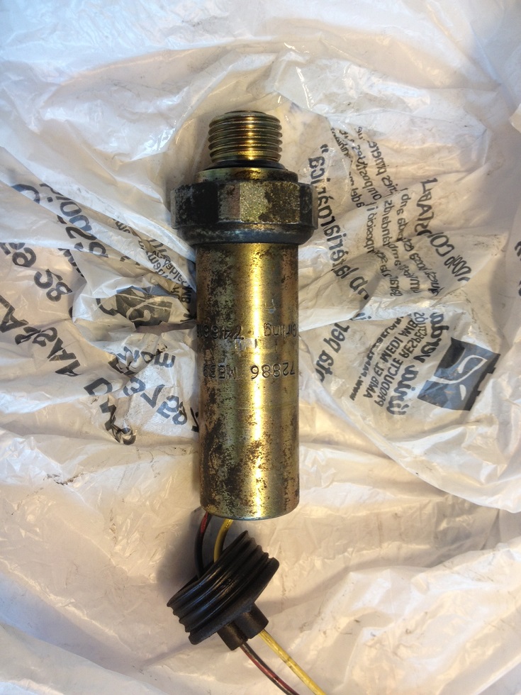

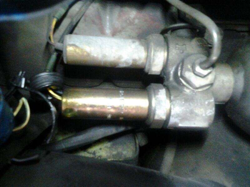

Bueno, al final el fallo era de una fuga que tiene en un sensor de presión del líquido de frenos hidráulico (está incorporado en un repartidor).
Para este tipo de sensor piden 300€... Suerte que el coche no se cotiza porque sino, a saber que burrada pedirian. jajaja Alguien sabe donde se podría conseguir esta pieza a un buen precio? (aunque fuera de segunda mano...)

Bueno, ya sé que ha pasado mucho tiempo pero adjunto la pieza que se ha de cambiar y en donde va conectada.
colocada
colocada
la foto 1.JPG (90.25 KiB) Visto 17683 veces
la foto 2.JPG (93.54 KiB) Visto 17683 veces

pieza
pieza

vaya con la pieza!
busca en Inglaterra por ebay o alguna tienda que te han recomendado, especialista jaguar pero de GB también.

Con respecto al repartidor o distribuidor de presión que aparece en las fotos, pregúntale a Jorge de Jaglock y el te la proporciona a un gran precio, seguro, a mi me ha sacado de algún que otro apuro.

Pues le puse un pulsador provisional en el interior para poder ir manchando el circuito cuando se activara la señal luminosa pero esto le acaba dando demasiada presión y acaba perdiendo un poco de líquido justo debajo del pedal de freno...
Yo creo que cambiando este sensor tiene que ir todo ok :)
