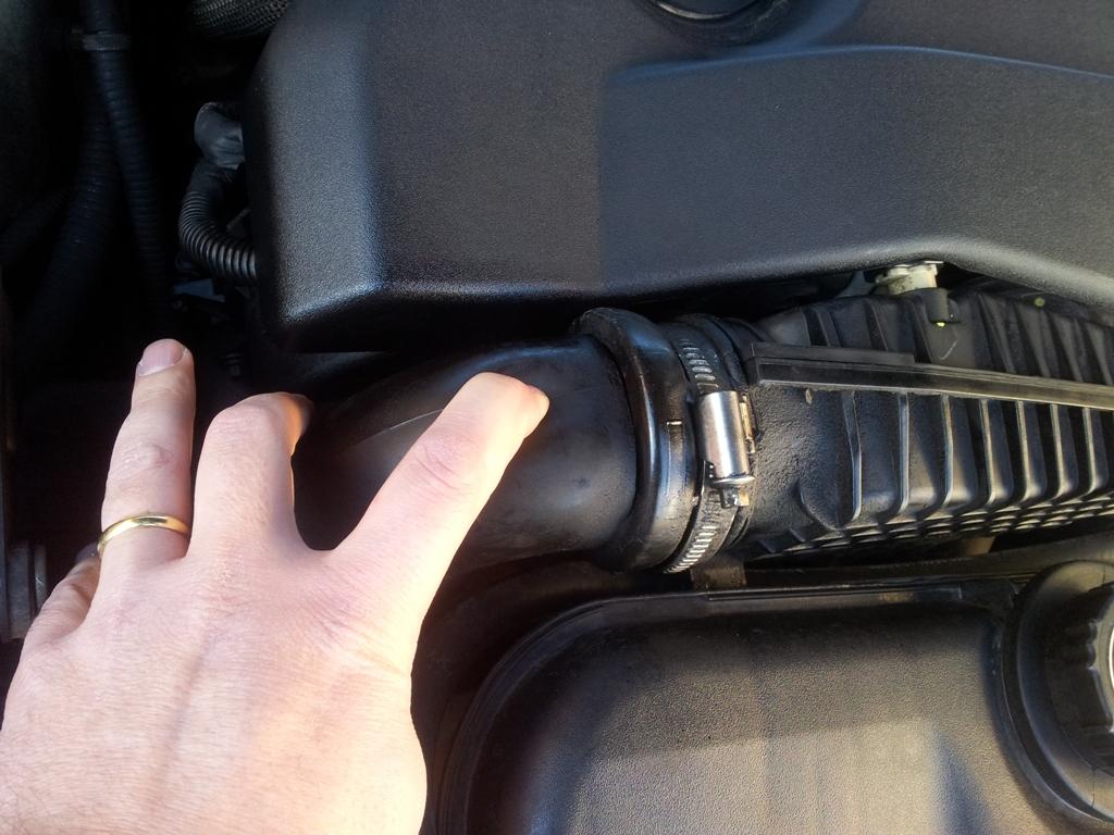

hoy lo he vuelto a coger y sinembargo no ha hecho nada, me he dado cuenta que del filtro del aire sale un tubo rigido con forma de codo que va hacia bajo y este tiene una grieta, puede ser ese el fallo????

Hola, prueba a taparlo con cinta americana a ver. es posible que mida falta de caudal de aire y por eso te de el fallo. Esperamos fotos del tubo para controlar posibles fallos similares.

aqui te dejo una foto de donde esta la fisura
Re: AYUDA CON FUNCINAMIENTO RESTRINGIDO
Publicado: 13 Feb 2013 13:15
por smoreno001
me he equivocado esta justo en el intercooler no en elfilro del aire :rolleyes:

gracias por la respuesta, de todas formas voy a cambiarle el tubo rigido que va al intercooler, esta rajado con una buena fisura, si no le exprimes la luz no se enciende solo se enciende cuando le pides fuerza o subes alguna cuesta

foto tubo
foto tubo

Hola smoreno tennos al corriente. Yo creeo que los tiros van por ahí , por que habrá una falta o demasía de caudal de aire debido a la grieta y el calculador da problemas.

Ya esta solucionado el funcionamiento restringido, efectivamente era culpa del manguito del intercooler, lo he puesto nuevo y ahora va prefecto ya no se enciende ninguna luz
