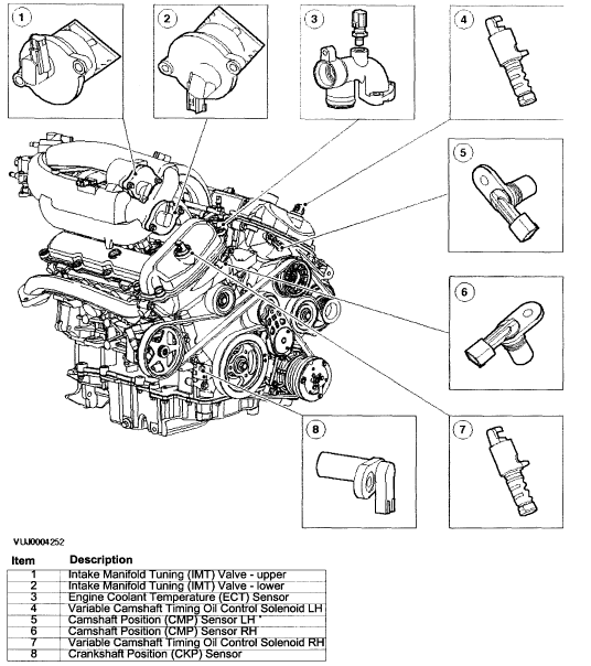

Aquí está!!!!! :rolleyes: :lol:
2 fotitos. Ahora a ver qué es lo que hay que desmontar para cambiarlo.....
SENSOR TEMPERATURA JAGUAR.gif (48.26 KiB) Visto 36870 veces
Gracias de nuevo

DIOS!!!!!!!!! :eek: :eek:
ahora resulta que hay 2 sensores, B6 y B10.... y ahora cómo sé cúal es el que dá el fallo?

Yo te diría que ninguno de los dos.
El sensor que se suele averiar, y producir esos síntomas que describes, esta detrás de la polea de la bomba de agua (mirando el motor desde fuera a la derecha). Tienes que desmontar la mencionada polea y ahí tienes el sensor.

Disculpa landaga, pero ahora veo, o creo, que me contestabas a mí.
He mirado detras/debajo de la bomba de agua y no hay nada. Pueder ser por qué mi modelo es 2.5 gasolina?
