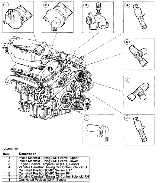

He buscado la pieza por internet y parece, digo parece, que podría cambiarla yo mismo. El problema es que no la encuentro , he buscado por todo el motor y no la veo.
Alguien me podría facilitar su posoción (si fuera con una foto sería la leche).

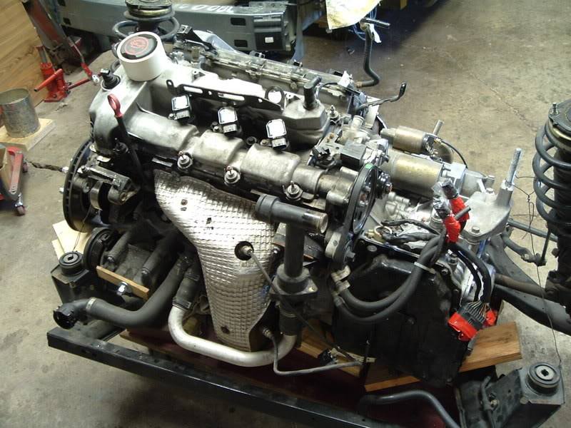

Re: Temperatura oscilante
Aquí está!!!!!
2 fotitos. Ahora a ver qué es lo que hay que desmontar para cambiarlo..... Gracias de nuevo

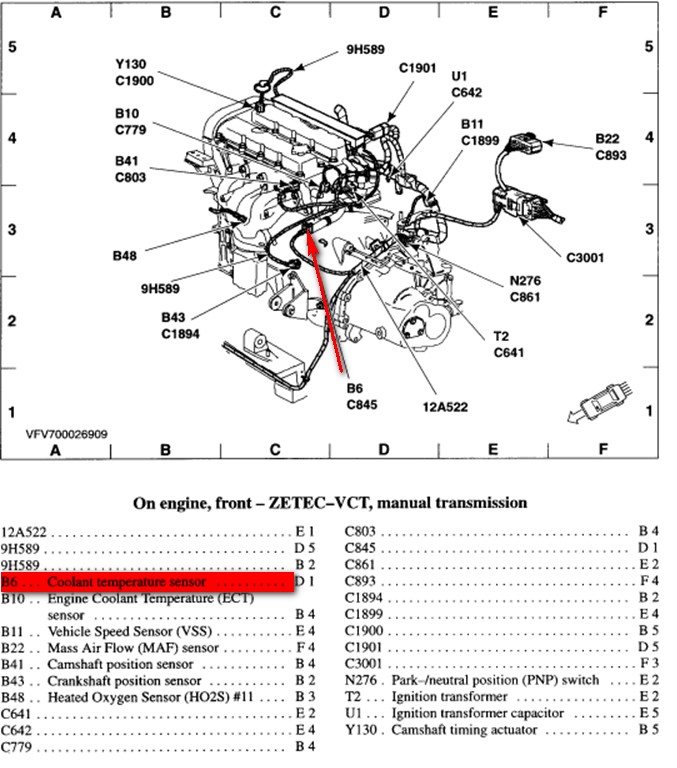

DIOS!!!!!!!!!
ahora resulta que hay 2 sensores, B6 y B10.... y ahora cómo sé cúal es el que dá el fallo?
- SENSORES JAGUAR 2.5 V6.jpg (128.14 KiB) Visto 35380 veces
bueno ya le he cambiado el segundo termostato ,el de la bomba el pequeño y se ha resuelto el problema ahora la temperatura se queda en el centro y no se mueve va perfecta ,,,, gracias`por la ayuda
