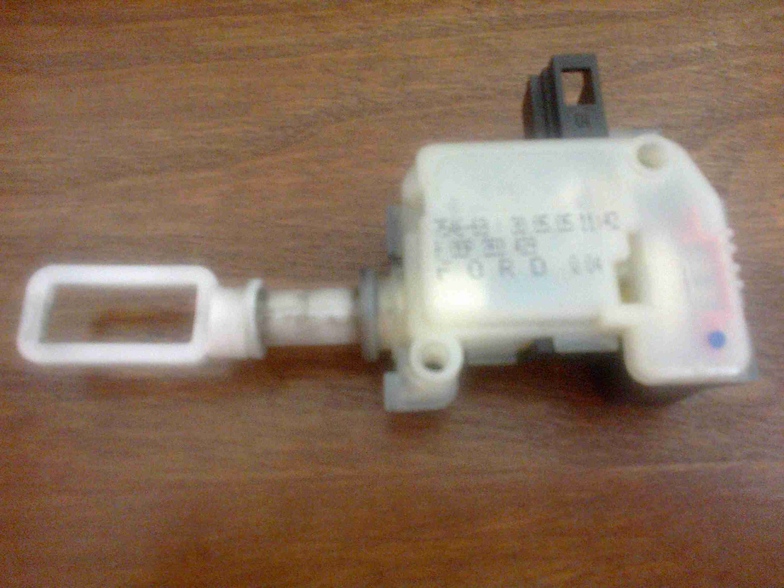

Hola "citronio" te envío la pieza responsable(es un poco grande la foto)
, creo, del problema, como puedo comprobar que es ella?
Gracias.

por citronio
UFFFF. en principio no se ve muy bien, pero si es lo que yo pienso que es, debe tener entrada de corriente que creo que esta en el frontal a la derecha, paraque trabaje y tirar de ese gatillo mecánicamente o al revés, simplemente esperar a recibir masa o corriente como un contactor cualquiera. con lo cual hay que comprobar si le llega corriente y si le llega hay que ver que trabaje bien. Yo le pondría el conector del cable, presionaria ese pistón y con las demás puertas abiertas(aunque el maletero no lo esté) le daría al botón del mando. SI no te cierra el coche teniendo el pistón presionado o libre(en alguna de las 2 posiciones) es que esa pieza está mal internamente.
Si así fuese ya habría que abrirla y escudriñar dentro o pedirla nueva. No creo que salga cara.
saludos
