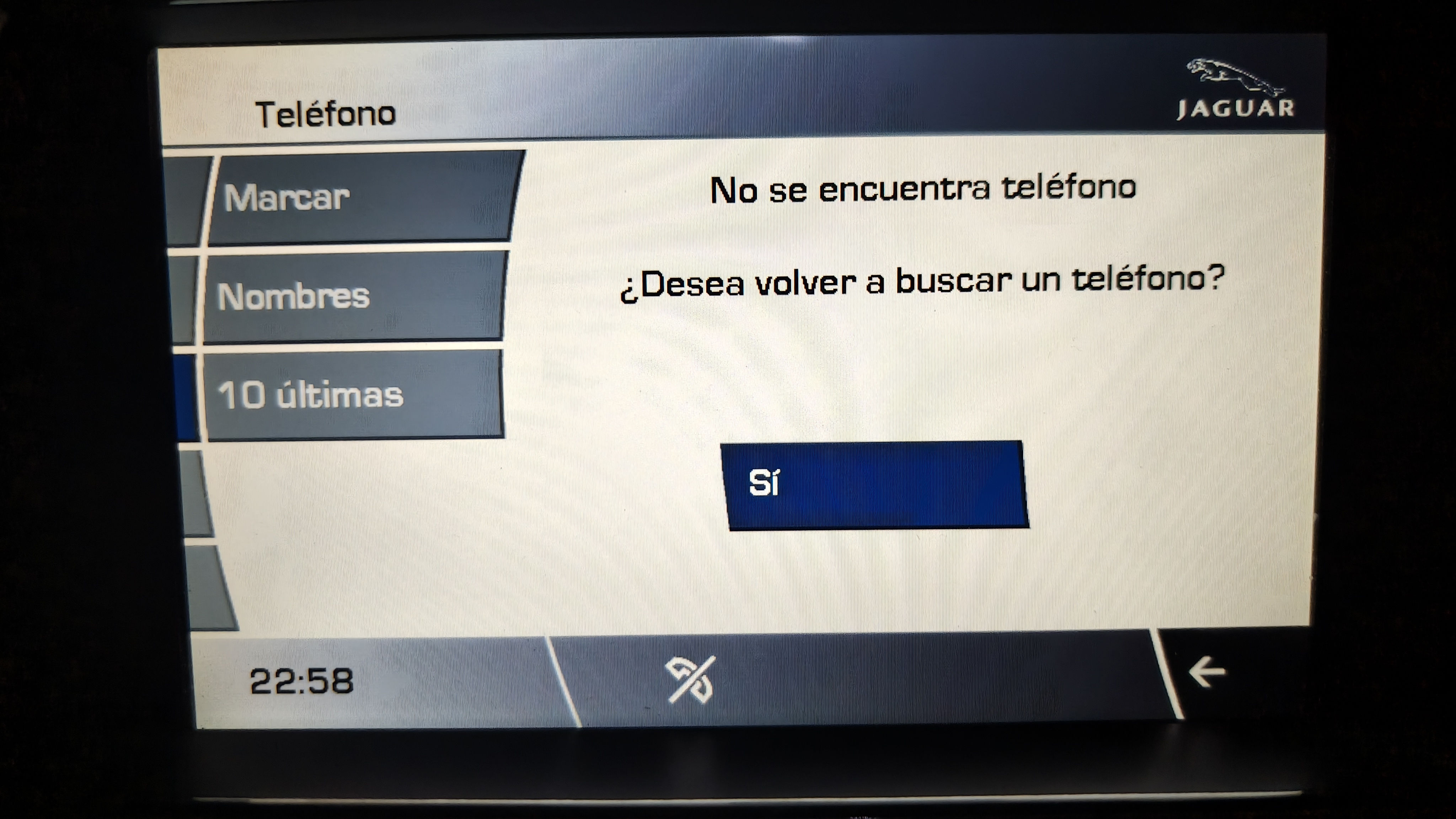

A mí me pasa lo mismo. Se me desconecta el bluetooth y no puedo emparejar ningún teléfono. Aparecen apagadas todas las opciones salvo la de buscar un nuevo teléfono. Pulso "Sí" pero no hace nada.
He probado lo de la batería: la desconecto unos minutos y la vuelvo a conectar. Funciona unos días y vuelve a fallar.
¿Puedo hacer algo más?
