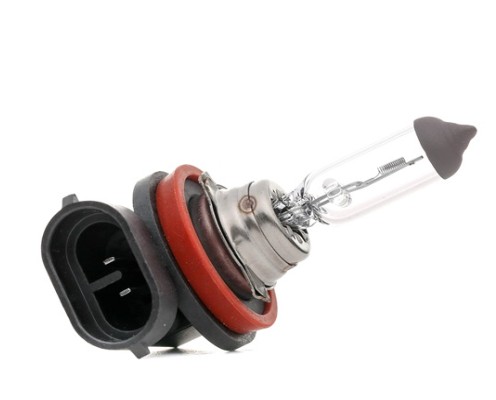

Hola, tengo una duda sobre que tipo de bombilla llevan los faros de niebla, el coche es un X-Type 2.2d de 2007. Me dispuse a cambiarlas pensando que eran H1 y cuando la saqué vi que era otro tipo de bombilla, tiene el conector a 90º. Antes de ponerme manos a la obra busque información sobre como hacerlo y sobre que bombilla equipaba, y en todas partes vi que era H1, pero no.... se trata de otro tipo de bombilla ¿Alguien sabe cual es?

si es como la foto, seria una H11, pero estas son muy potentes y se suelen usar de luces principales, pero es la unica que conozco con codo 90º

Por fin he podido ponerme con las bombillas. Efectivamente son H11, conseguí unas amarillas aunque no son de marca conocida, mas bien para ver el resultado que se obtiene con la iluminación amarilla sobre todo con lluvia o niebla, el resultado es bueno pero no llegan a la calidad lumínica que dan las Valeo Aqua Vision H1 que llevo en otro coche. He visto en un video que también hay disponibles portalámparas para H1, con lo cual utilizando éstos es posible usar también lamparas H1. intentaré conseguirlos y así probar las H1 de Valeo.

yo no haria inventos de adaptadores, que al final con las vibreciones y humedad suelen fallar, por las que tienes u otras H11
