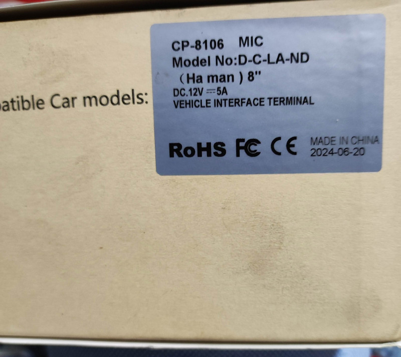

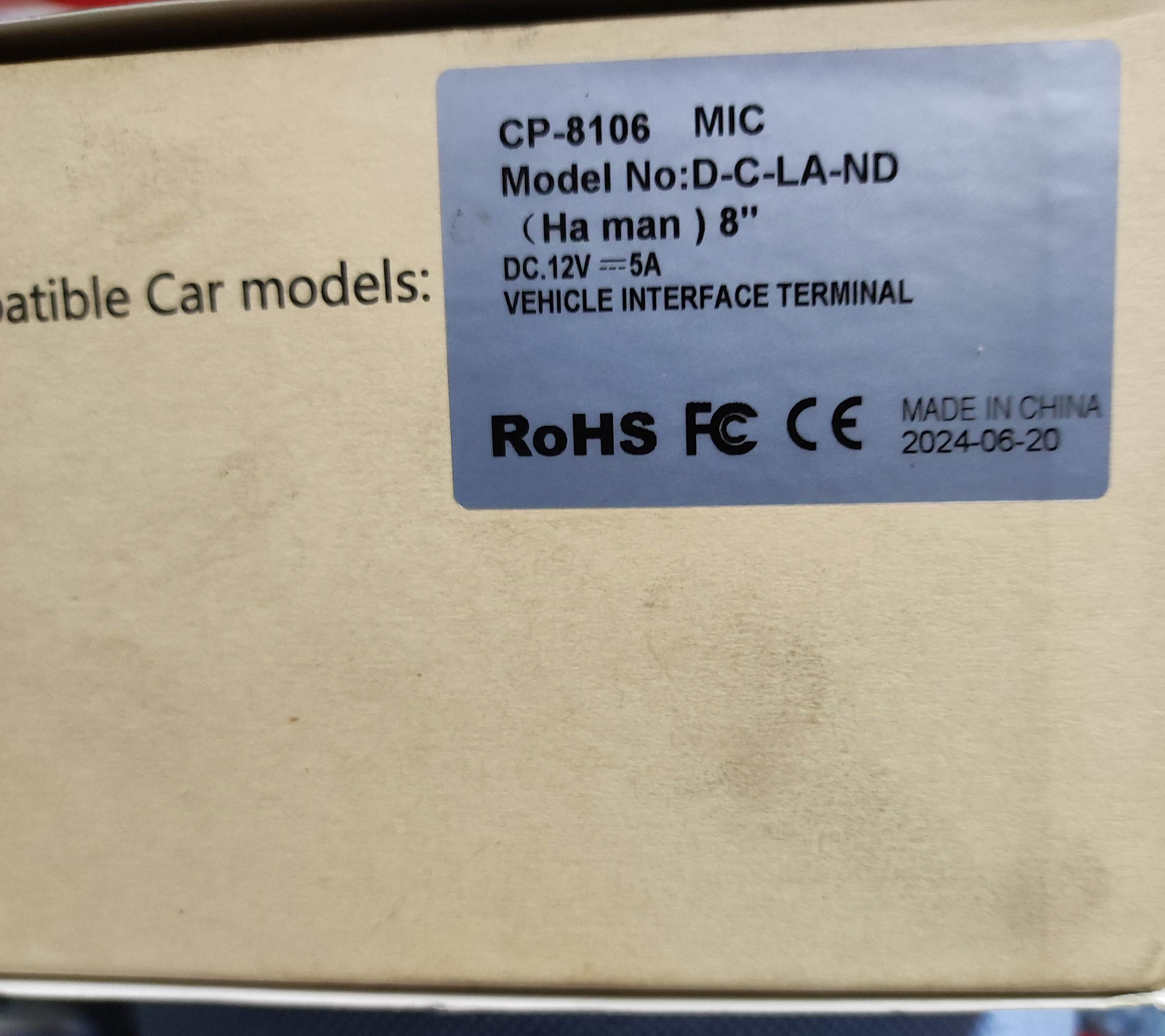

https://a.aliexpress.com/_EyM9UU0
Parece que lo actualizo y subido de precio.
Repito, se maneja desde el volante y con voz
Yo estoy contentísimo, solo por la calidad del sonido y tener todos los navegadores on line , no tenemos mejor opción

Mensaje sin leer por chulin »
Bielas escribió: 27 Feb 2025 11:27 ¿Dónde va instalado?
Tienes que desmontar la pantalla, yo corte un plástico que está debajo, instalarlo es facilísimo son arnés que se integran en la instalación sin hacer ninguna modificación, solo quitar y poner.
No tener miedo en desmontar la pantalla, son grapas metálicas sin peligro de romperse, muy seguras y efectivas,
Creo que lo esplique en otro hilo, repito.
Sin tornillos, quitamos la tapa de debajo del climatizador y tiramos de este para fuera,
Con la puerta abierta quitamos la tapa y quitamos el embellecedor de arriba ( sin tornillos), y empezamos a quitar tornillos de arriba y abajo en la guantera y sale todo con el motor del aire lateral, quitas los 6 tornillos de la pantalla intercalar el cableado y montar.
Menos tiempo que escribir.
Algún embellecedor más pero poco
