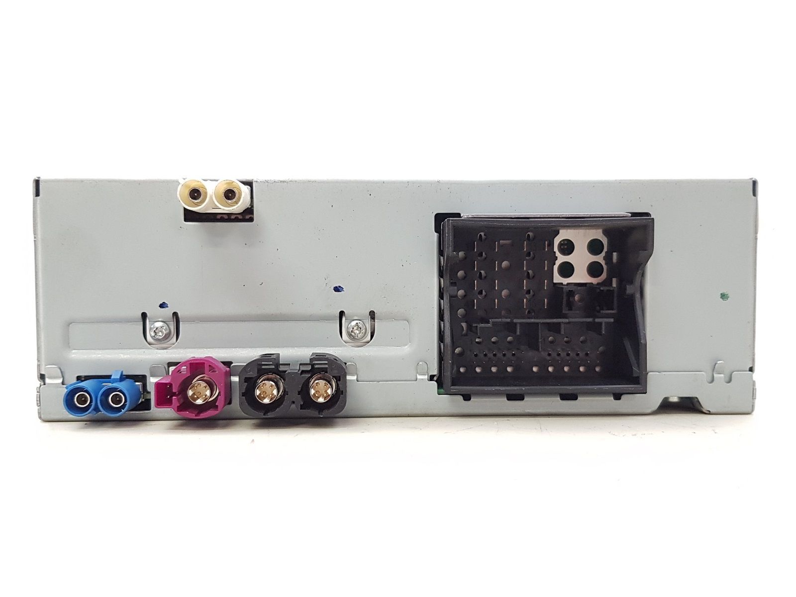

Saludos a todos.
Estoy a punto de instalar un modulo android auto al sistema multimedia ICT estándar del XE. Pero quiero aprovechar la ocasión para meterle un DPS + amplificador para mejorar el audio del equipo. Posteriormente creo que cambiaré los altavoces y quizás añadir un subwoofer debajo del asiento.
Ambos módulos se conectan al mismo comector. Pero no tengo claro si podría concretarlos con sus cables en cascada sin tener problemas. Llevan ambos unos cables que se ponen entre el conector macho y hembra que lleva el sistema multimedia. Había pensado en intercalar en cadena ambos cables de los dos módulos. Pero no sé si esto puede dar problemas. Entre otras cosas veo que el conector del Carplay/Android auto no lleva todos los pines. Se puede ver en la imagen que adjunto que en la parte inferior izquierda faltan 3 pines.
Si alguien tuviera la descripción de todos los pines sería interesante.
Gracias a todos

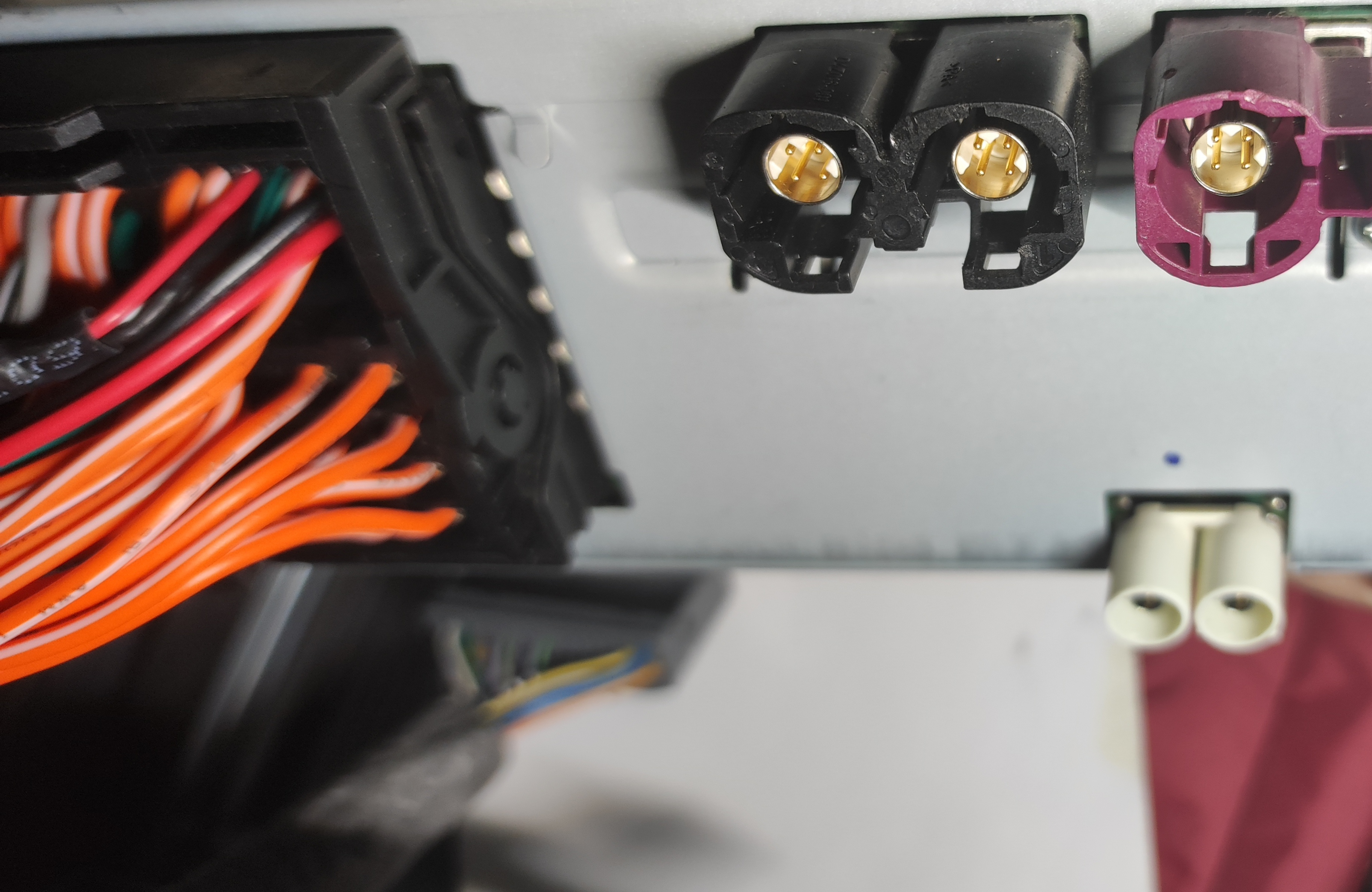

Veo que ya tienes el carplay ( por la foto), yo lo monte en mi xf con sonido meridian y observo que no tiene los cuatro conectores de fibra ( estarían arriba a la derecha).
Bueno, lo que te quería comentar es que el sonido mejora muchísimo con el carplay al no proceder del USB, radio o bluetooth .
También comentarte, se monta en una mañana sin tener experiencia, el mejor sitio que encontré para alojarlo es detrás de la pantalla quitando un plástico que está entre el módulo y la pantalla , lo compré en ali por 150€

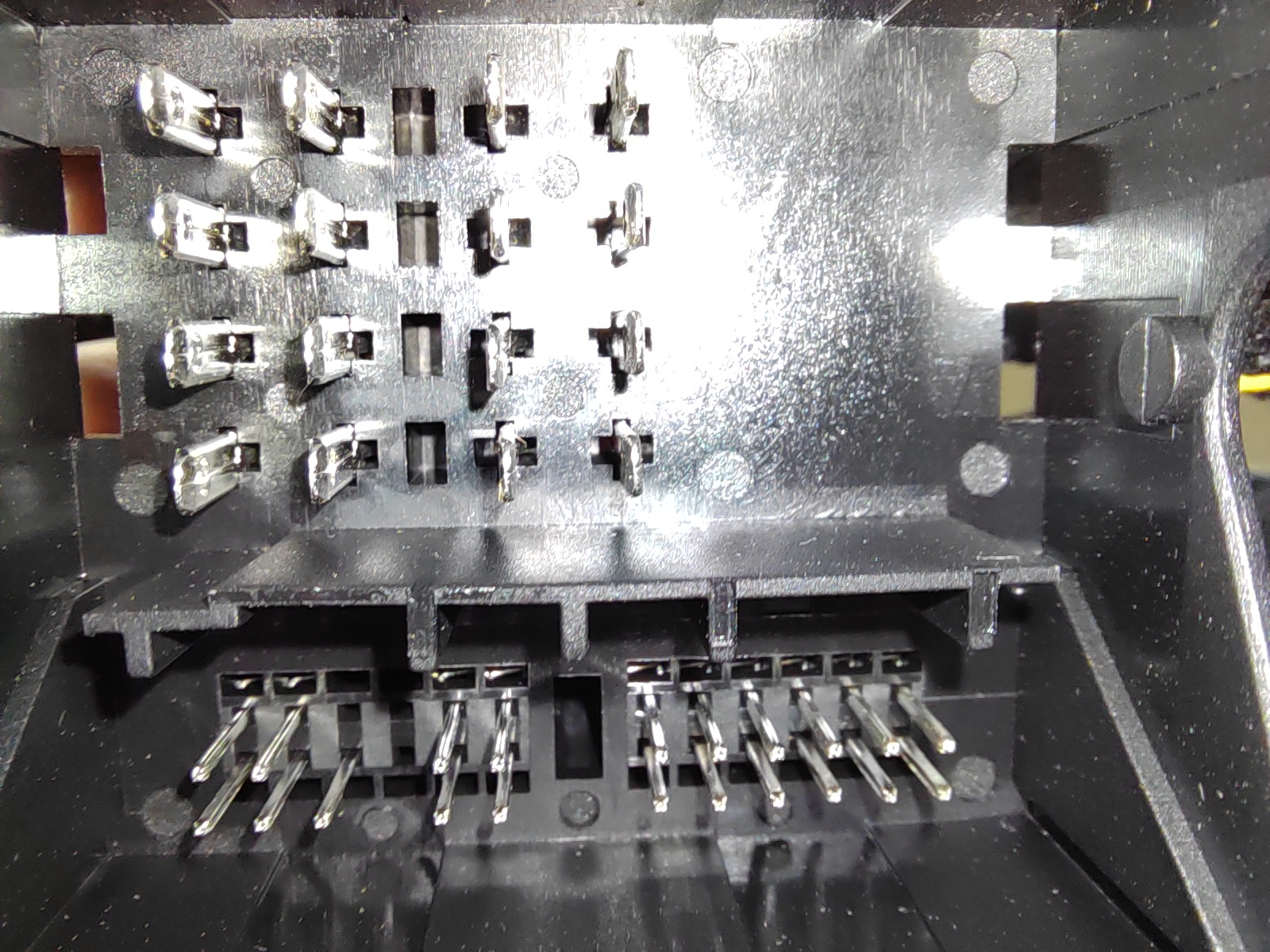

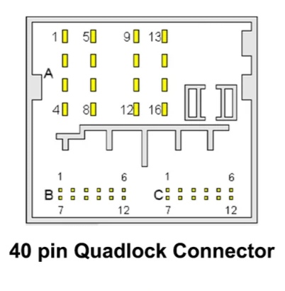

Aquí viene la pregunta más concreta. Alguien puede facilitarme los pines del conector del ICT standard? En el cable que tengo del Carplay le faltan los pines B3, B9 y B10. Os dejo un dibujo donde se ve claro.
