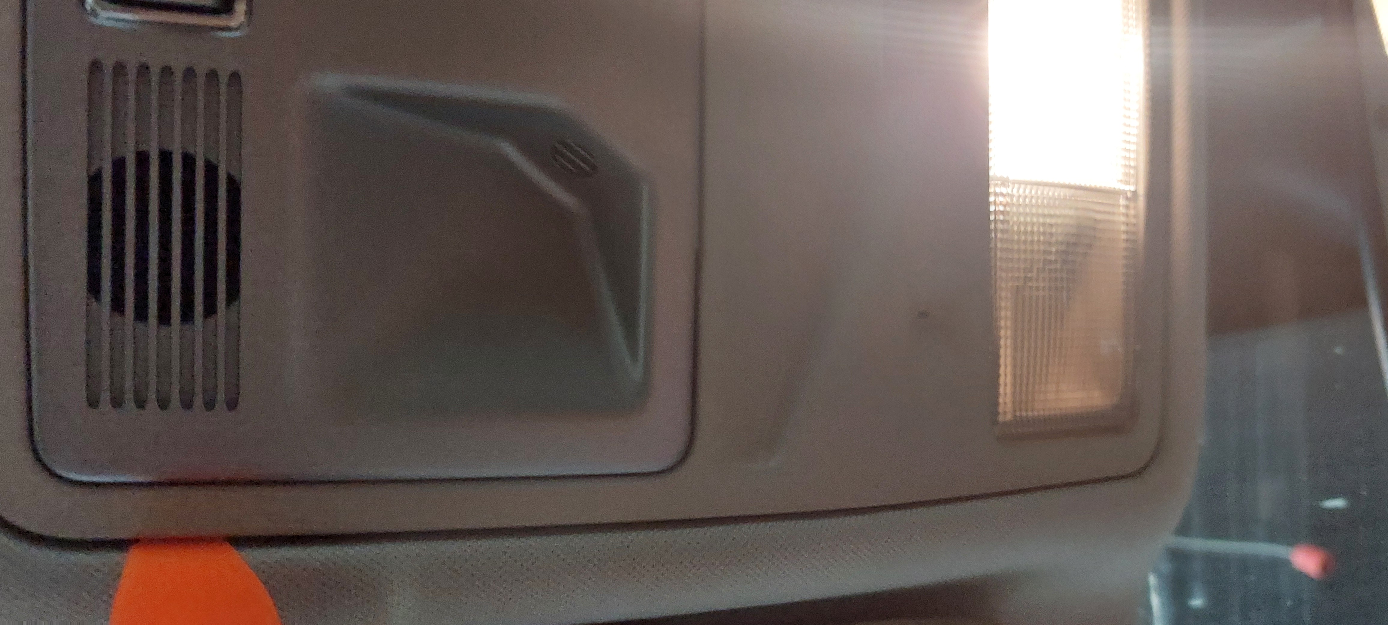

¡Solucionado! Fácil y rápido.

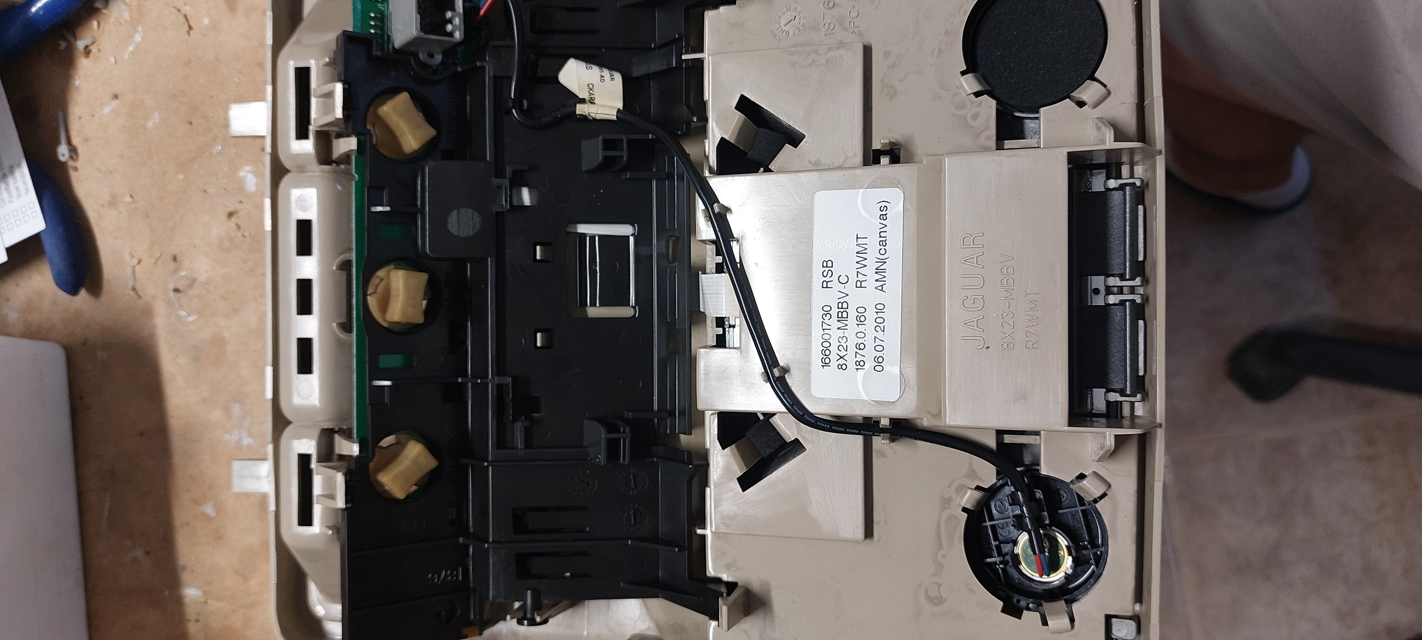

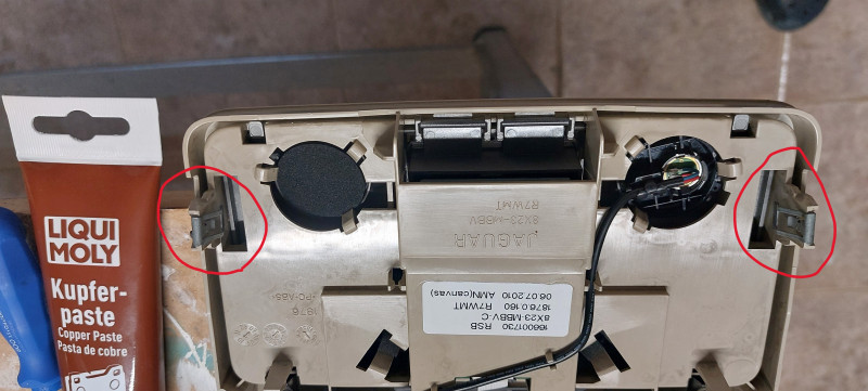

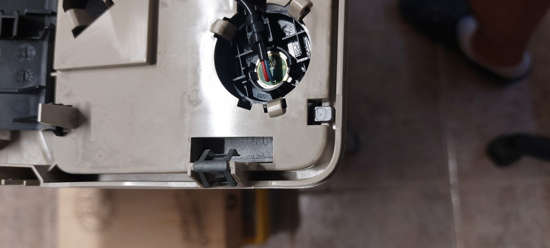

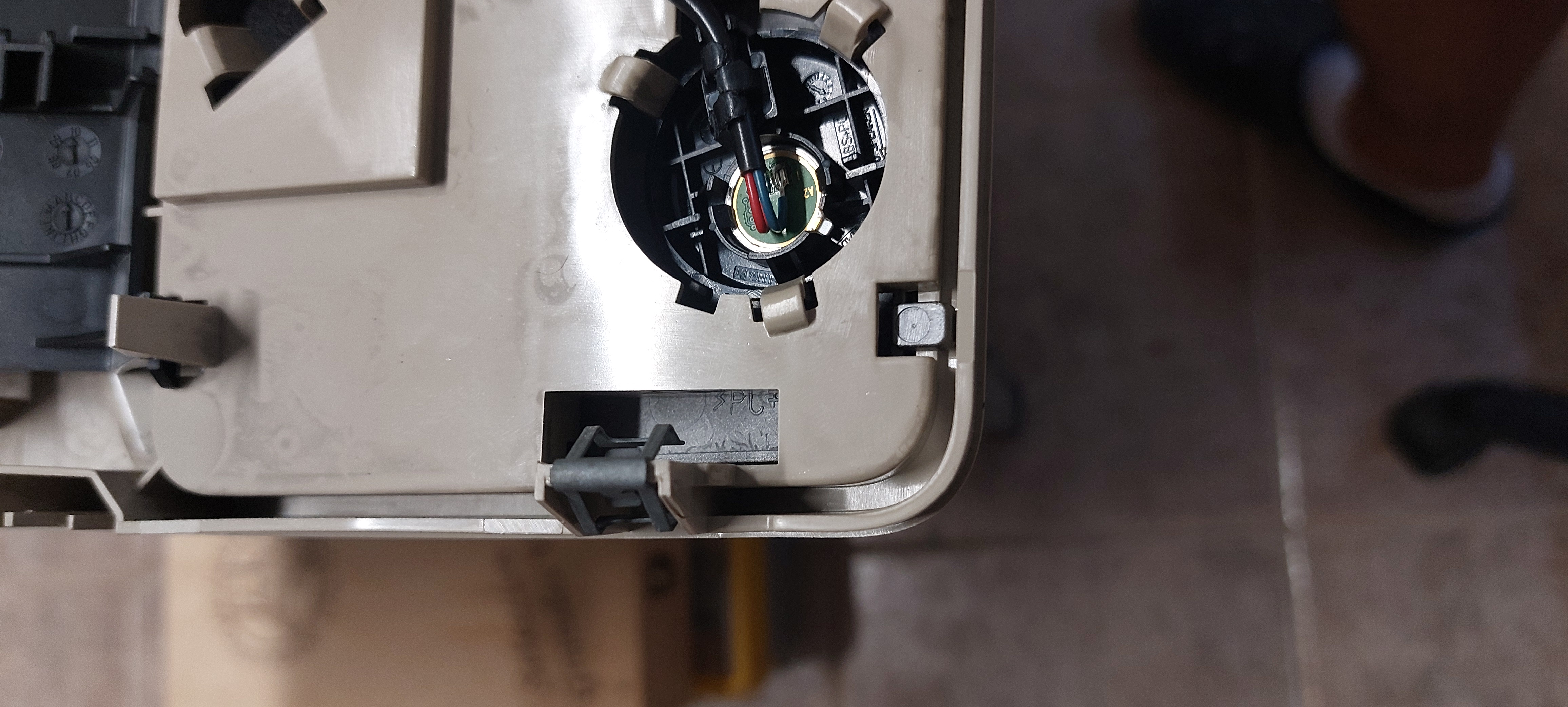

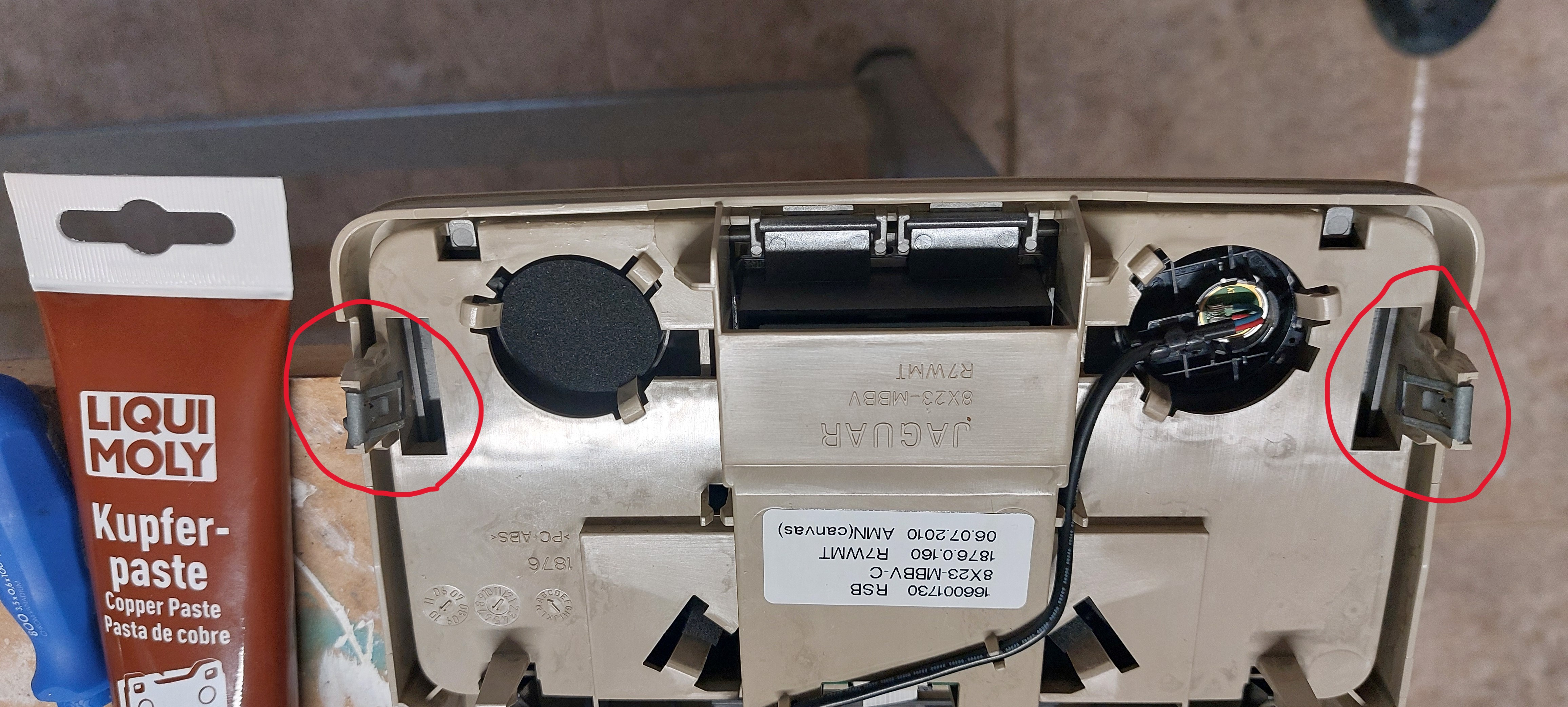

1.- Sacar la consola del techo con un desmontador de plástico empujando en los 2 laterales donde van los remaches: 2.- Desconectar el cable eléctrico. Ya tenemos la consola fuera

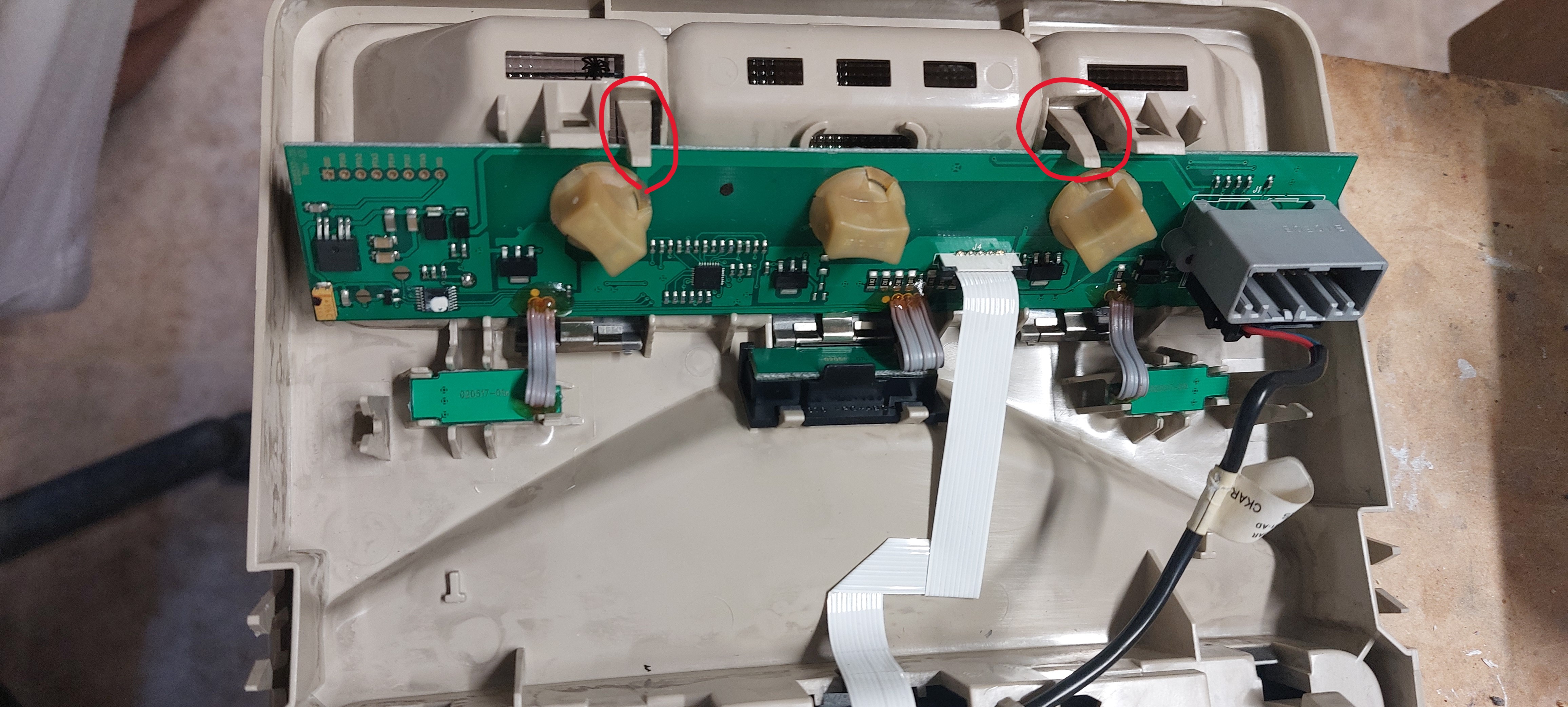

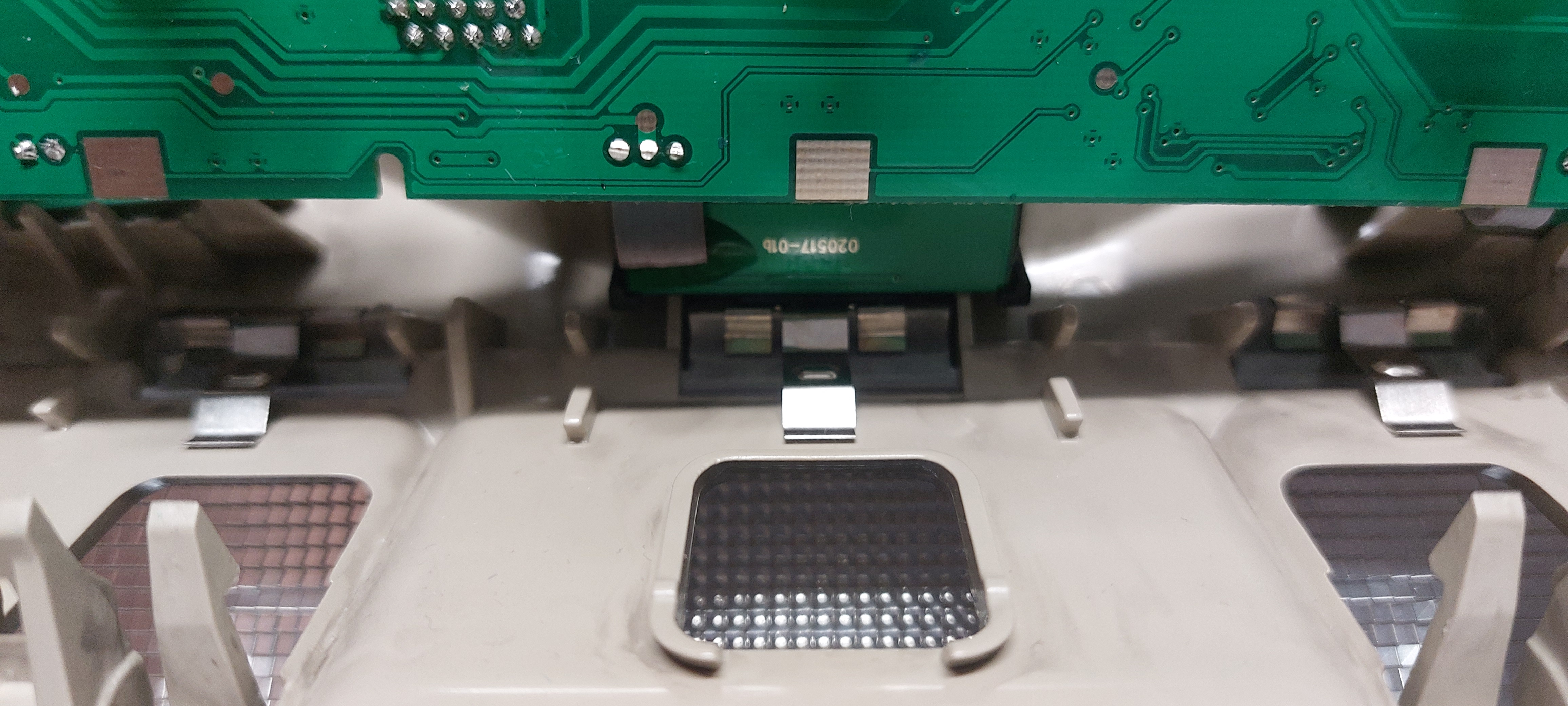

3.- Quitar la pieza de plástico negra que cubre los circuitos, empujando las pestañas. Se queda a la vista el circuito donde se insertan las bombillas.

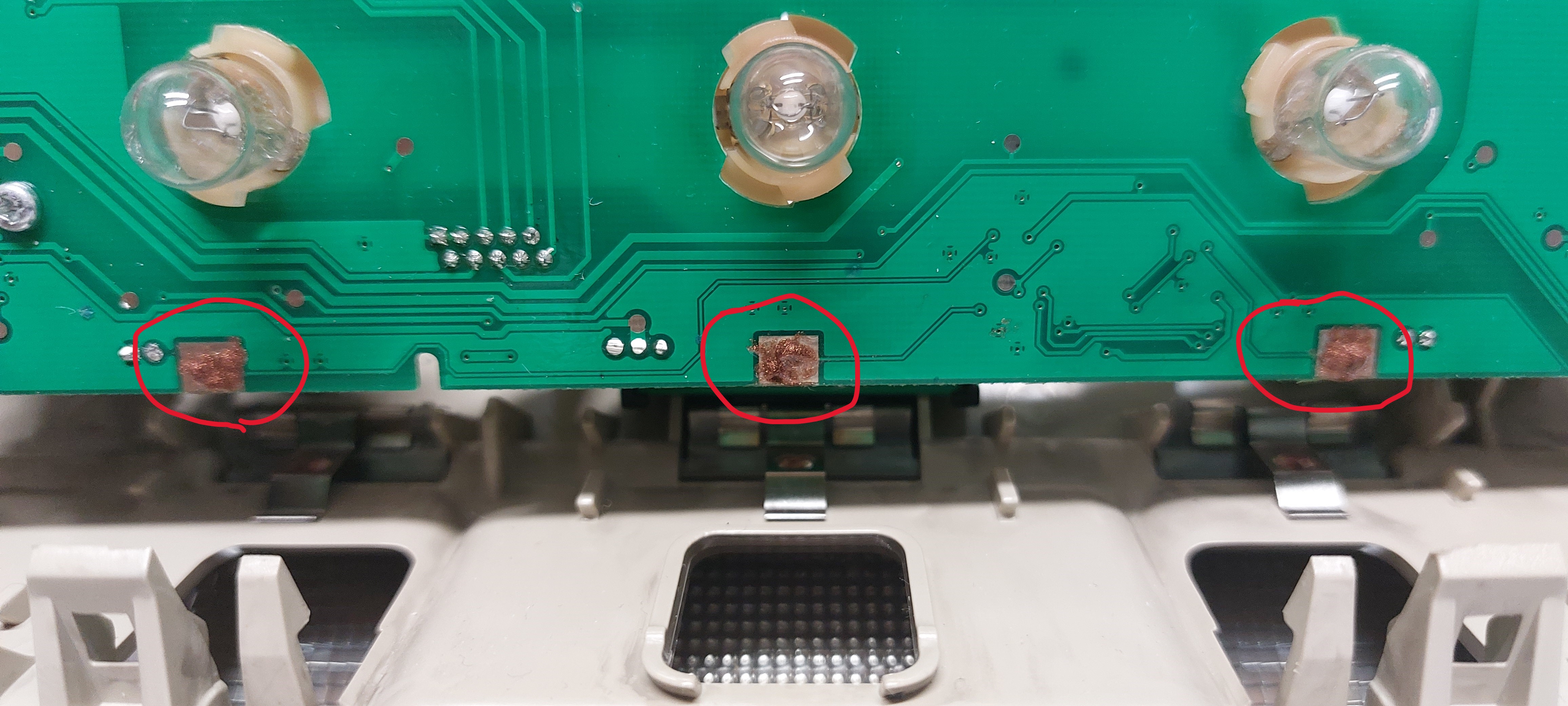

4.- Sacar el circuito, empujando las pestañas. 5.- Limpiar bien con alcohol los 3 contactos cuadrados de la parte inferior del circuito.

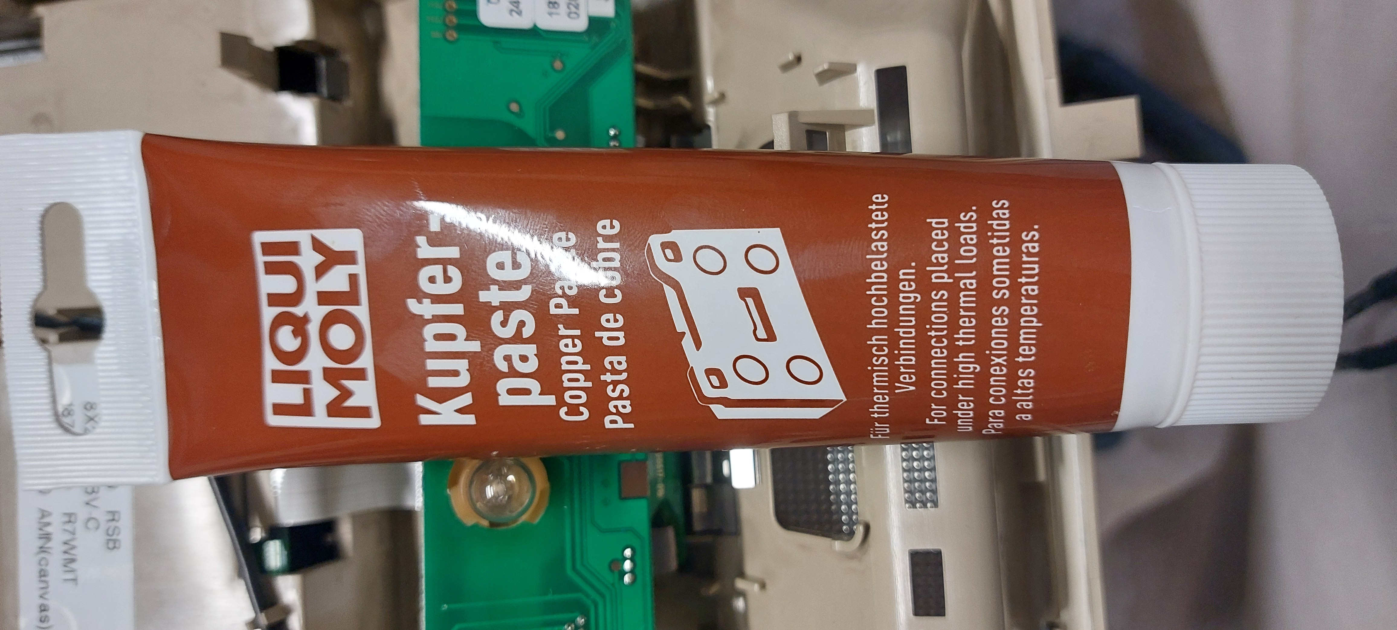

6.- Aplicar un poquito de grasa de cobre en los contactos. Unos 4 o 5 mm. es suficiente. Yo he comprado esta: 7.- Volver a poner el circuito impreso en su sitio.

¡Listo! ¡Cómo nuevo!
