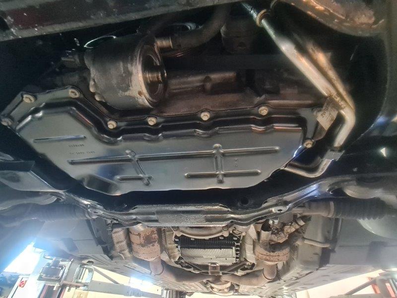

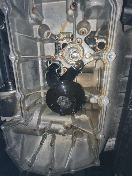

Pero como soy un Loco :rolleyes: y ya tocaba cambio de aceite, he comprado junta de carter, para desmontar el carter y ver si habia residuos de patines, lodos , o cualquier otro elemento, lo cual te da una percepcion del estado del motor.
.. y como era de esperar, despues de 20 años, 150.000km , cambios de aceite cada 10.000km o anuales y calentar el motor estatica y dinamicamente,... estaba para comer Sopassssss Yuppy...

Cuando uno cambia el aceite cada año se ve como el interior del carter esta como el primer dia. esto es el mantenimiento a toda regla en las fotos es la realidád . Yo tambien soy un seguidor de estas reglas tan importantes para tener el coche siempre en perfectas condiciones. Ahora antes hacer el viaje para Europa como todo los años tengo unos dias para darle toda las revisione necesarias me esperan unos 9.000km
