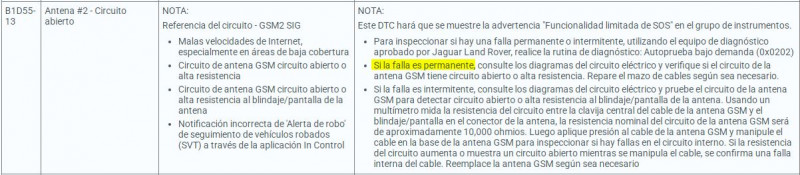

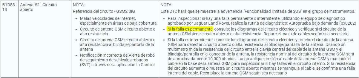

Después de pasar el escaner al coche, me aparece en el informe de diagnóstico el error B1D55-13 que corresponde al
Circuito de Antena 2 en estado Permanente. He encontrado la definición o algo parecido de error pero no sé interpretarlo, ya que no tengo
ni los diagramas del circuito eléctrico ni tampoco conocimientos de electrónica / electricidad integrada en un auto.
Alguna idea o sugerencia?
