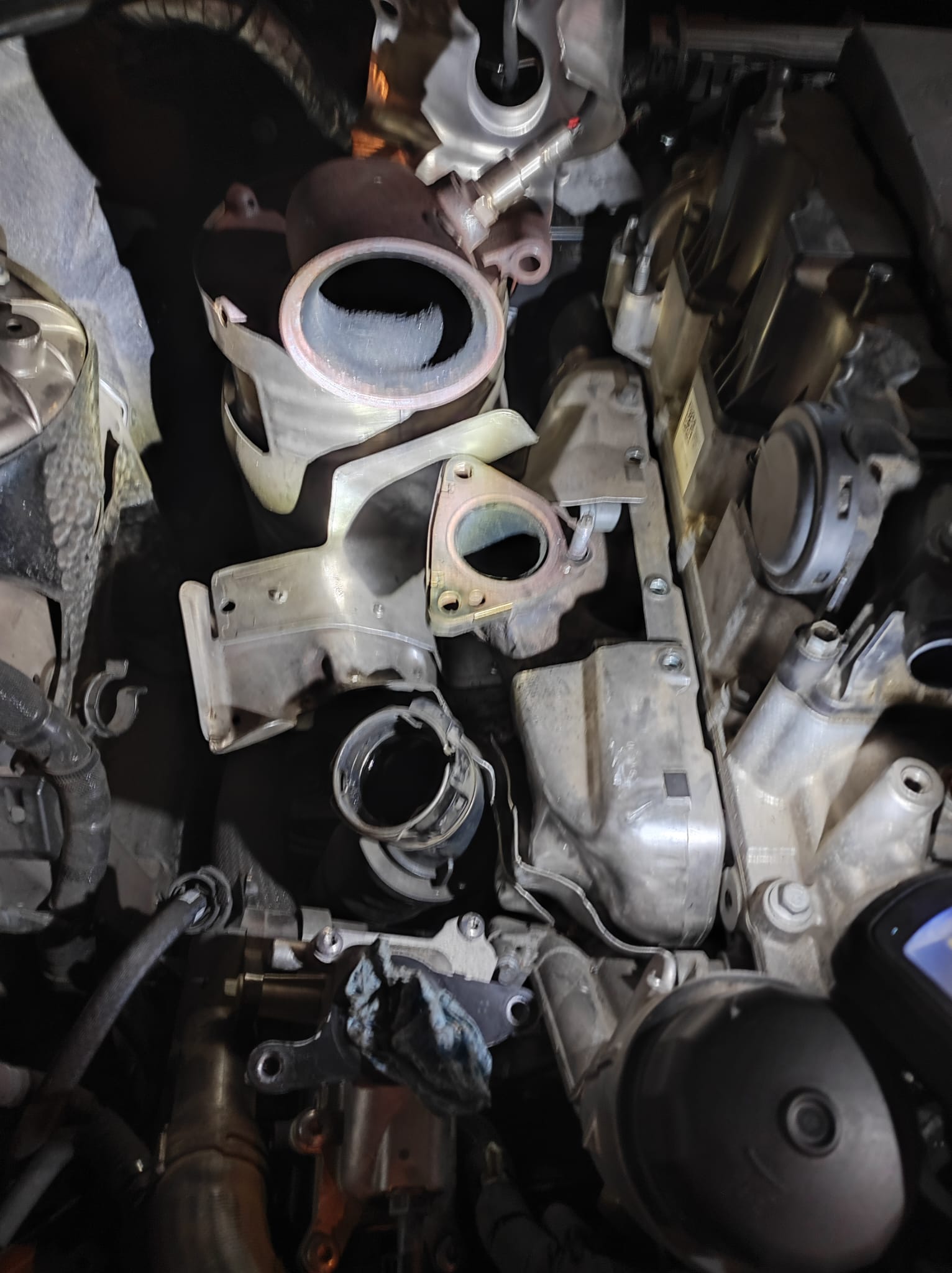

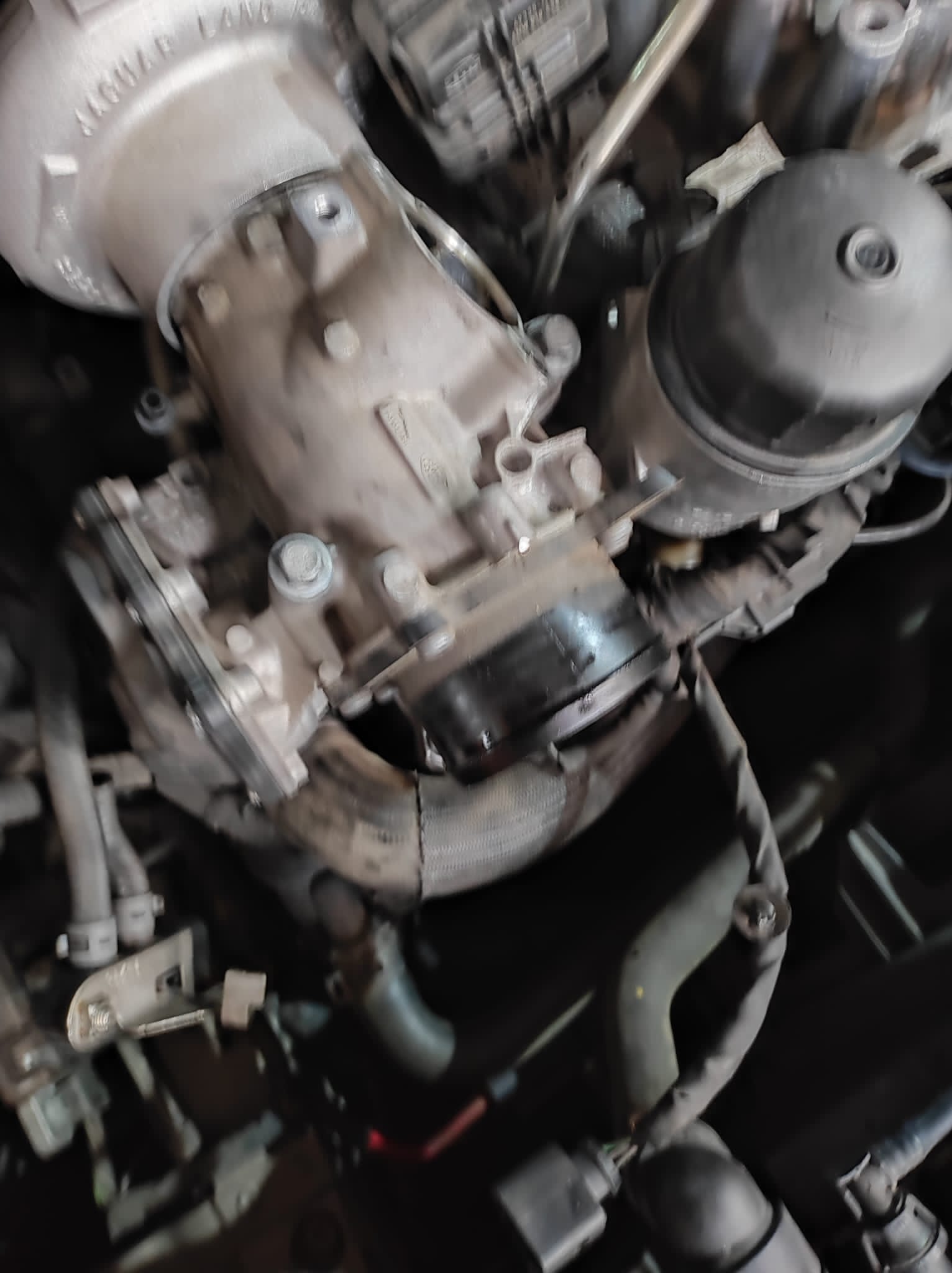

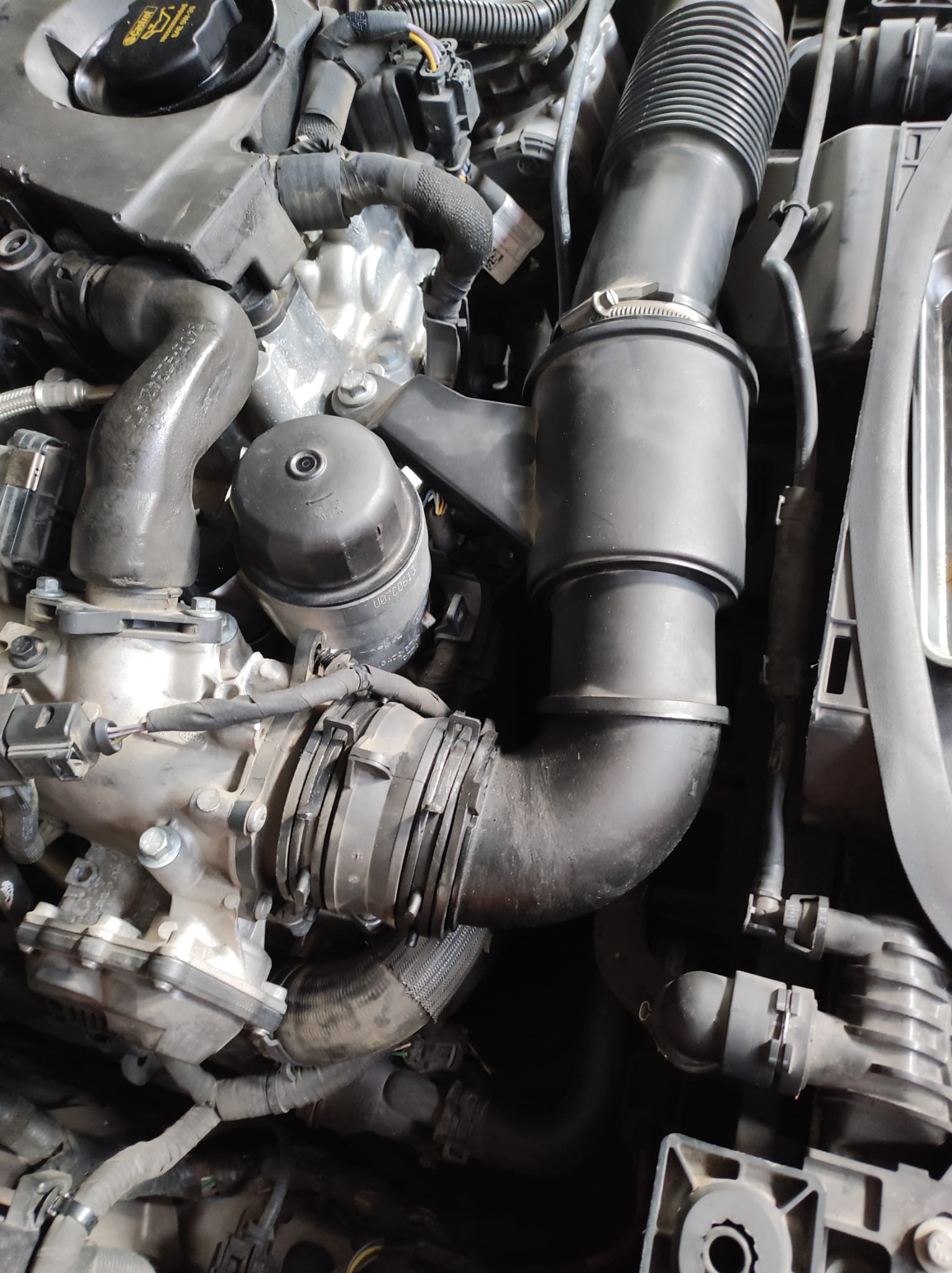

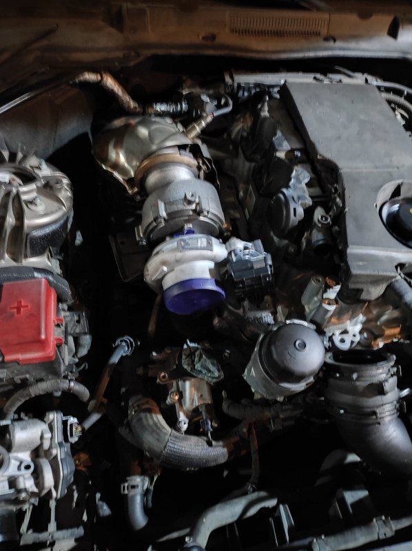

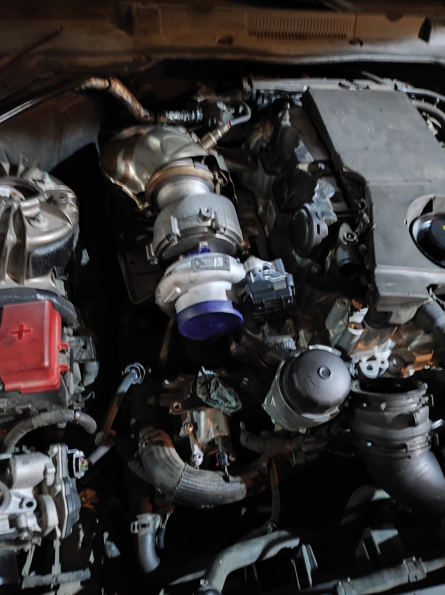

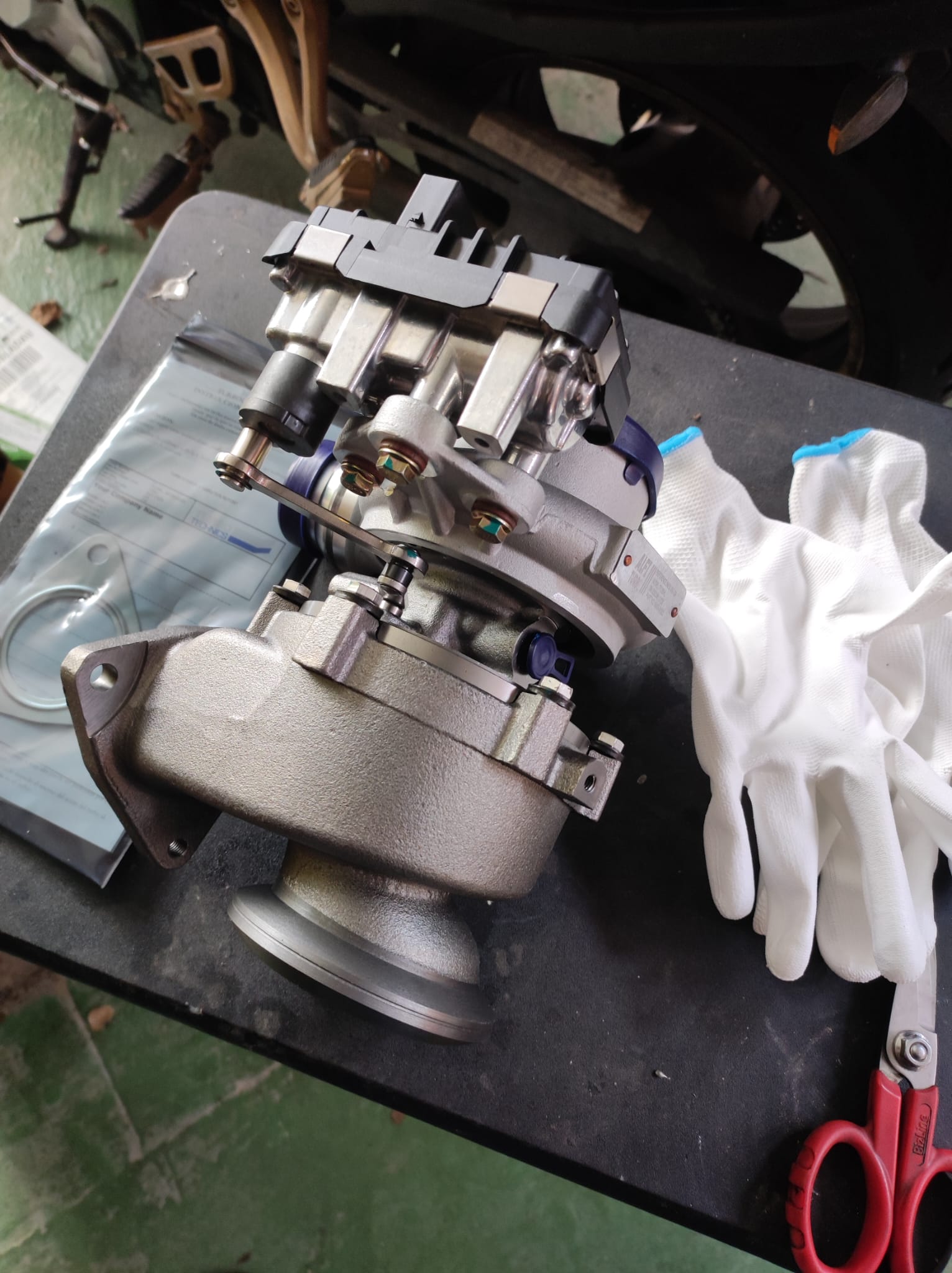

Por recomendación de los foros ingleses y en modo preventivo me decidí a cambiar el turbo, allí encontré un vendedor francés que los tiene a muy buen precio , puedes comprar el cartucho comprar lo nuevo o uno reparado, yo me decidí por uno nuevo que sale por unos trescientos euros y quedarme el original por si quiero repararlo.
No es nada complicado quitar primero la EGR y las chapas anti calóricas accedemos al turbo que son tres tornillos más una brida más el tubo de aceite, recomiendo quitar los espárragos completos del turbo para poder montarlo con mayor seguridad.
Especial atención hay que tener con los tornillos no son ferrosos por tanto si se nos cae alguno no podemos sacarlos con un imán nos tocará desmontar el bajo para sacarlos.
El turbo nuevo viene con instrucciones, certificado con el con los valores al máximo y envían hasta unos guantes para montarlo , por supuesto el juego de juntas.
Repito que lo cambié por precaución aunque tiene alguna pequeña holgura no es gran cosa no era urgente.
