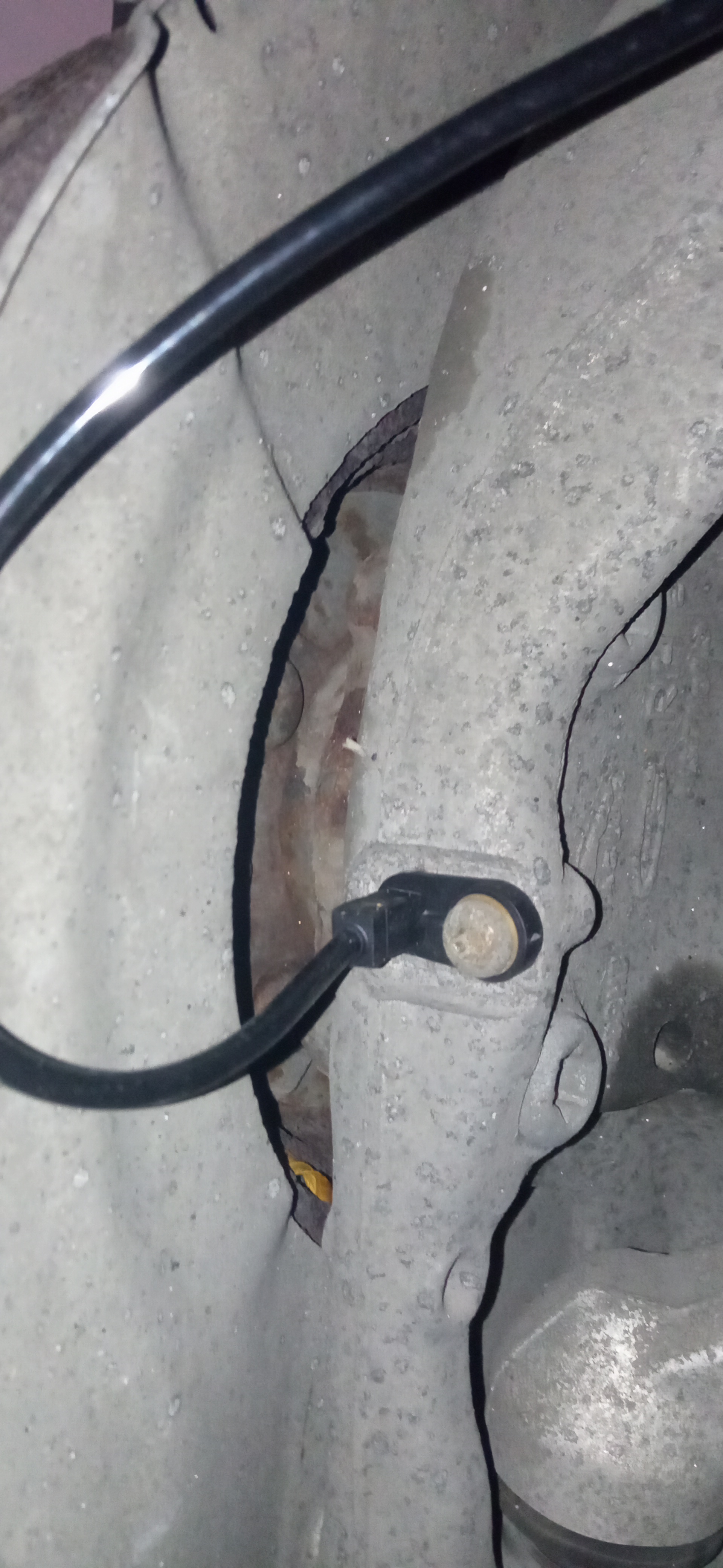

Re: Fallo ABS
Hola angel_oso2,
Tienes razón que existe ese problema y fue codificado por JLR con el código H014V2. Lo encontré en Internet y asumí que era uno de
los afectados, pero buscando un poco más descubrí que el número de mi VIN estaba fuera de los vehículos afectados.
Para salir de dudas revisé ambas ruedas delanteras y descubrí que tienen realizado el agujero de drenaje, pero no con la broca de
diámetro 6 y la plantilla generada para esa ñapa JLR204842 tal y como se describe, sino que vienen ya de fábrica.
La verdad, no sé el motivo del porqué dejó de funcionar ese sensor pero ya está arreglado.
En la foto adjunta se puede ver el agujero famoso, es el que está rodeado de suciedad negra. Gracias por la aportación.
