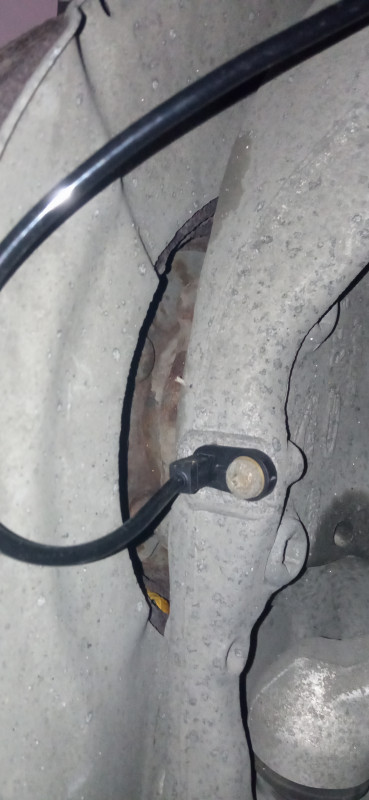

Después de realizar las recomendaciones comentadas por The Shadow y Javier acerca de revisar a fondo la batería por un lado y desmontar las ruedas para observar visualmente si había algún cable en mal estado o algo similar por otro, el problema seguía apareciendo.
Al final me he guiado por el error que marcaba el scanner C0034-29 y compré un sensor de rueda delantera derecha.
Tras esperar 17 días en recibirlo, lo he montado este fin de semana y problema resuelto. El error del ABS/AEB/DSC y ACC han desaparecido
después de recorrer alrededor de 1/2 Km, no así el error de TPMS relativo a la presión de los neumáticos.
He tenido que resetearlo de nuevo con un scanner prestado y asunto arreglado.
Por si le interesa a alguien, pieza comprada en Amazon por un valor de 40 euros con referencia Jaguar T2H32280.
Operativa muy sencilla realizada en 30 minutos. Adjunto Pdf. Espero que se entienda.
https://drive.google.com/file/d/1x_JDUt ... sp=sharing

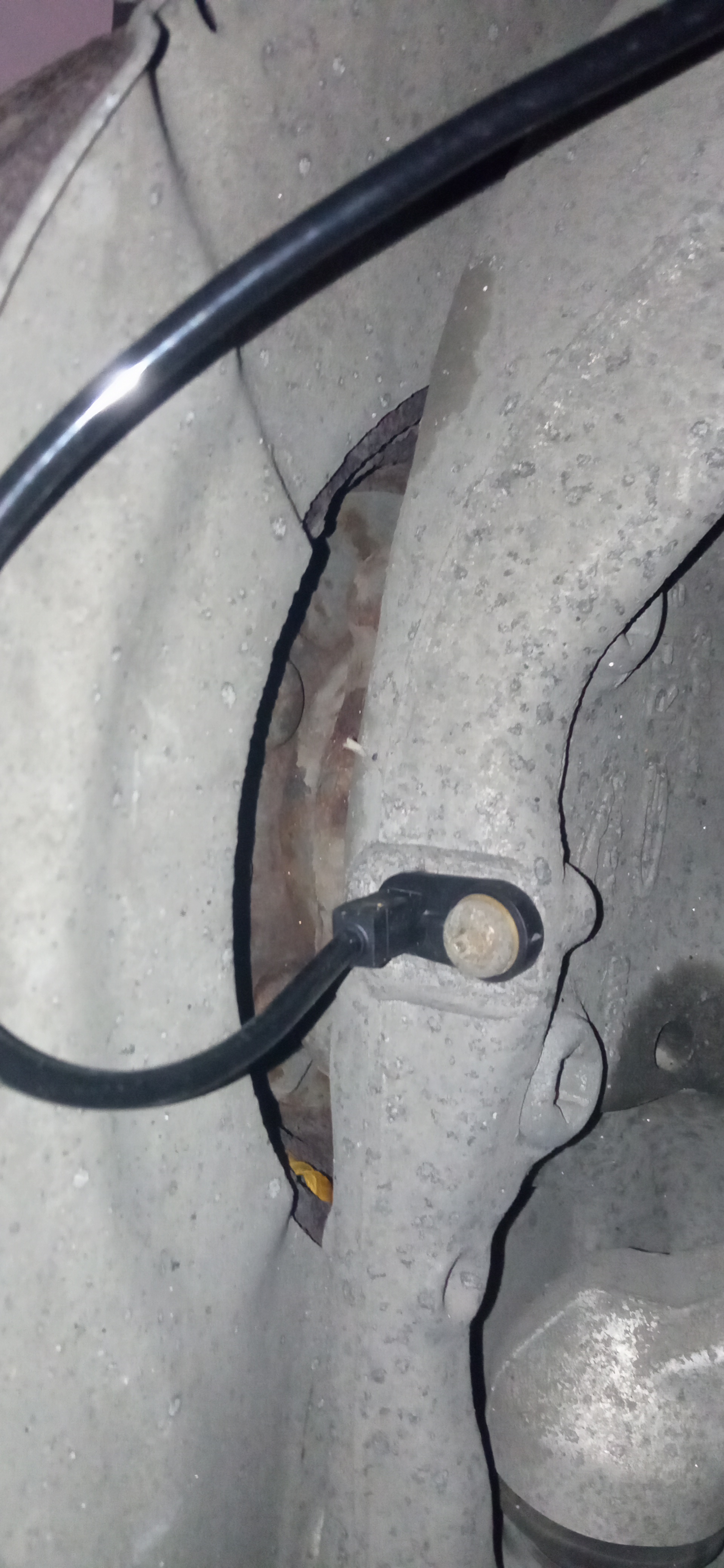

Tienes razón que existe ese problema y fue codificado por JLR con el código H014V2. Lo encontré en Internet y asumí que era uno de
los afectados, pero buscando un poco más descubrí que el número de mi VIN estaba fuera de los vehículos afectados.
Para salir de dudas revisé ambas ruedas delanteras y descubrí que tienen realizado el agujero de drenaje, pero no con la broca de
diámetro 6 y la plantilla generada para esa ñapa JLR204842 tal y como se describe, sino que vienen ya de fábrica.
La verdad, no sé el motivo del porqué dejó de funcionar ese sensor pero ya está arreglado.
En la foto adjunta se puede ver el agujero famoso, es el que está rodeado de suciedad negra.
Gracias por la aportación.
