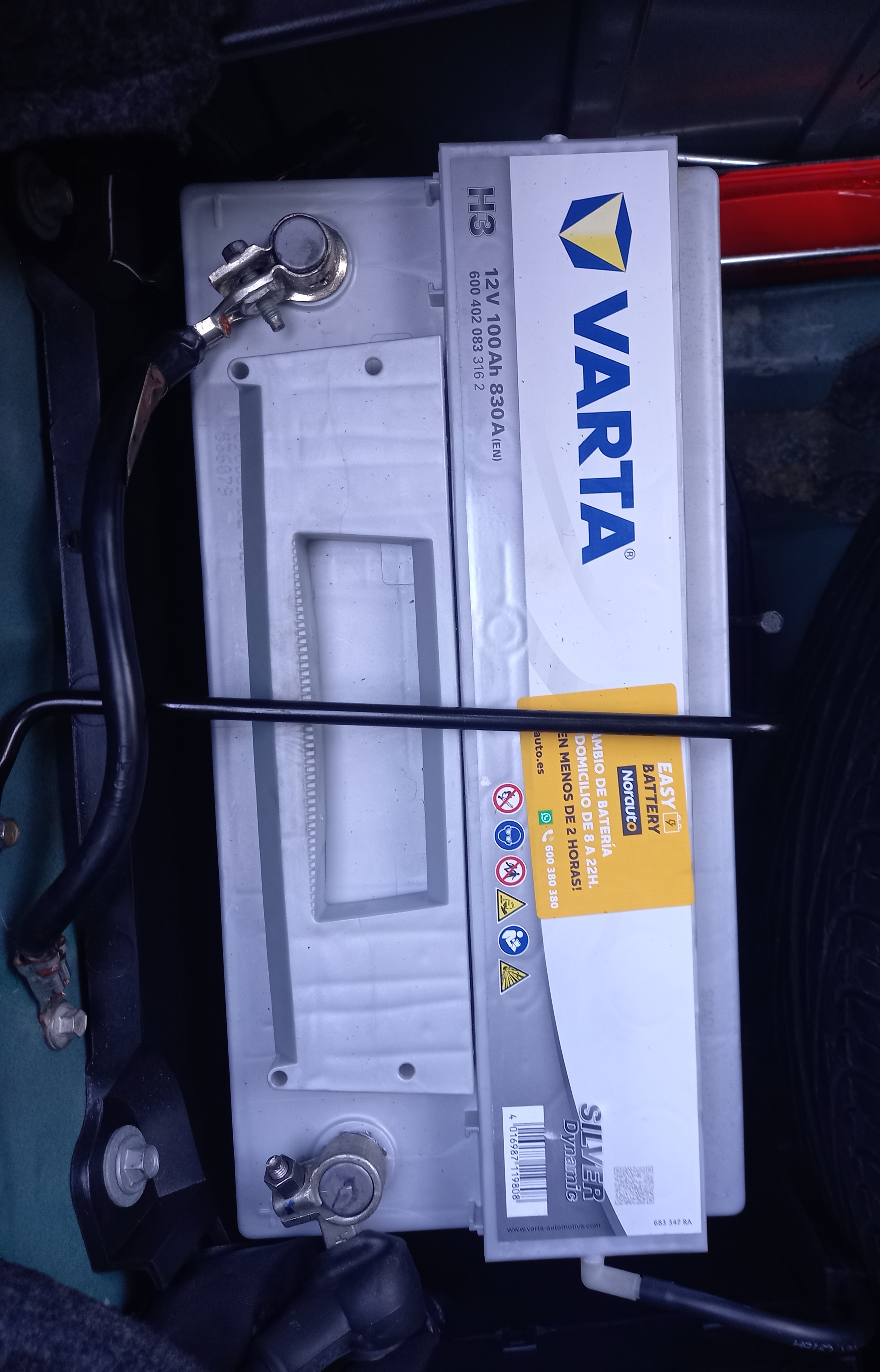

Te recomiendo que instales la de mayor capacidad que quepa en el hueco del maletero. No tiene que ser de tecnología AGM (Start/Stop), vale de plomo.
La razón de instalar la más gorda, es la siguiente:
Cuando arrancas el vehículo, la batería tiene que ser capaz de suministrar mucha corriente instantánea al motor de arranque. Si no tiene almacenada energía suficiente, lo que hace es reducir la tensión, justo en el momento en que están arrancado todos los ordenadores (ECUs) del sistema de control. Imagínate lo que ocurriría si cunado estás arrancando el ordenador de sobremesa de tu casa (o del trabajo) la tensión pasara de 230V a 150V, el ordenador no solo no arrancaría, sino que correrías el riesgo de cepillártelo. Pues eso es lo que pasa a los ordenadores de la arquitectura de control por software de tu vehículo y de todos los actuales si la batería no está en condiciones.
Si no arranca el software de control, difícilmente va a realizar regulación alguna. Ahora caerás en la cuenta de cual es la razón para no arrancar un vehículo con control por software con pinzas, pues la estabilidad de la tensión (que la proporciona la batería) es crítica para el funcionamiento de los ordenadores de control del vehículo. Todos los vehículos nuevos incluyen un ordenador para el control de la carga y descarga de la batería (BMS: Battery Management System).
Mi S-Type que es diésel (2.7D V6) le he puesto una batería Tudor de 1000Ah y 800A de corriente instantánea (es la mas gorda que he localizado). Las baterías que monta Jaguar en el S-Type son del fabricante VARTA.
Otro pequeño detalle, en los Jaguar, al igual que en todos los vehículos actuales (creo) se desconecta primero el borne negativo para quitarla y se conecta el último al instalarla.

Bateria nueva, problema solucionado.
