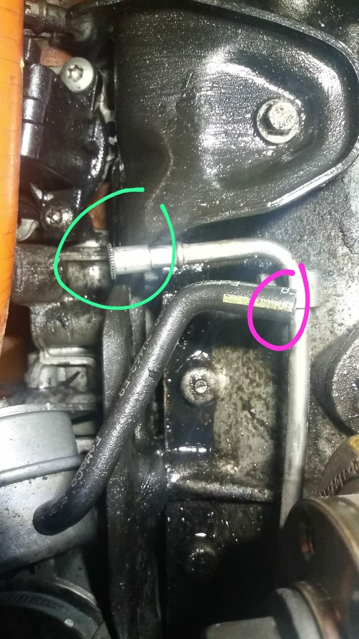

Pues ya esta. Finura espectacular. El mecanico genial. Ha revisado todo. Las revisiones anteriores en servicio oficial veo que han dejado bastante que desear. Bastantes chapuzas y me atrevería a decir que el filtro de aire no se habia cambiado desde hace bastante . ( cobrado si y con creces.. )
Por cierto, me dijo que habia un tubo desconectado. LLevaba un tapon. Va a una eloctrovalvula parece. Me lo comento y le dije lo dejara como estaba . Parece que lo habían hecho en el S O.
A ver si se poner las fotos y me sabeis decir que es....

La verdad es que me tiene intrigado.
Quiza alguna campaña?
Pero no deja de ser raro haya un tubo anulado. A ver si me aclarais ...

Nada?
Supongo que no influye, pero era curiosidad...
