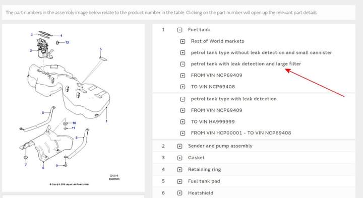

Buenas gente, quería saber si el cambió de filtro de gasolina en un jaguar xe gasolina modelo 2019, este filtro es de por voda? Segun me cuentan en el taller dicen que es de por vida y cuesta trabajo encontrarlo ya que viene con una caja completa no el cartucho solamente como en la mayoria de marcas de coche. Me comenta que puede venir defectuoso y de hay me viene la avería de motor, tirones, mal relenti en frió, consumo excesivo de combiustible y falta de potencia, todo esto es casual no siempre. A ver si me podeis echar una mano, gracias.

Nada es de por vida en un vehículo, ni el conductor.
El cartucho del filtro de gasolina viene sellado dentro de un recipiente de plástico, se cambia todo cada 34.000 km o dos años. En la casa está por unos 65 euros

Creo que en los gasolinas no es a sí, lleva el filtro y la bomba de gasolina juntos en el tanque de gasolina, por lo que me comento un amigo

Cambiar un filtro de gasolina a 34.000 km lo veo inoportuno

Pues del Jaguar XE gasolina versión 2019 por lo que han visto hasta las 100.000 millas no tiene mantenimiento del filtro gasolina, y para pedir el filtro es un mundo porque va con el depósito completo. Tendrá que ser una liada gorda el montaje
