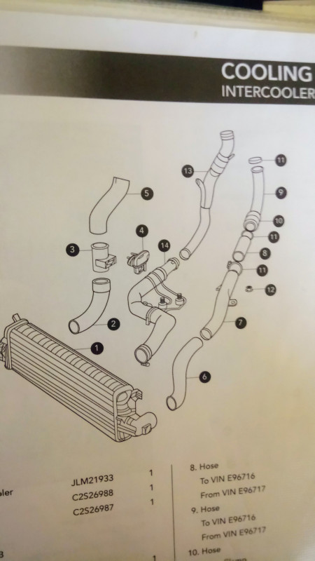

Hola, hos dejo una imagen que corresponde a un sensor tipo maf entre agr y el intercoler(los motores diesel del x type )
Yo pensaba que ese tipo de sensor solo estaba ubicado en la admisión.
Ignoro el esquema de los ford mondeo gasoil
Y también ignoro si corresponde a los x type gasolina.
Nota en la foto a parece con el num. 4
sensor entre agr y intercoler

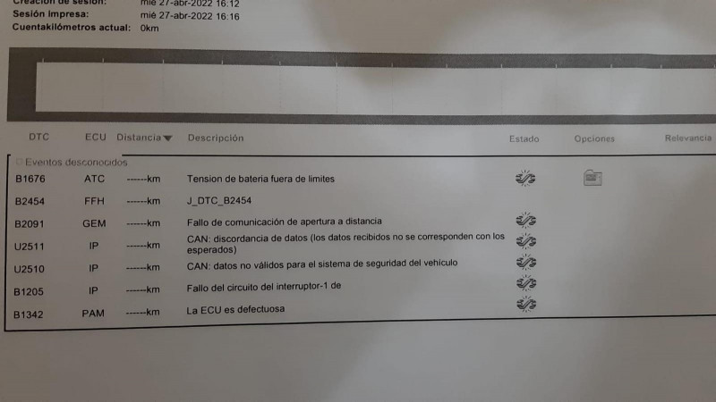

-REALIZARON DIAGNOSIS EN JAGUAR.
-lo sacaron a probar y dicen que lo ven bien.
-adjunto comprobante de diagnosis.
