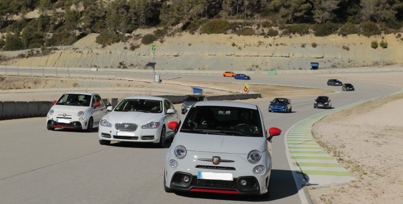

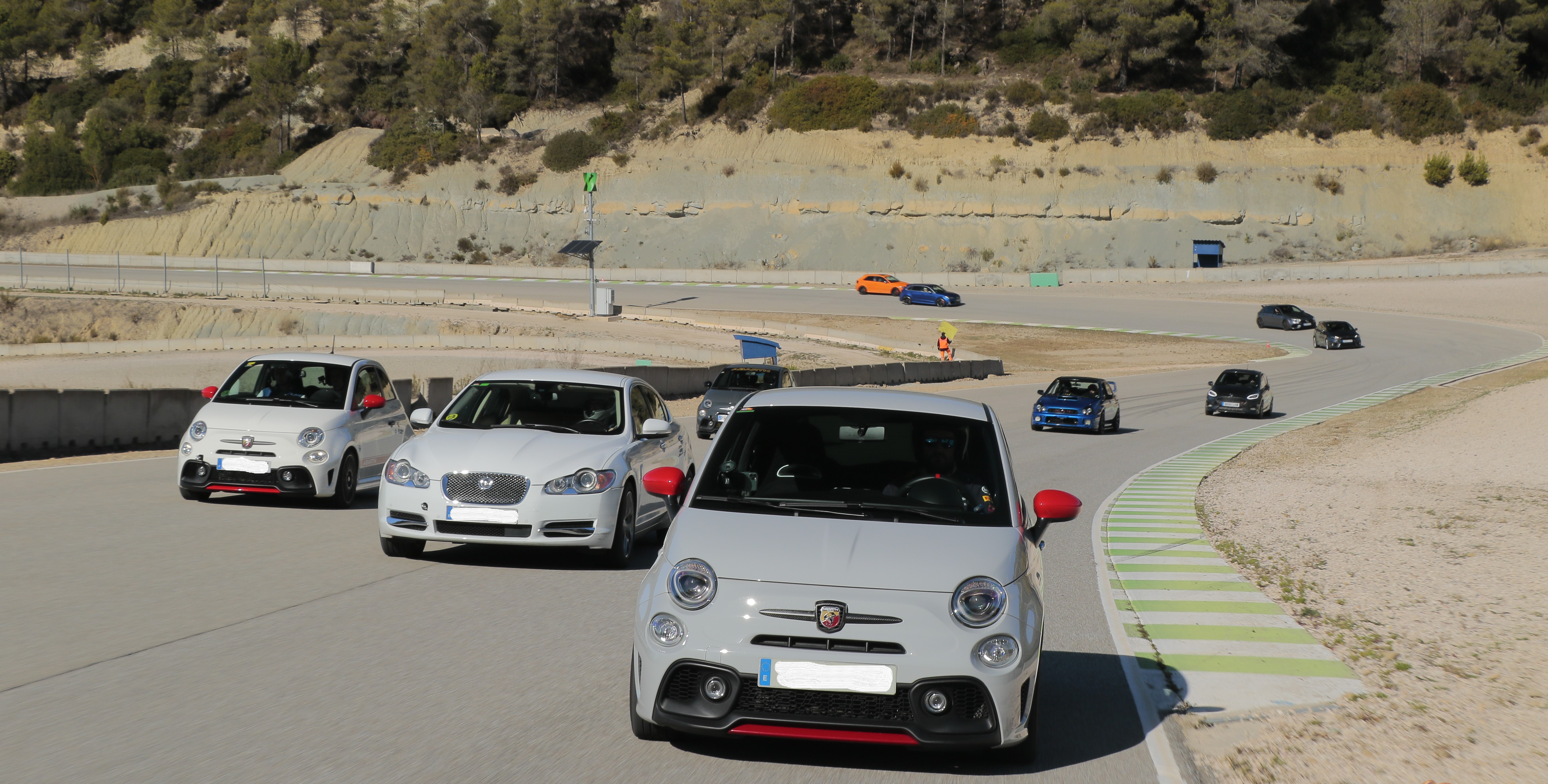

Os inserto un par de fotos del Gato en el circuito de Castelloli donde fui para probar que tal había quedado el proyecto Gato Sport.
Me lo pasé super bien ahi van las fotitos.
