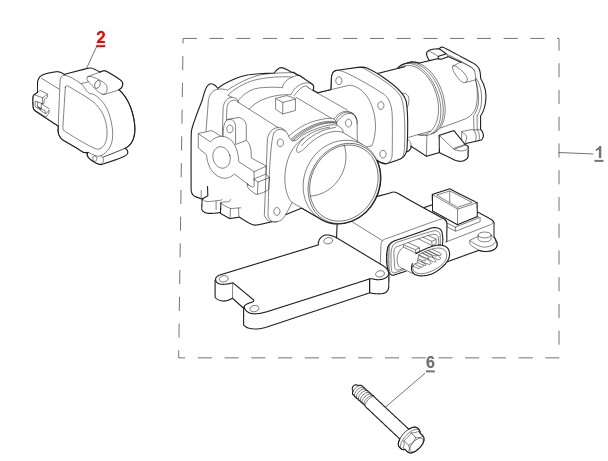

Buenas a todos mi pregunta es para jalvarez como no tengo mucha idea he visto el esquema eléctrico de lo que me pasaste del throttle actuator control module, mi pregunta es si esta debajo del colector de admisión y si supieras como es la pieza ponerme una foto sino es molestia porque no tengo mucha idea de mecánica lo básico y justito, y cuanto más detallado mejor osea con imágenes, perdonar por las molestias ocasionadas, voy aprendiendo poco a poco según la marcha y muchísimas gracias por ayudarme, un saludo

Hola El_Monje_,
Mi S-Type es diésel, pero para que puedas ver la foto real, conéctate al catálogo oficial de Jaguar en SNGBARRAT
https://www.sngbarratt.com/English/#/UK ... eBranch=UK
Find Parts -->
https://www.sngbarratt.com/English/#/uk ... s/Families
S-Type and X-Type --> S-Type --> air and fuel delivery systems
https://www.sngbarratt.com/English/#/uk ... layoutId=G
https://www.sngbarratt.com/English/#/uk ... embly/9004
Son los componentes 1 y 2. El componente 1 es el ordenador TACM que se comunica por bus SCP con el ordenador PCM (también con señales por cables) y gestiona el motor eléctrico de precisión paso a paso que mueve la mariposa. El componente 2, es el potenciómetro que realimenta al ordenador TACM para indicarle si la mariposa está girada hasta donde le ha ordenado. Esto no es mecánica, esto es control, aunque tenga su expresión mecánica.
Observa que el mayor problema es que el sensor lo han dejado de fabricar (la pieza 2), la que previsiblemente esté degradada.
Para acotar el problema necesitas una sonda software, conectada al OBD II en la que puedas ver la orden que le da el ordenador al motor paso a paso que abre y cierra la mariposa y ver el valor que devuelve el sensor, para acotar el problema y ver si realmente está ahí. Sin una sonda software OBD II no es posible acotar los problemas en vehículos controlados por software. Yo compré la iCARSOFT CR PRO para acotar y resolver el actual problema que tengo con los frenos, porque es el "destornillador básico".
Para acotar el problema, adicionalmente a conocimientos básicos de mecánica, tienes que tener conocimiento de teoría de control . Observa que el cuerpo de admisión (pagina 94 del manual eléctrico de 2001) es algo muy simplón, incluye 3 sensores de Efecto Hall para saber con una resolución de 30 grados en que posición está el rotor, respecto del estátor en el motorcito paso a paso que gira la mariposa. Incluye un bus SCP entre el microcontrolador que gobierna el motor paso a paso y el ordenador (PCM) que gobierna el motor y la inyección, por tanto hay que ir al manual eléctrico y buscar que mensajes se intercambian el ECU TACM (Throttle actuator control module) y el ECU PCM (Powertrain control module), es decir, mensajes con origen TACM.

Buenas jalvarez, lo primero darte las gracias de toda la información que me has dado que me estoy leyendo y revisando, que no es poco, para mi es todo nuevo, pero poco a poco, otra pregunta esas piezas que adjuntas en la foto, si las encuentro y puedo comprarlas para sustituir la mía, una vez que lo cambie tengo que configurar algo o no hace falta, en cuanto al icarsoft estado mirando en Amazon y nose si valdría para mi modelo y he preguntado en talleres y dicen que un coche tan antiguo como el mío no vale, el tuyo de que año es? Y donde lo comprasteis, muchas gracias por todo lo que me estas ayudando.

El_Monje_ escribió: 27 May 2021 21:11 Buenas jalvarez, lo primero darte las gracias de toda la información que me has dado que me estoy leyendo y revisando, que no es poco, para mi es todo nuevo, pero poco a poco, otra pregunta esas piezas que adjuntas en la foto, si las encuentro y puedo comprarlas para sustituir la mía, una vez que lo cambie tengo que configurar algo o no hace falta, en cuanto al icarsoft estado mirando en Amazon y nose si valdría para mi modelo y he preguntado en talleres y dicen que un coche tan antiguo como el mío no vale, el tuyo de que año es? Y donde lo comprasteis, muchas gracias por todo lo que me estas ayudando.
Respondo por partes,
A la vista del esquema eléctrico y del inventario de mensajes que intercambia, no parece que requiera configuración alguna, pero esta respuesta con nivel de incertidumbre cero, solo la conoce Jaguar. El que no tengas que configurar nada, no quiere decir que no tengas que medir el valor aportado por ciertos sensores y contrastar entre el viejo componente y el nuevo para saber si ha cambiado algo y poder afirmar que has resuelto el problema. Piensa que en sistemas de control realimentado, es más complicado establecer el diagnóstico que reparar el problema.

Buenas noches lo primero como siempre muchísimas gracias por la información jalvarez!! Tan detallada y de gran ayuda, lleve el coche al taller y al final debía ser cosa del colector me dijo que tuvo que andar con el polímetro mirando las conexiones y demás cosas a la vieja escuela, el caudalimetro está bien y el otro sensor igual me a dicho que esta perfecto en parado no se revoluciona, se queda bien, al pisarle se revoluciona normal sin problema, el siguiente problema resulta que al ir despacio va perfecto, pero cuando le aprieta se autorevoluciona y se vuelve loco, no sabemos el porqué, pensamos que pueda ser problema de la centralita, ando mirando como resetearla por si fuera eso o puede que el fallo sea de la caja de cambios que algo esté mal, que no lose ando mirando en el foro pro si veo algo, por lo de la sonda varias maquinas, algunas decían los fallos, con otras no le dejaban ver los fallos, muchas gracias y perdonar la tardanza en responder

Buenas, por si a alguien le sirviera le tuve que lleva al concesionario le metieron maquina ningún fallo de cjaa ni nada raro, cambiaron todas las juntas del colector de admisión y como aun seguía le cambio la admisión de mariposa que tenían en otro taller y despues de eso ya se soluciono pero claro a precio de 1550 xD por si alguien le sirviera de ayuda
