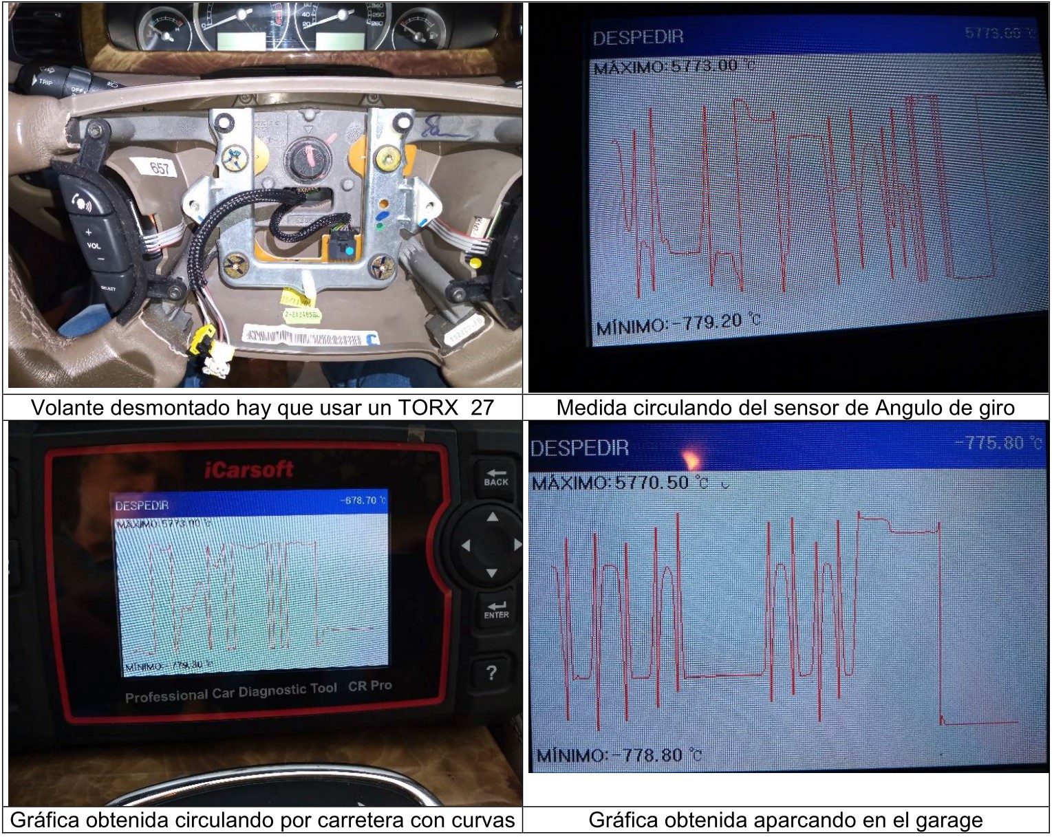

He estado liado resolviendo que se bloqueaba la pinza trasera (eje de tracción) izquierda. Usando criterios mecánicos, sustituí ambas pinzas y latiguillos por nuevos. Seguía bloqueándose, así que compré la sonda iCARSOFT que nos comentó Kirú (recomiendo a todo el mundo, que si puede invertir 300€, la compre) y me puse a medir. Identifiqué que el sensor de giro del volante SAS (Steering Angle Sensor) siempre devolvía un valor muy alto positivo independientemente de la posición del volante. Compré dicho sensor y lo sustituí. Ahora devolvía siempre un valor negativo en torno a -780. Ya os contaré el problema en un artículo conjunto con Nadie Ulises (porque fue el primero en darme una pista con su estupendo post sobre la viscosidad cinemática del líquido de frenos DOT4 que debemos usar para los Jaguar anteriores a 2012 y posteriores a 2002.5). También aprovecho para agradecer a Rota su apoyo y colaboración (cuando cualquiera de nostros tiene algún problema, viene muy bien el apoyo de un amigo).
He desmontado el volante y arrimé todo lo que permitían los tornillos el sensor de ángulo de giro a la ruedecita con agujeros que gira con el volante para dejar pasar la luz del LED emisor de infrarrojos y generar los pulsos, que incluye internamente 2 LED para saber cuándo giras el volante de izquierda a derecha y cuando de derecha a izquierda. Con esta operación he conseguido que funcione el nuevo sensor (el viejo sensor lo medí con un osciloscopio y una de las señales no era un pulso cuadrado perfecto, se parecía más a la descarga de un condensador). Medí el nuevo sensor con el osciloscopio una vez montado en el vehículo (tuve que hacer 4 cablecitos para instalarlos en medio del conector y poder medir).

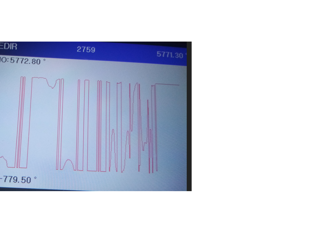

Esta operación la hacéis con el vehículo parado y el motor arrancado y veis si al girar el volante cambia el valor acorde a lo que estáis girando el volante. Le hacéis una foto con el móvil.
Ahora pasando el cable por encima del volante para apoyar el iCARSOFT sobre el cenicero realizáis la prueba circulando y cuando podáis parar, realizáis una foto con el móvil.
A mí me salen estas gráficas, que la interpretación que hago es que cuando te mueves a la derecha o a la izquierda del punto cero, pasa del máximo al mínimo y viceversa

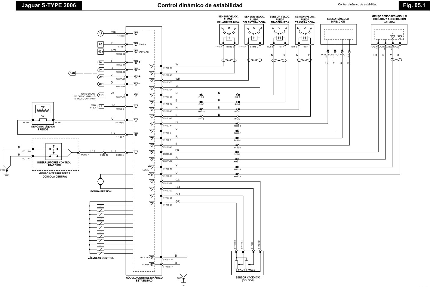

El esquema de conexión del sensor al ordeandor ABS/DSC es la siguiente:
En el Jaguar S-Type, XJ y XK el módulo multiválvula es del fabricante ATE y el sensor de ángulo de giro es del fabricante FORD. En estos no parece que dispongan de calibrado del SCS.
En el Jaguar XF el módulo mutiválvula y ordenador ABS/DSC es del fabricante BOSCH, aunque el sensor de ángulo de giro del volante parece ser el mismo. Este si dispone de calibrado SCS
El Modelo S-Type no admite, al menos en iCARSOFT, calibrar o recalibrar el ángulo de giro.

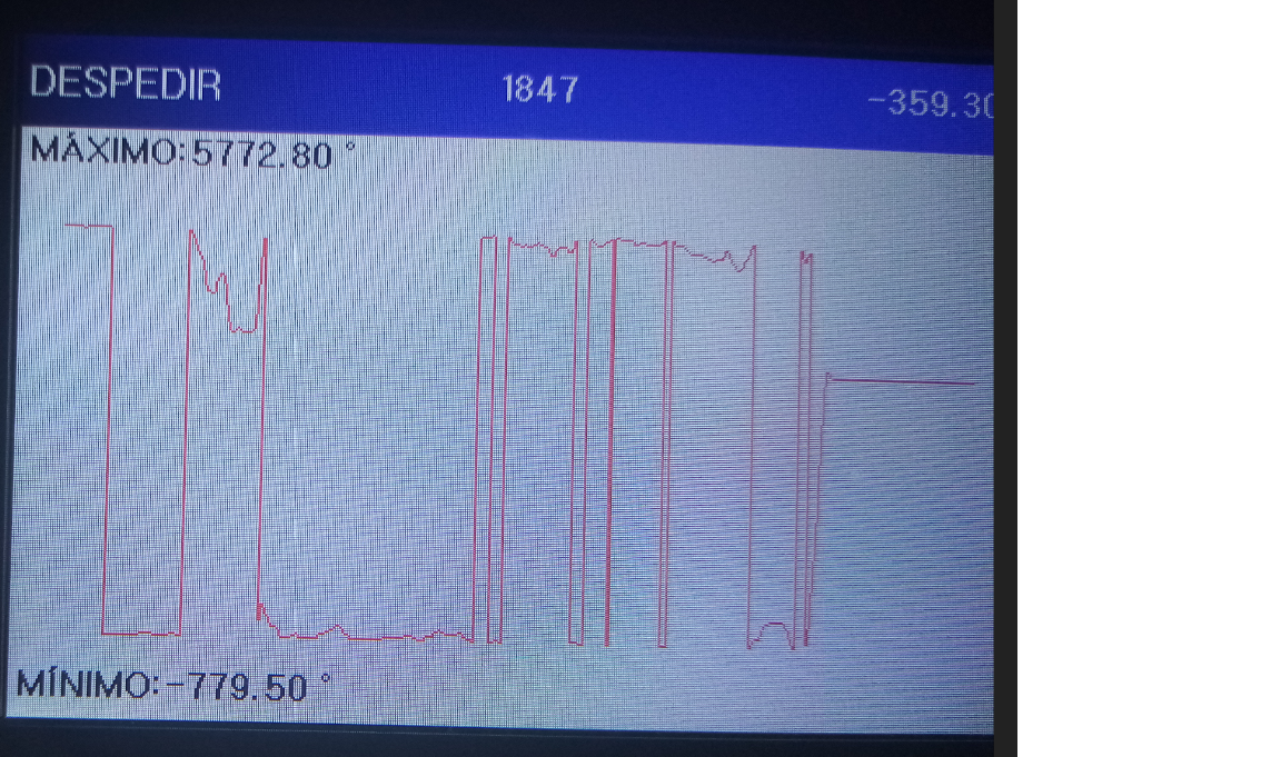

Buenas, adjunto las gráficas obtenidas circulando por carretera con curvas más o menos pronunciadas y con curvas de 90 º aprox a izquierda y derecha.
Cuando pueda, envío la curva que me da aparcando en el garaje.
Mi cocne es un S-Type 2.7D V6 Diesel del 2007, espero que te sirva.
Re: Ayuda con el sesnor SAS (angulo de giro del volante)
Muchas gracias kirú
Me sirve para confirmar que efectivamente tengo cascado el cuerpo de válvulas y el ordenador ABS/DSC asociado.
